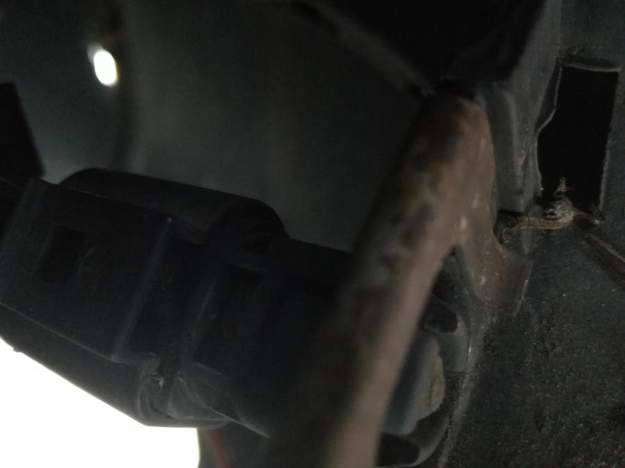

buna seara, am un golf 4 din 2006 motor axr . vreau sa montez si eu niste faruri de ceata cumparate de pe ebay , gen : https://www.ebay.de/itm/Nebelscheinwerfer-Angel-Eye-Licht-Stosfanger-Gitter-Fur-VW-Golf-MK4-98-04-BW/192423018624?hash=item2ccd4e4080:g:wR4AAOSwFnxaVXtV nu vreau sa fac reclama , daca considerati ca neadecvat va rog sa stergeti linkul. Acum am o intrebare pentru cunoscatori  sau chiar doua : trebuie sa trag alte fire pentru comanda luminilor din bara ? Am opservat cand am indepartat grilajul din bara ca pe amandoua partile exista cate o mufa , la ce foloseste ? Va multumesc
pune o  poza sa vedem mufele libere pe care le ai.
In teorie Golf 4 nu are proiectoare in grile bara.... deci, trebuie verificat ce e cu acelea
Ok deocamdata nu am acces la masina mea ca sa fac pozele de rigoare , m am uitat insa la a vecinului cu acelasi cod motor dac cu becuri de ceata in faruri si a lui nu are acele mufe.
Modificat de vasiuca
Normal ca nu le are - deoarece nu exista Golf 4 cu proiectoare (de fabrica) in bara - numai in faruri au avut.
Eu nu stiu ce au avut , tocmai de aceea intrebam la ce folosesc acele cabluri cu mufe dupa grilajul din bara , pozitionate pe ambele parti.
no, asteptam poze sa vedem de la ce sunt....
Si inca una vazuta de jos . Nu am mai scos mufa din locul ei .
Practic in partea stanga , a soferului am 3 mufe . Mai pun o imagine.
Deci este mufa cu claxonul , apoi pe alt grup de fire vin alte doua mufe , una e cea din prim plan care nu se vede bine si e patrata iar cea in cauza in plan indepartat care este ovala .
Aia din prima poza edtr de la senzorul de temp exterioara. Tu ai vreo mufa care este in aer, sa nu intre in nimic ?
Pai e bine daca ala o fi senzorul , ca mai am una si pe partea alalta . Atunci cea patrata de la ce e ? Cea care apare in prim plan la ultima poza.
daca tu cezi ca se intelege ceva de acolo.....
Cate claxoane ai?ar trebui sa ai 2...mie mufa patrata de e in aer imi pare de claxon...
da, claxoane - probabil are ceva adaptat. Nu este mufa de proiector.
Omul nu a citit atent , la mine sunt 3 trei mufe. Una la claxon si inca doua .Acu am inteles ca una este pentru senzor de temperatura iar cealalta este bagata intr o mufa oarba , un capac  o fi si aia pentru ceva . Apropos de claxoane poate pot sa ii pun si eu niste goarne .. am sa probez cand am tensiune in mufa.
aia cu mufa oarba... mufa patrata - nu merge la niciun model de proiector, din pacate.
Eu doar am intrebat la ce folosesc pe ambele parti legate de masca .am inteles pentru proiectoare am sa ma folosesc de instalatia care o primesc in pachet.
incet ...incet.
Ce culori au firele din mufa aceea ?
Mufa din poza de mai sus este de la claxon.
Maro si galben, Florin
De unde se comanda ? Ca la mine claxoanele sunt legate pe alta mufa.
