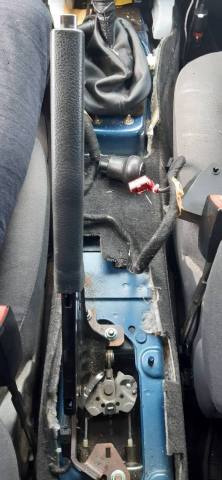

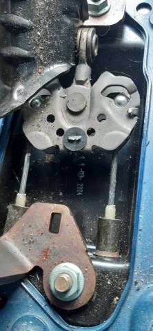

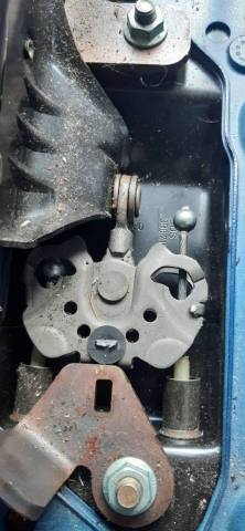

Buna dimineața! Pt un Passat b5.5 din 2004, cum se reglează frana de mana, ține fff sus de tot, că în poze.
De la consola dintre scaune nu am cum sa reglez ceva.
Se reglează de sub mașina, din alta parte?
Ms mult. Zi frumoasa tuturor !!!
