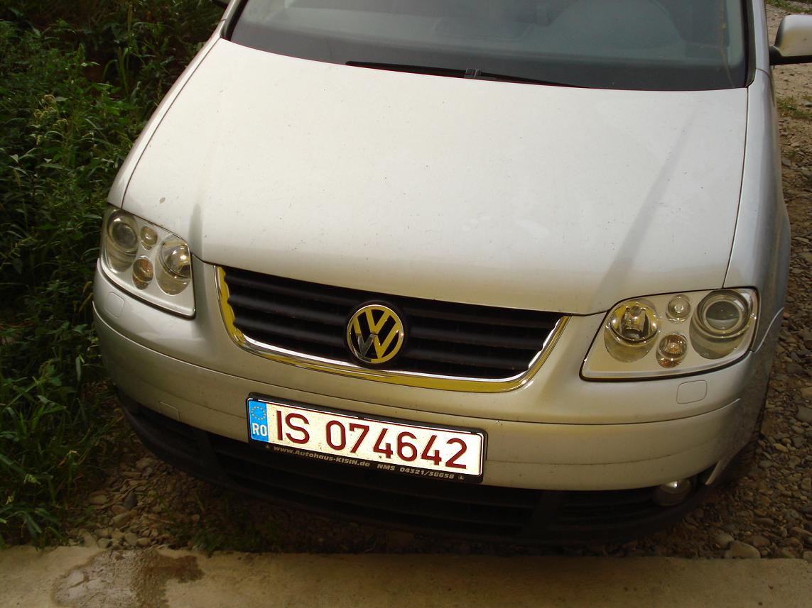

se vad bine in realitate ... am adus eu pentru un tip din iasi ... si si-a pus semnalizarea pe leduri ... si in locul becului de semnalizare inca un xenon :Driver:
ce-i drept masina e neagra si farurile cu interior negru
Pai pune te rugam niste poze... sa vedem si noi cum arata...
De ce nu incercati sa va modificati voi farurile cu lupe de la BMW?Lupele se gasesc la BMW seria 3 model E46 sau BMW X3 iar ramele de fixare in far si ornamentele cromate se pot cumpara de pe www.auto-electronic.net si lupele sunt cu bi-xenon cu becuri D2S pentru E46 si D1S pentru X3.Eu mi-am montat la Touran si sunt foarte multumit

ps: arata foarte bine la tine, si dupa marimea lupei iti poti da seama ca se si vede extraordinar.

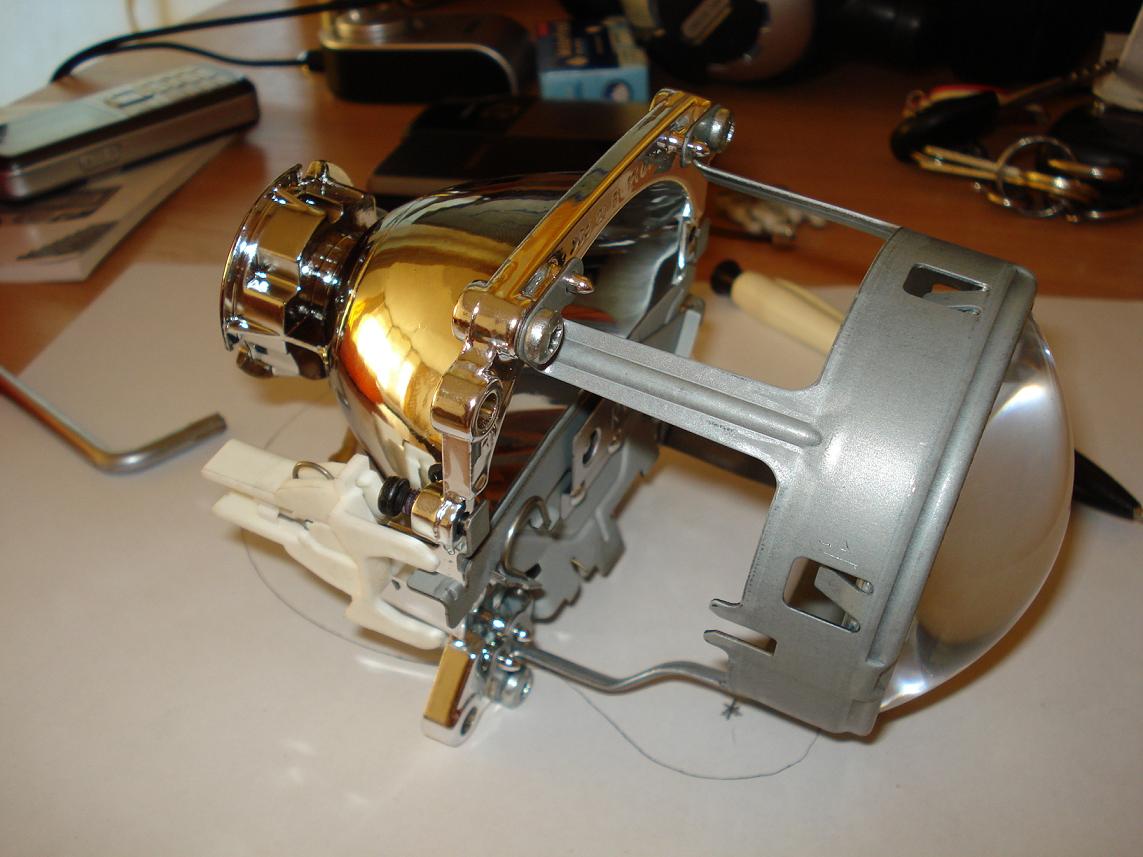

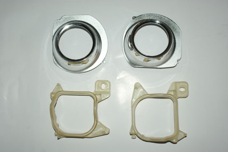

Pai lupele le scoti din farurile care le cumperi de la dezmembrari(faruri cu urechi rupte sau cu sticla sparta ca sunt mai ieftine)daca ai un prieten pe la asigurari te poate ajuta , ramele de fixare si inelele cromate de pe net "www.auto-electronic.net"iar instalatia de pe net,dezmembrari, prieteni care lucreaza pe la reprezentante auto,forum,etc.
Ramele de fixare si inelele cromate au fost cele mai scumpe 105$ , 100ron pe doua faruri din care am scos lupele iar instalatia o aveam(de la skoda) dar se gasesc in jur la 100-150 euro.
Oricum te costa mult mai putin decat sa iei faruri cu lupa.
Legat de montare e foarte simplu,demontezi farurile de pe masina dupa care scoti oglinzile din far,se fixeaza ornamentul cromat de rama de plastic apoi se fixeaza rama in far,apoi lupa pe rama si pui becul si instalatia.O sa mai fie nevoie de un cablu(un + si un -) care il legi la becul de faza lunga si la bobina de la lupa cea care iti comanda faza scurta si lunga.Mai mult dureaza sa demontezi farul de pe masina decat sa ii pui lupa.

radule, arata ca cele originale de touran...:D din ce am observat eu...
se lucreaza prin spate,nu trebuie demontata sticla farului nu? :)
La farul din stanga am demontat sticla dupa ce am muncit vreo 3 ore dar nu era nevoie.Totul se face prin spatele farului simplu si rapid.

Becul de faza lunga a ramas la locul lui si se aprinde si el(urmeaza a fi inlocuit tot cu xenon).Daca scoti becul vei avea in bord mesaj de bec ars.
Ca si metoda de lucru la golf 5 nu cred ca merge prin spate deoarece spatiul este prea mic si nu se poate scoate oglinda din far.Nu am incercat ca sa pot da un raspuns exact dar cineva trebuie sa isi ia inima in dinti si sa incerce sa faca aceasta modificare si o sa aflam toti.

Acum cateva minute m-am uitat la farurile vechi ( ce le-am avut standard pe masina - cele cu fond gri) si...ori nu stiu eu unde sa ma uit , ori nu se poate lucra prin spate. spatiul este prea mic incat sa poti scoate oglinda pe acolo si sa fixezi lupa si nu am gasit ceva indicii ca ar putea fi inlaturat plasticul din spate fara a scoate sticla din fata...din pacate :angry: :offtopic:
Da-mi voie sa nu cred ca exista lupe care se monteaza direct pe oglinda care este de plastic.Cum se monteaza,cu ventuze?Sau cu picatura?Lupele se monteaza pe suportii oglinzii prin intermediul ramei care o gasesti in pozele puse de mine.
Atentie ca nu toate lupele sunt bi-xenon(doar cele care au o bobina in partea de jos)!Din cate stiu eu se pot monta doar Bosch sau Hella sau poate breveteaza cineva un nou far pentru VW.
