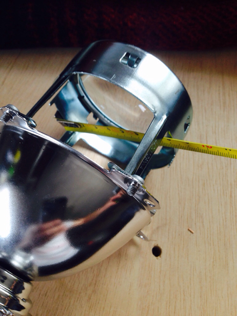

Am pus si xenonul de 6000k dar si halogenul normal. Chiar am incercat si alte becuri in ideea ca nu se aseaza bine in soclu. Ideea e ca lupele astea nu sunt ok si de asta vreau sa le schimb ( pastrand farurile, normal). Au 3 reglaje: sus/jos; st/dr si reglaj diagonal (+z,-z). Problema lor este ca fascicolul de lumina nu e proiectat orizontal uniform ca o banda de lumina sa zic, ci in mijloc e mai ridicat, sub acest varf e punct mort (intunecat) iar in stanga/dreapta nu proiecteaza decat 2 arce de cerc subtiri. Se vede la fel fie cu xenon ori halogen! Si cand le aveam pe masina tot xenon hid aveam in ele dar crede-ma, nu vedeam mai nimic asa ca am revenit la farurile originale cu oglinda si halogen.

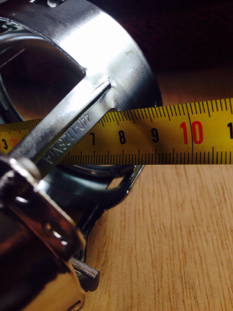

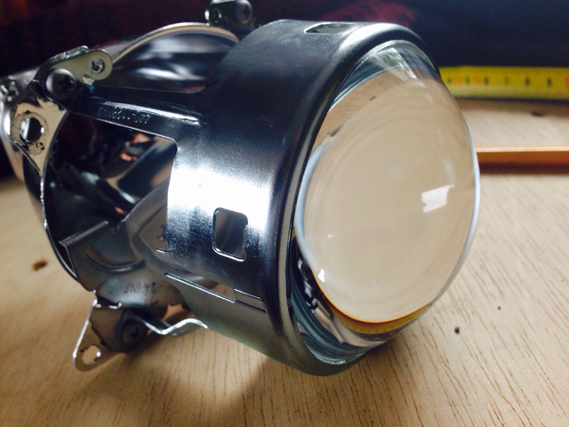

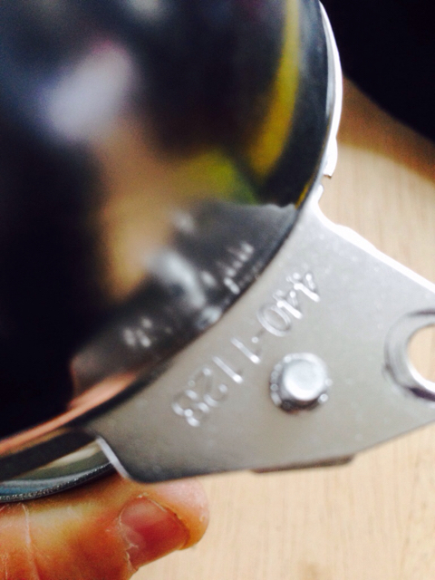

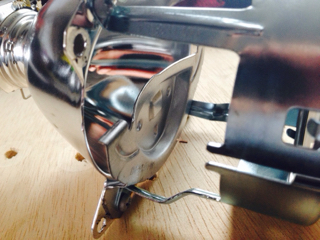

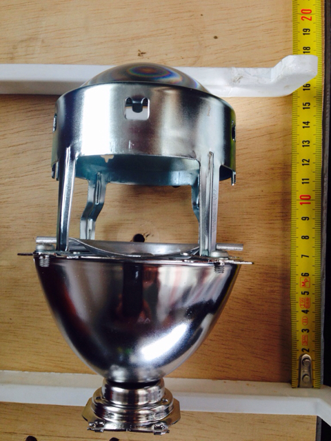

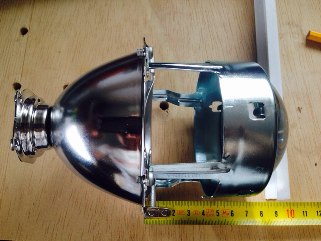

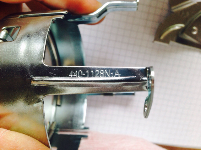

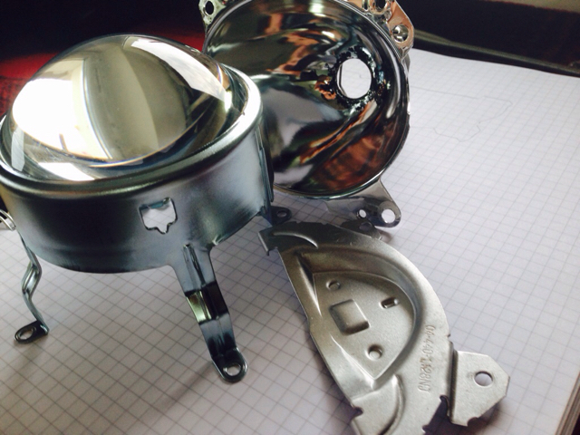

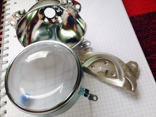

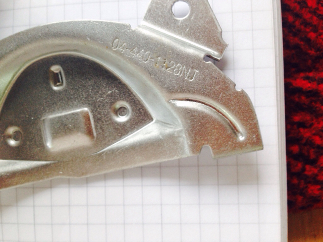

Pentru cine ar putea fi interesat de acest subiect, azi am demontat lupa de pe farul Depo GTi look. Mare inginerie nu e inauntru si in mod normal nu ar avea ce sa fie defect. Eu suspectez ca tabla dintre oglinda si lupa (are un nume dar imi scapa acum), nu e bine pozitionata desi nu ai cum sa o montezi altfel decat e acum. Toate cele 3 elemente ( oglinda, tablita si lupa) sunt inseriate, au serii cam la fel deci sunt compatibile intre ele! Nu inteleg de ce nu imprastie corect lumina (xenon sau halogen). Le-am si masurat! Sunt lupe de 3,2 inch. Am cam toate cotele! Poze:post-115910-14308573434268_thumb.jpgpost-115910-14308573559728_thumb.jpgpost-115910-14308573700383_thumb.jpgpost-115910-14308573812126_thumb.jpgpost-115910-1430857392777_thumb.jpgpost-115910-14308574170221_thumb.jpgpost-115910-14308574426211_thumb.jpg
post-115910-14308575273367_thumb.jpgpost-115910-143085753751_thumb.jpgpost-115910-14308575466885_thumb.jpgpost-115910-14308575567315_thumb.jpgpost-115910-14308575708592_thumb.jpgpost-115910-14308575942695_thumb.jpg

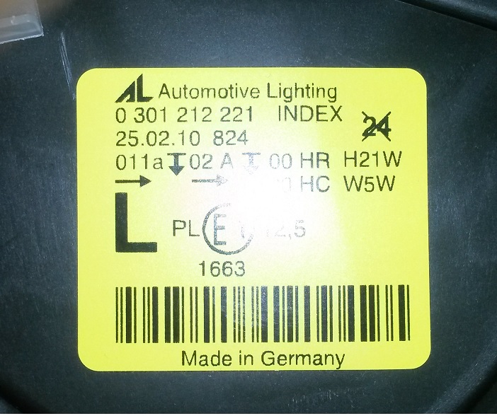

Si fiindca tot "despicam eu firul in patru" cum ca Magneti Marelli detine AL :scratch: , ei bine, iata:
post-136064-0-79131700-1435781072_thumb.
post-136064-0-61138300-1435781081_thumb.

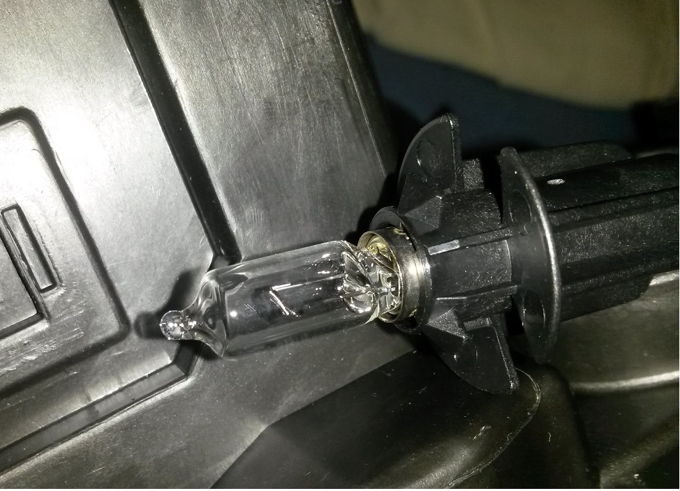

Trebuie sa recunosc ca am avut un mic soc cand am vazut ce tip de bec are pentru pozitie (probabil nu m-am documentat eu in prealabil, suficient). Sper sa se simta cei 21W si sa se vada decent pozitia.
post-136064-0-62825300-1435781091_thumb.

becu care l-ai pozat nu e de pozitie ci de semnalizare
Legat de becul H21W, da, am realizat si eu inca de aseara ca e cel de semnalizare. :tuktuk:

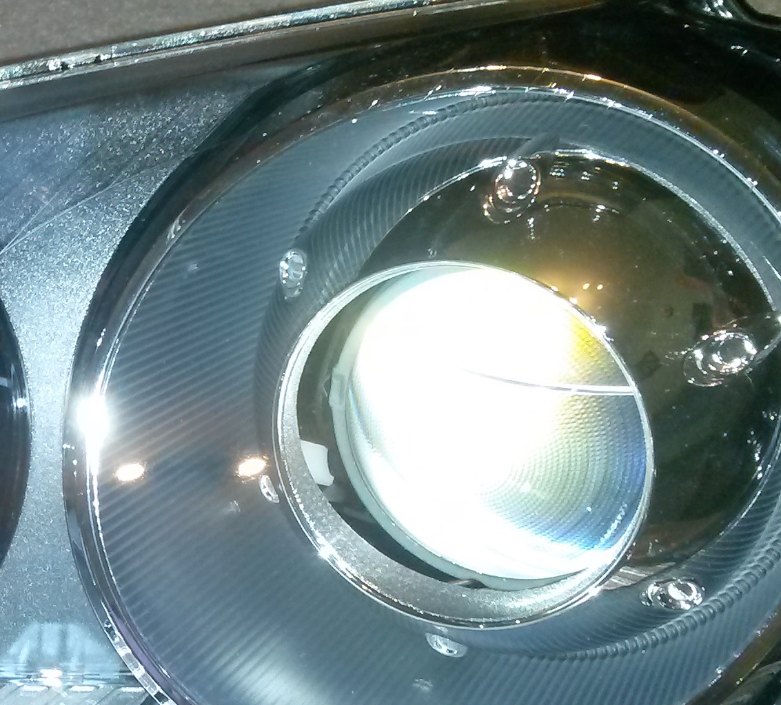

@mva987: da, sunt dedicate halogenului. Sincer inca nu am inteles care ar fi diferenta intre o lupa pentru halogen si alta pentru xenon. Cert e ca farurile mele au lupe care arata asa:
post-136064-0-81815700-1435946657_thumb.
Dupa cum se vede, lupa are un fel de textura si mai are si o linie de "separatie" a nu am habar ce... Stie careva mai multe detalii?  :beerchug:

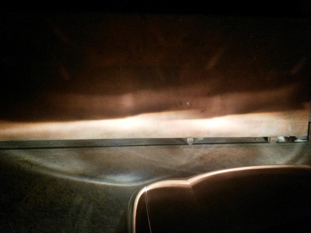

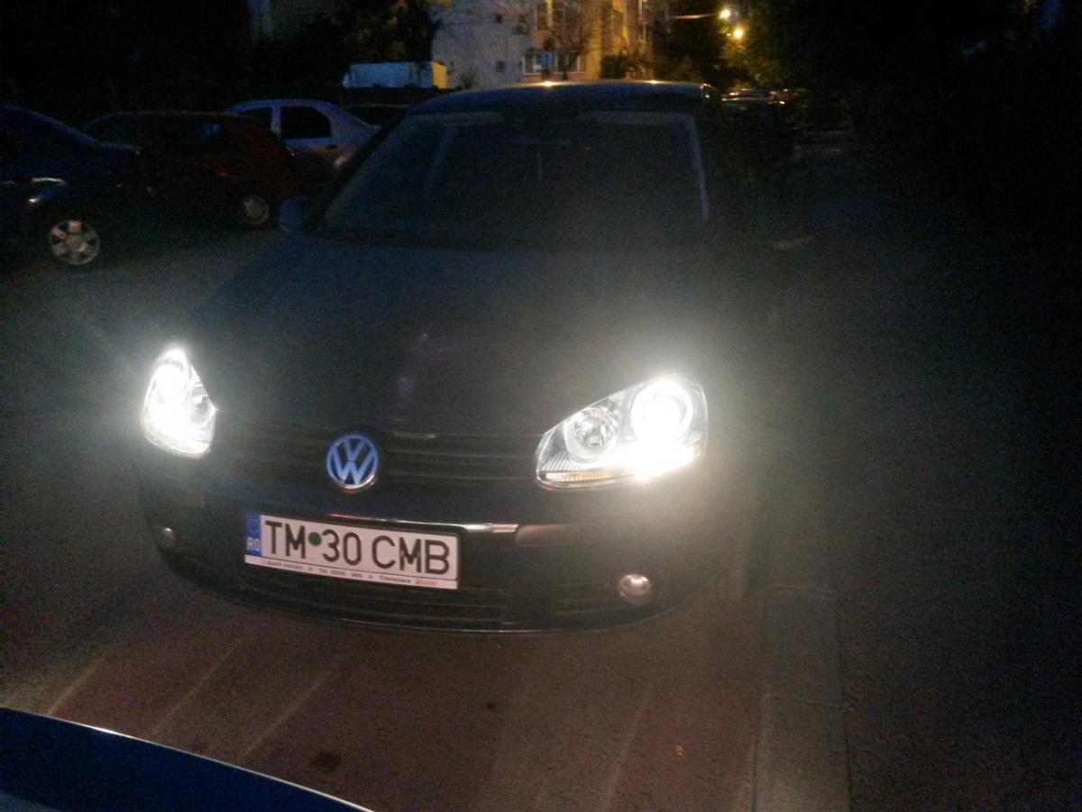

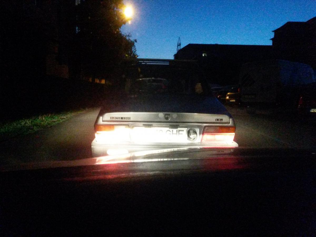

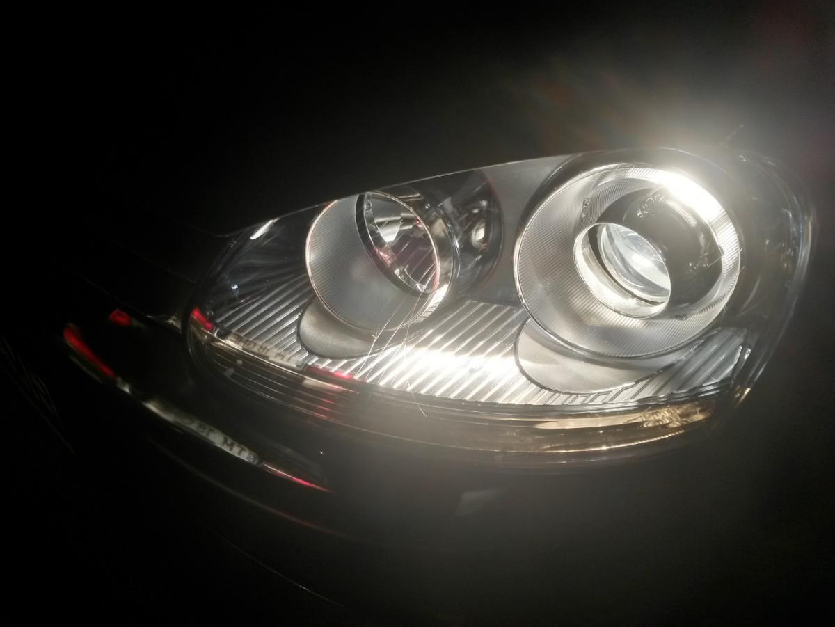

Ei bine, am asteptat sa se intunece cat de cat si am coborat pana jos sa vad "cum se vad".  :icon_bounce:  De iesi la plimbare nu am mai iesit intrucat e jale cu locurile de parcare si nu am vrut sa risc sa raman fara...
Nu stiu cat va puteti da seama din poza asta, dar decat deloc, am zis ca totusi...
post-136064-0-80726900-1435952667_thumb.
Lumina pare destul de alba chiar si asa, cu Extr.Vision.
post-136064-0-63224900-1435952842_thumb.post-136064-0-78405200-1435952834_thumb.post-136064-0-73819500-1435952922_thumb.
Mi se pare mie sau sunt aproape bine reglate inca de pe acum, eventual bat o idee prea jos? Asta din perspectiva ca din cate stiu eu, ideal ar trebui sa bata cam la nivelul capacului portbagajului masinii din fata, fara a ilumina si inauntrul ei?
Ma intriga aceea textura a lupei... Care o fi rolul ei? :huh:
L.E. Se pare ca si versiunea Hella are aceasta textura precum si acea "linie de separatie"...
Careva cu Depo/TYC/Dectane, poate va rog sa confirme/infirme prezenta acestei texturi? Desi in postul #503, se vede ca nu lupa respectiva nu are textura...
L.L.E. Se pare ca si versiunea xenon are acea "linie de separatie", dar e plasata pe le mijlocul lupei, nu in zona ei superioara, cum e cazul la Xenon Look.

Salut! Eu am TYC cu becuri D2S, balasturi oem si nu au nici textura nici linia aceea de separatie.

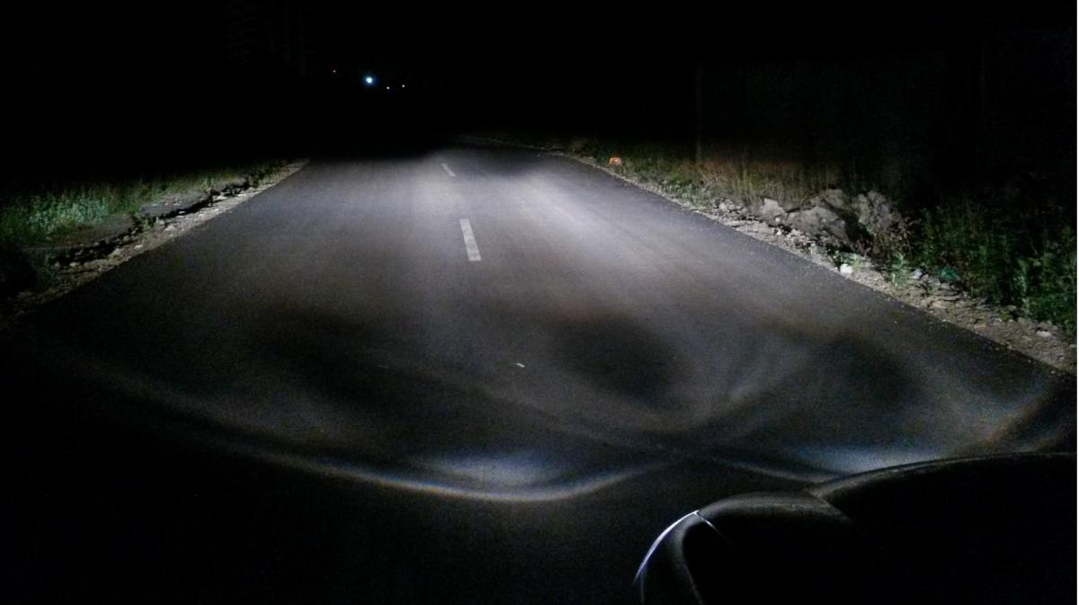

Nemaiputand rabda de curiozitate (si fiind destule locuri libere de parcare :D) am iesit la o mica proba. Ei bine, cred ca acea linie de separatie din lupa, are treaba cu separatia luminii de intuneric. Masina era cam la ~2m de respectiva poarta.
post-136064-0-73169100-1436042500_thumb.post-136064-0-05098800-1436042512_thumb.post-136064-0-53916000-1436042522_thumb.
Dupa cum banuiam, farurile bat mult prea jos (pentru gusturile mele). E posibil ca vechile faruri sa fi fost reglate o idee prea sus (mi-am luat cateva flash-uri, dar cel mai probabil erau din cauza Extreme Vision, la cat glare au), dar chiar luminau la distanta considerabila, a.i. chiar nu simteam in mod deosebit nevoia de faza lunga. In configuratia actuala, cu ele nereglate corespunzator, acea separatie brusca a luminii de intuneric, la ~20m in fata masinii, imi da o teribila senzatie de nesiguranta.  :eek:
post-136064-0-71503300-1436042533_thumb.post-136064-0-77607900-1436042542_thumb.post-136064-0-04965100-1436042557_thumb.
Cand revin din delegatie, urmeaza o vizita urgenta reprezentanta VW, la reglaj. Vedem dupa cum arata rezultatele.

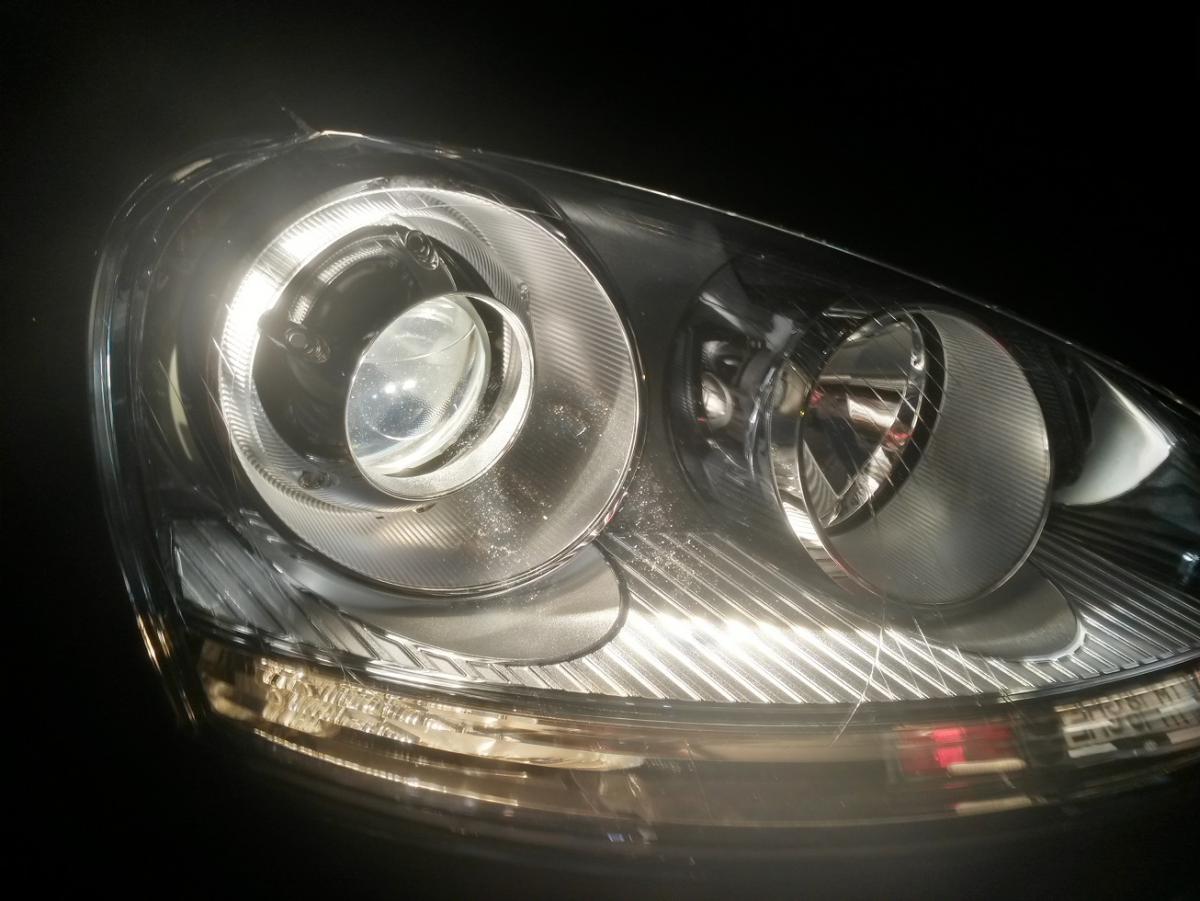

Ce mi s-a parut misto, este acest efect optic "cauzat" de lupe.
post-136064-0-93503000-1436042547_thumb.
