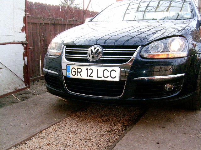

The_Ego, farurile Hella Xenon Look au pozitia in banda de jos, langa semnalizare, la fel ca si cele OEM.
post-21205-0-20476300-1352227657_thumb.j
Modificat de florin r.
Bun. Atunci este vreo diferenta intre oem si xenon look?
Ai pus halogen?
Modificat de The_Ego
Inafara de becurile folosite - nu, nu e nicio diferenta. H7 vs D2S

Au H7 pe ambele faze si w5w pe pozitie.Le am de trei ani si merg foarter bine.Folosesc Osram night breaker pe scurta si Philips extreme power pe lunga.
Nu am probleme cu lupele, nu tremura ,cum spunea cineva mai sus.
