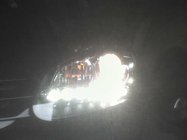

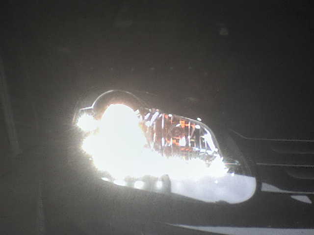

Deocamdata cu aspectul lor aprinse, pozitie, apoi pozitie plus faza scurta, pentru faza lunga e simplu ca se regleaza din interior cat de sus vrei sa bata.
Mai sunt si altele dar sunt facute cu un aparat foto si depasesc limita admisa.

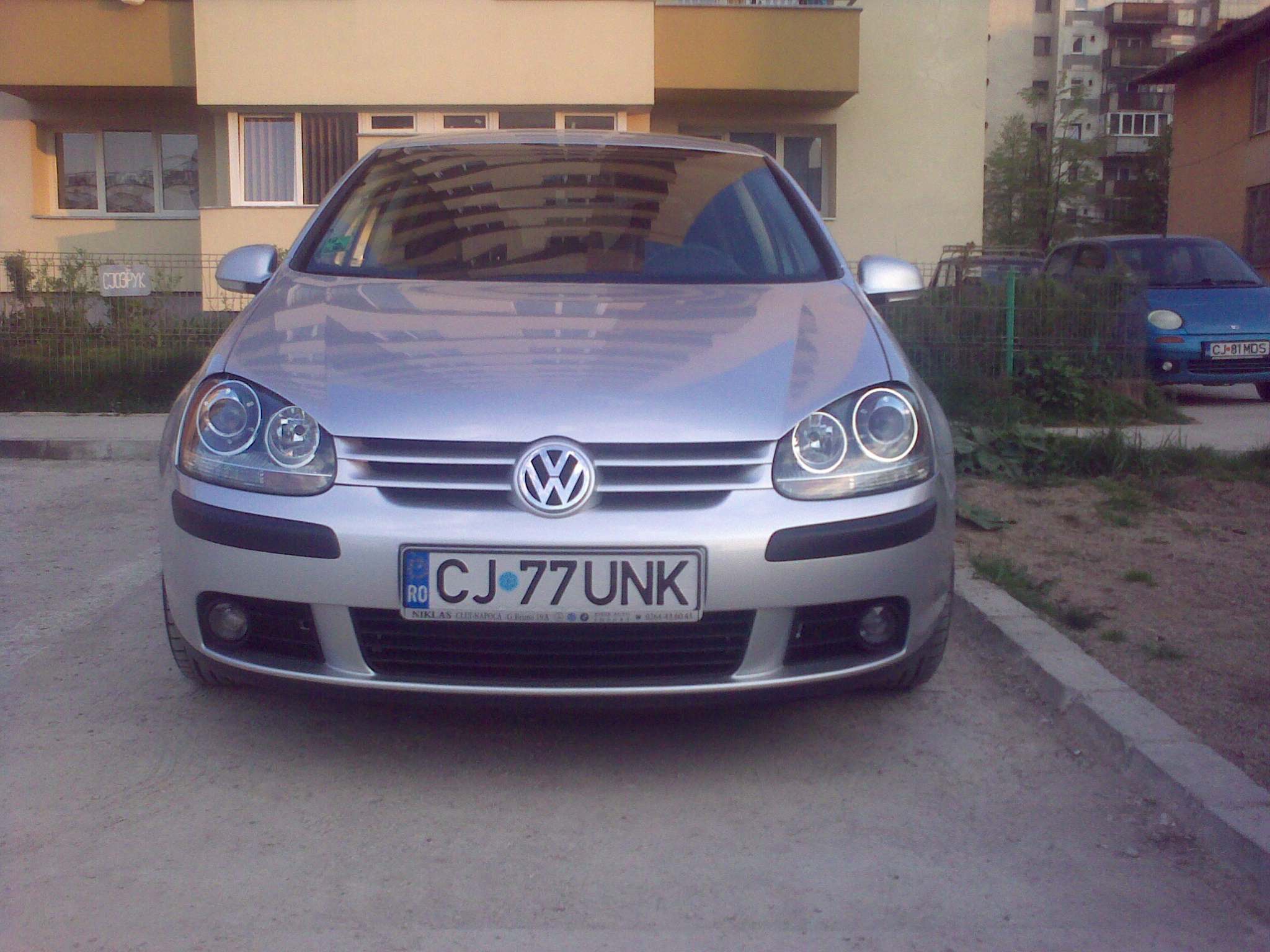

Hai sa pun si eu o poza cu noile faruri:
nice... :D
cat timp a durat montajul?
Vreo o ora...dar asta pentru ca am "skill" negativ. Am ales varianta sa nu dau jos bara fata, dupa filmuletul de la Dectane. Singurele probleme le-am avut cu scosul mufelor din faruri (lipsa de spatiu), si cu gasitul pozitie exacte la scoaterea farurilor, dupa ce am desfacut toate surubelele! Acuma am ajuns in faza de a cauta ceva xenoane. Am reticente pentru ca eu am avut ars motorasul de la stergatoare, si ca unul care m-am ars odata...acuma suflu si in iaurt! :)

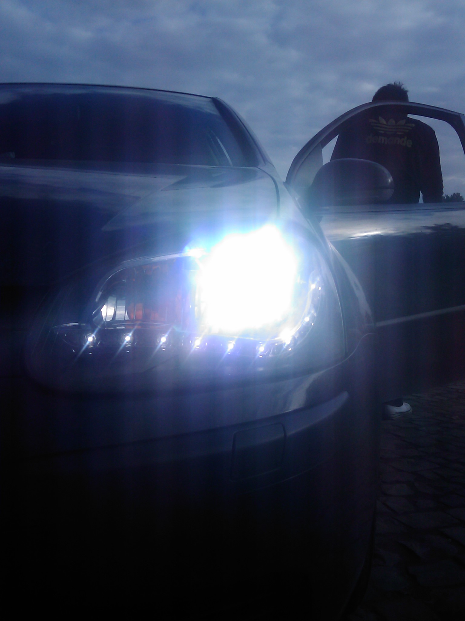

Asa arata noul bec la masina, cu xenon de 6000 k, ca am vazut zilele astea pe strada zeci de masini cu asa ceva si nici macar nu aveau far cu lupa sau spalator far. Eu le aveam pe ambele si stateam sub lupa cu osram cool blue de galbenul caruia se rusinau si ledurile de pozitie. Acum ledurile sunt cele care se vad o idee mai galbene.
