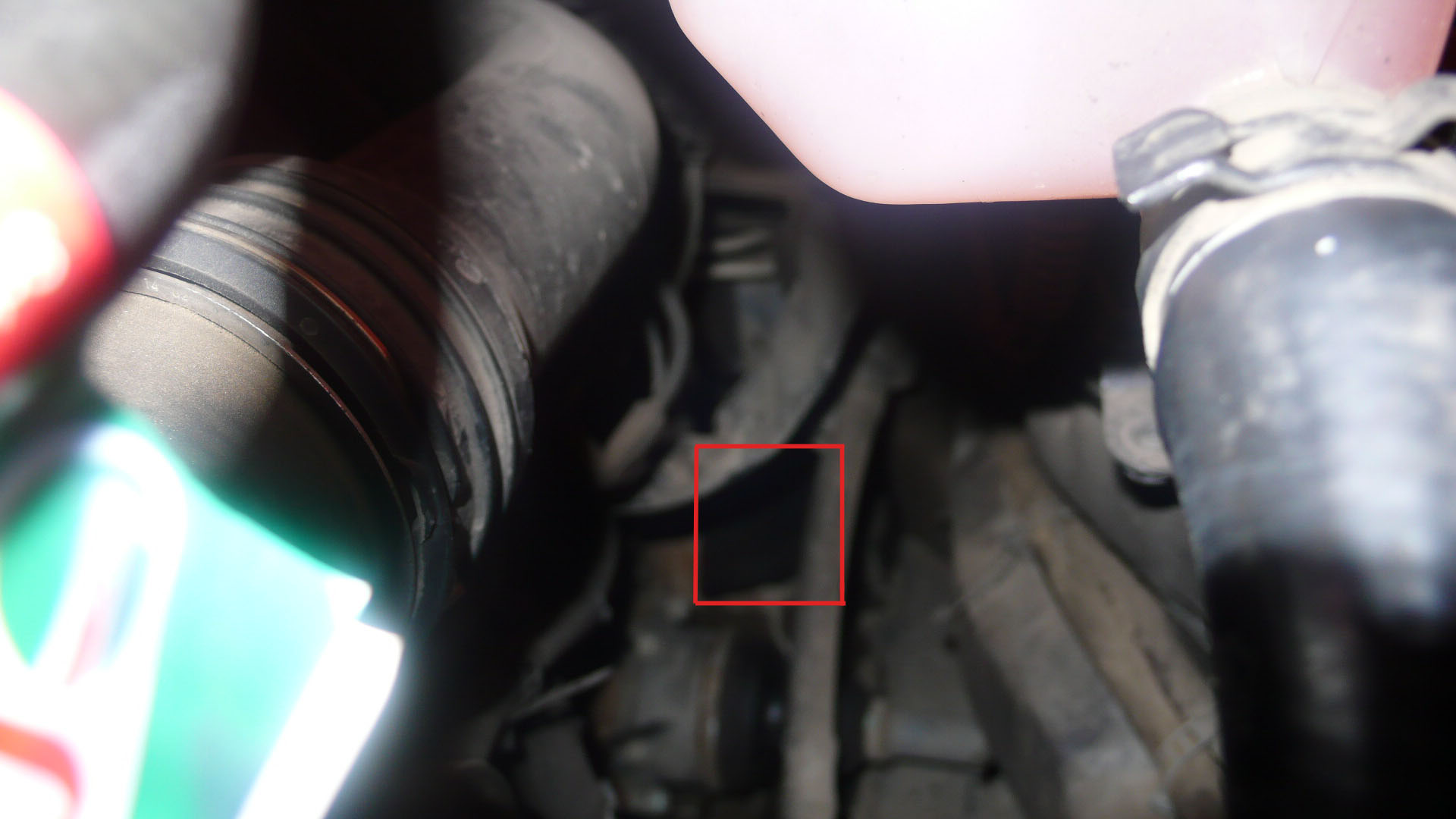

ma uitam cu lanterna dupa eventuale pierderi de lichide, cand am descoperti o bucata de "mocheta" care atarna, undeva in spate;e planetarei stangi.

insa nu imi place deloc cum sta, nu cred ca asa e facuta!
este undeva in spatele burdufului planetarei stangi, cel dinspre cutie, evident!
pun o poza, sper sa va dati seama cum vine, ca accesul acolo a fost imposibil pt o imagine mai clara!

Maine vezi si in dreapta, trebuie sa atarne si acolo. Cel putin asa e si la mine treaba cu mochetele alea.
Din cate am vazut eu si la altele, asa e facuta.
sigur ca m-am uitat stanga-dreapta instantaneu!doar ca acolo nu se vede, e mult mai ingust accesul vizual, iar tactil nici vorba!
dar nu imi place cum sta, ca daca bag mana(pana la umar), si o ridic, pare a se mula cum trebuie pe conturul superior(ce tabla o fi pe acolo, etc!)
insa ea nu are gauri sau ceva, sa zici ca a fost cumva prinsa si a cazut vreun bradut!
mai ramane sa fi fost lipita?
Parca e prinsa cu un plastic negru si e sub forma de "U" cu capul in jos. Arata ca un fel de protectie pt planetare. De atins la mine am vazut ca atinge de carpa planetara la viraj maxim.
L.E. Acum ma uit mai bine in poza si vad ca nu e in dreptul rotii ci vine cumva de deasupra cutiei de viteza. S-ar putea sa aiba rol fonic. Dar nu prea se vede in poza cum atarna.

e in spatele planetarei!
de atarnat, cum sa explic...?sa zicem ca daca o ridic, locul din poza ramane gol!
E un fel de protectie a zonei cutiei de viteze in dreptul planetarei. E de fapt (la mine cel putin) un burete lipit pe un plastic in forma de U intors, care se prinde pe caroserie. Probabil are rol de protectie dar si de antifonare.
Se vede bine daca dati roata jos. Eu am scos buretele in stanga ca atarna pe planetara (pe ax) si nu s-a intamplat nimic dupa - evident.

mda, banuiam.
si?o las acolo?
mai trag de ea?ca inca nu iese prea usor, poate e pacat sa o scot....
Pai daca te linisteste, da jos plasticul ala cu mocheta cu tot, si lipeste-o calumea pe plastic din nou.
m-am uitat pe dedesubt, si nu e vorba de acel "U" intors...
alea stau la locul lor.
bucata care atarna la mine nu e vizibila de sub masina, si e mai in dreptul cutiei de viteze.aproape imposibil accesul acolo!poate cu demontarea scutului de la cutie, nu-mi dau seama!
