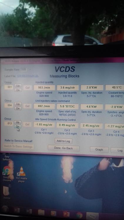

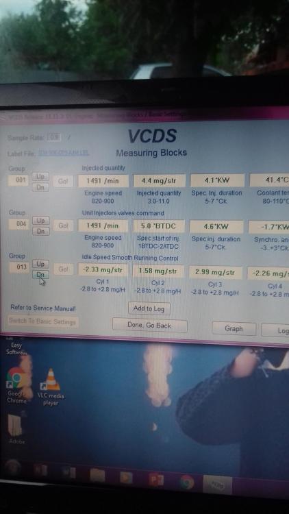

Salutare   valorile injectoarelor  motor 1.9 ajm
Cyl 1   - 1.86
Cyl2       0.68
Cyl3       2.99
Cyl4      -1.74
care nu sunt corecte   dar cu toate astea nu -mi da nici o sintoma  ca nu ar functiona corect  deci  pornite normala  .relanti  normal rotund  mar interesa  cateva pareri si  sugestii  si daca as avea  motive de ingrijorare. Multumesc

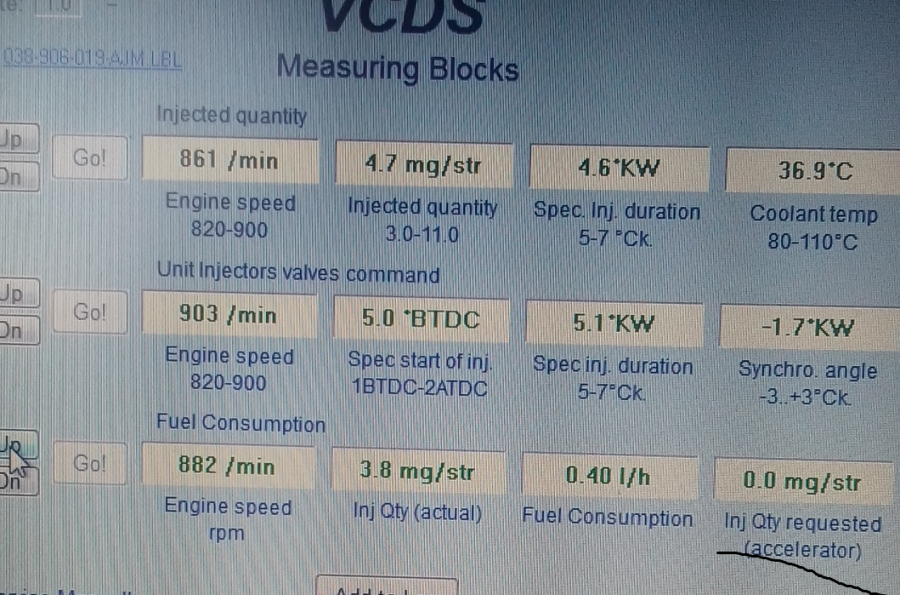

postaza grupurile 1,4 si 15 sa vedem si consumul
cel putin inj 4 trebuie schimbat
Corect ,dupa verificare mufa si cablaj
Modificat de EEXCALADE

 Tin sa mentionez ca  au fost curatate mufele la injectoare  ca aveam o eruare la cilindru 3  de contact imperfect ce nu stiu  ordinea  injectoarelor  adica numerotatia pe  motor  e  1 2 3 4 de la distributie  sau e alta   ca am gasit o problema la mufa ultimului  injector din  dreapta adica 4 zic eu  cablaju nu l-am verificat    aseara am umblat la mufe  iar astazi nu am fost plecat cu ia deloc    mi-aparea eruarea  de contact imperfect aleatoriu nu mereu de obicei cu  motorul rece
