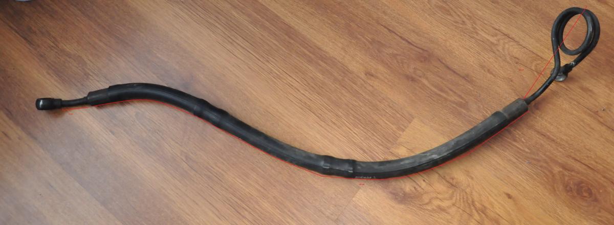

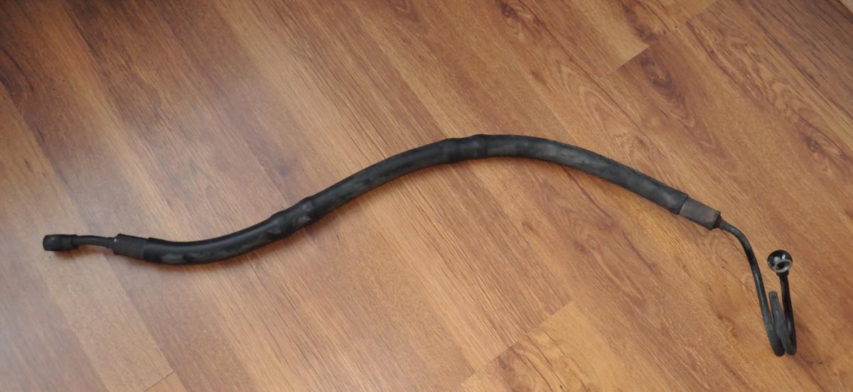

Salut, eu am cumparat unul cu tot cu pompa servodirectie si am schimbat numai pompa, ca era bun furtunul. Drept urmare sta degeaba furtunul. Daca doresti, pot face cateva poze si masuratori si vezi daca iti este bun. Al meu e combi diesel.
Toate cele bune!
Da, sigur, dar imi e teama ca difera. Fa-i niste poze sa vedem, eventual daca are cod inscriptionat pe el..
Am atasat 2 poze, cu dimensiunile masurate cu o ruleta.  Prima linie 5 cm, linia lunga curbata 69 cm si de la capat la spira  16 cm
ca si cod nu se vede prea bine dar scriu cateva cifre ce se vad.
801(sau 891) 22 893 A GERMANY
Daca seamana cu acesta il pot trimite, si daca nu e bun se poate returna.

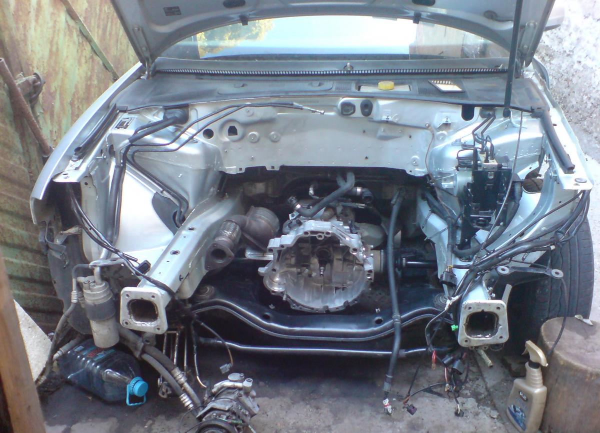

Da, alternatorul a fost...catalizatorul fenomenului. Defectul principal am fost eu, cel care nu a strans suficient pezoanele fuliei pompei de servodirectie. Cand alternatorul a inceput sa aiba intreruperi, fulia pompei a prins putin joc pana a ajuns sa mearga in ''triunghi'', de aici fiind zgomotul metalic. In urma cu ceva timp am facut curat in compartimentul motor. Tot ce am gasit defect sau imbatranit am aruncat. Acum arata ca in poza.  La montaj probail ca nu am strans suficient acele prezoane si astfel defectul alternatorului sa extins la pompa servo. M-a costat in plus o fulie sh si un litru de ulei servo. Asa ca mare atentie celor care si-o fac cu mana lor... :)) putea sa fie altceva mai grav.
post-82361-0-65879500-1377875962_thumb.j
Ejnebun. Aia e masina ta? :blink:
Am ajuns si eu in faza asta, nu e deloc o joaca.
Ai demontat doar pentru curatenie? E inutil. In Romania in cateva luni e iar plin de praf/noroi.
M-am luat de masina prin luna mai datorita vibratiilor. Am facut-o in curte. Neavand groapa sa dau cutia la o parte am dat motorul jos si am schimbat volantul. Cu ocazia asta am rezolvat toate problemele de role si cauciuc imbatranit, in plus curatenia. Toate astea nu s-ar fi facut pe elevator. Vreau sa zic ca acum daca-mi ofera cineva 10000 de euroi nu dau masina.
Cunosc sentimentul... :)
In conditiile date, e foarte bine ce ai facut acolo.
