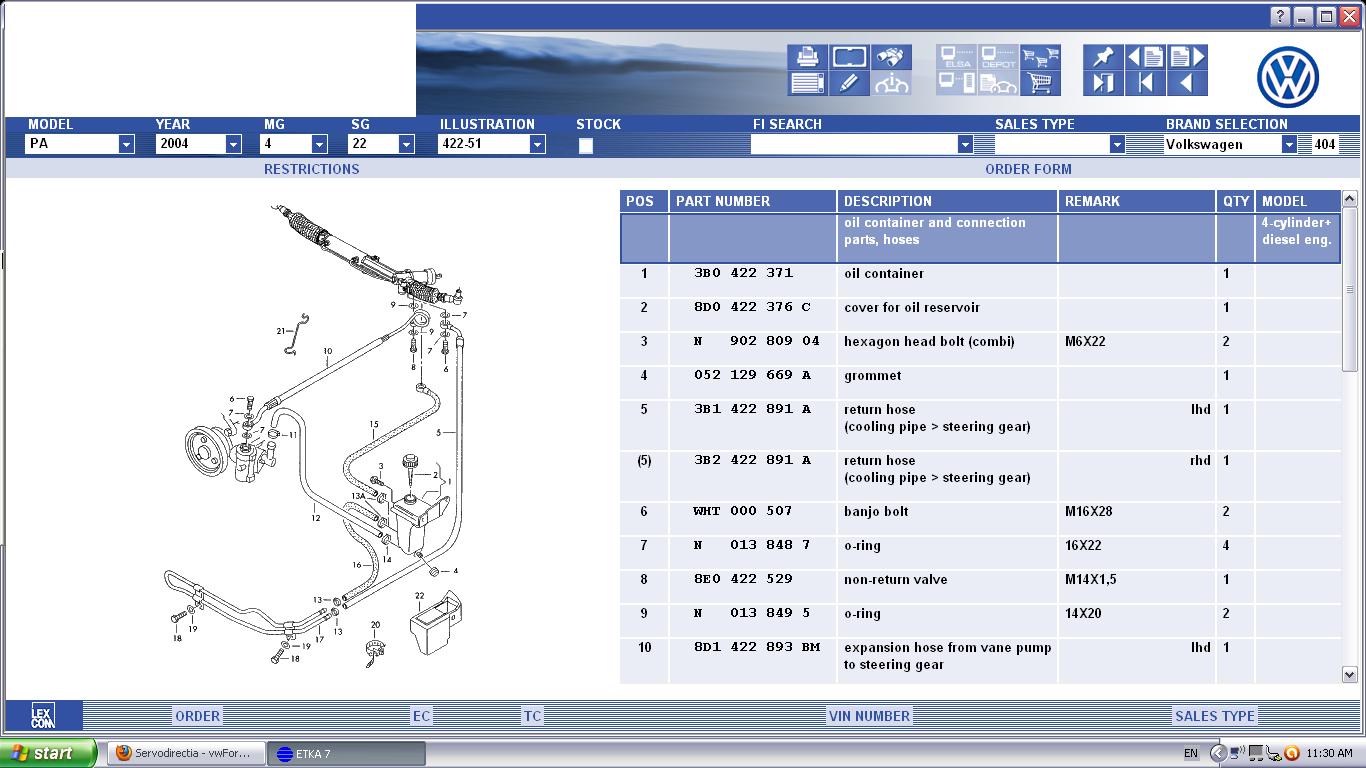

am si eu o problema cu pompa sevodirectie de la masina din semnatura. M-am trezit cu ea (mai bine zis sotia s-a trezit) ca arunca ulei atunci cand rotile sunt virate la maxim - scoate si un zcimot ciudat sacadat. Sa explic ce s-a intamplat:
Problema a aparut sambata cand masina era condusa de sotie si avea un comportamanet ciudat (nu prea stiu ele sa explice asa ca...) ideea e ca atunci cand a ajuns cu masina acasa servo directia bazaia ca dracu si motorul era plin de ulei de la ea. Am verificat uleiul si era mult scazut. Am luat duminica o sticla de ulei si am facut plinul apoi am dat doua ture si la s-a golit la loc dar comportamentul era diferit: acum nu mai bazaia dar daca ducema volanul la maxim (stanga sau dreapta) are un zgomot sacadat. M-am oprit, am facut plinul iarasi la ulei si am lasta-o pt ca astazi sa ma duc cu ea la service. De data asta uleiul era la locul lui - am tras concluzia ca nu se pierde decat cand este la maxim pt ca pe drum spre service am avut grija sa nu mai duc rotile la maxim. Au verificat baietii - mai intai au zis ca este doar un furtunas dar dupa ce au strans furtunasul am facut teste si scotea acelasi zzomot. Cand s-au uitat la pompa acesta atunca ulei atunci cand rotile sunt la maxim. Urmarea a fosta ca-mi trebuie una noua.

Daca zici ca a aruncat ulei pe motor, trebuie sa fie de la pompa, daca zici ca s-au verificat furtunele si sunt ok. Banuiesc ca au verificat si oringurile.......
Cam ciudat ca o pompa sa arunce atata ulei...prin corpul ei...doar daca s-a spart ceva..
Pompa o poti schimba si cu una SH - cauta pe forum, la cei care dezmembreaza.
Uite cam ce ai tu acolo, in poza.

Nu ma pricep la mecanica asa ca daca ala a zis ca arunca de la pompa l-am crezut :). Cert este ca arunca undeva pe centru in fata. La mine vazule pt ulei este pe dreapta - cum te uit la masina - iar de aruncat arunca undeva pe centrul masinii mai jos aproape de scut. Arunca dspre stannga spre dreapta - tot cum te uiti la masina si ajunge pe palale alea din fata si le imprastie in sus pana la capota.
