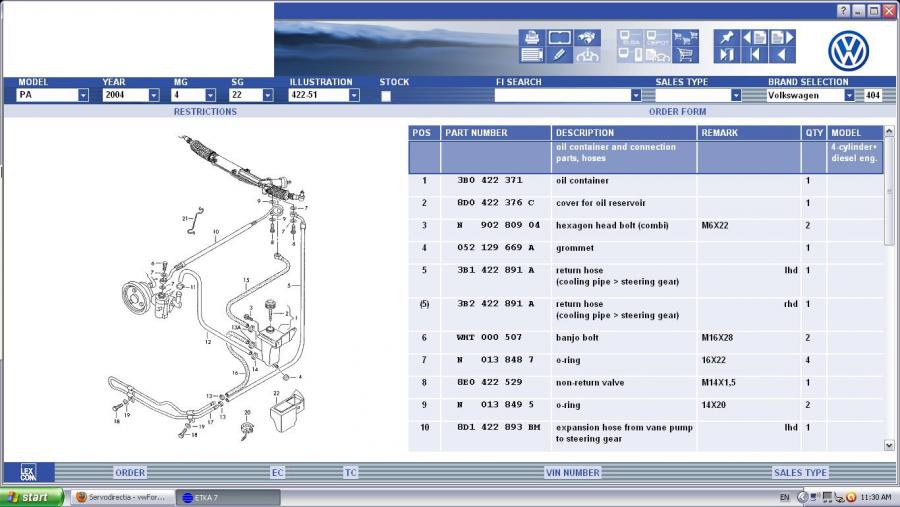

Ce sunt reperele 20-21-22? (naiba m-a pus sa "arunc" ochii pe sub masina!) Nu detin un program de identificare a componentelor. Multumesc!
post-24579-0-16763400-1419063422_thumb.j
20- nu imi dau seama ce este. pare a fi un colier.
21- este o sârmă otelita care se prinde pe surubul de la suport ptr a susţine furtunul de înaltă presiune
22- capac protecţie ce acoperă vasul piciorului de la servo
20 - brida de plastic ce tine instalatia electrica si/sau furtune.
