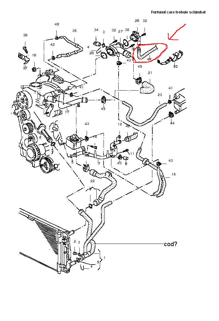

La piesa aceea am avut si eu probleme. De fapt intre cele doua piese 27 si 29 este o garnitura care la mine era sparta (intrerupta). In cazul meu nu se pierdea nici o picatura de lichid atunci cand motorul era pornit ci doar la 30-45 de minute dupa ce il opream incepea sa picure si curgea destul, cca 4-500 ml odata. Fiind in spatele motorului este destul de greu de observat. Am muncit juma' de zi sa schimb acea garnitura - pozitie de lucru foarte incomoda. Faptul ca nu curgea antigel cand era motorul pornit mi s-a explicat cu fenomenul de cavitatie ( http://ro.wikipedia.org/wiki/Cavita%C8%9Bie ).

Firah ... nu stiu daca ajuta cu ceva dar si eu am avut o problema cu furtunul 36 din imaginea anterioara cel care trece printre bloc si filtru de motorina prin spatele motorului. La mine tot asa se umflase furtunul si avea o crapatura foarte fina prin care pierdeam antigel. Partea nasoala a fost ca si la mine pierdea doar cand se incalzea foarte tare si se dilata, iar ce era mai nasol este ca, se dilata si curgea aleatoriu .... a fost foarte greu de depistat pentru ca se si usca foarte repede plus ca, curgea exact in partea din spatele motorului .... Pana la urma s-a marit crapatura si l-am prins asupra faptului ....

Am verificat azi nr. 30 si 36 din schema, precum si cele alaturate lor, dupa cum mi-au sugerat cativa colegi de pe forum (multumesc pentru asta :P ) dar fara rezultat.

Dupa cateva ore bagat p-acolo am inceput sa scot termostatul, era ok. Dupa ce-am scos G62-ul (doamnee ce stramt poate sa fie) l-am sters si inainte sa-l bag inapoi am constatat ca garnitura era taiata conform pozei atasate. (Stiu nu am talent in paint dar este indeajuns sa va da-ti seama :biggrin: )

Se pare ca am gasit si eu problema ... si anume trebuie sa schimb furtunul numarul 49. Imi poate spune cineva un cod al lui?

@alungatu-verifica foarte bine daca este furtunul...asa am crezut si eu, cand de fapt era fisurata pipa din capul lui care este prinsa pe chiulasa.desfa pipa de pe furtun(are o siguranta de metal), si fa cum am facut eu-sterge-o bine, ia apa in gura si tine palma apasata pe gaura mare si sufla apa prin orificiul unde se prinde furtunul.s-ar putea sa ai la fel ca mine, pierderi pe la pipa, exact unde se imbina rama pipei cu cocoasa ei
