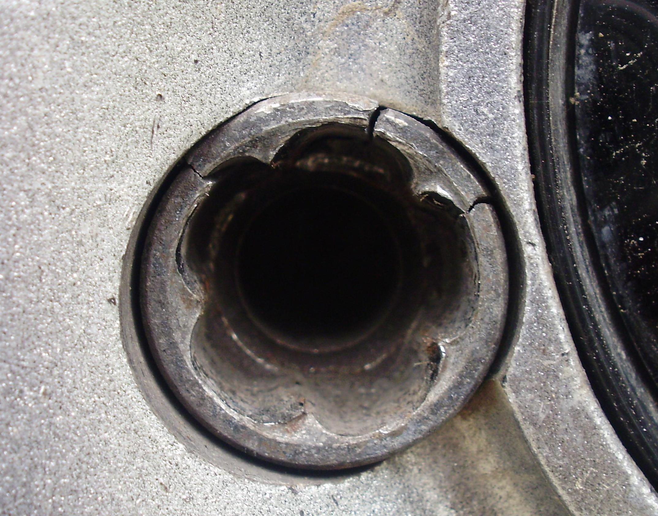

Salutare tuturor. Am si eu aceeasi prb. Prezon care nu vrea sa se mai desfaca, si pe deasupra s-a olarit si nu mai prinde bine, iar ca totul sa fie complet cheia de antifurt s-a stricat, s-a deformat. Am si niste foto. Merge si la mine operatiunea cu burghiul ? A mai patit cineva asa ceva? Sau are cineva un antifurt identic ?

sandilidavid eu am desfacut acelasi antifurt cum ai tu cu ajutorul unui spiral de 19mm,iti sugerez sa ai un spiral foarte bun si rezistent.Bafta!
Si nu incerca cu ieftineli din bazar. Cauta ceva mai bun prin Practiker de la Ruko in sus. Ma refer la burghiu.

1. Dai gaura mica sa zicem de 8-10mm si folosesti un extractor adica un fel de surub conic cu filet pe invers. Cind il infiletezi de fapt e desfiletare la prezon.
2. Dai "gaura" in capul prezonului cu un burghiu cit diametrul filetului. Cind "strapunge" capul si ajunge la partea filetata se rupe capul prezonului si poti scoate roata. Dupa aia te chinui sa scoti restul prezonului din fuzeta sau cum dracu se mai cheama. Ori cu o piulita sudata (atentie e bine de dat jos si sudat la curent mic) ori cu metoda de la 1. cel mai indicat.
Moog eu am folosit varianta 2 indicata de tine,in momentul cand burghiul a retezat capul surubului se scoate roata iar restul ramas din prezon este detensionat si il poti scoate foarte usor cu mana.
