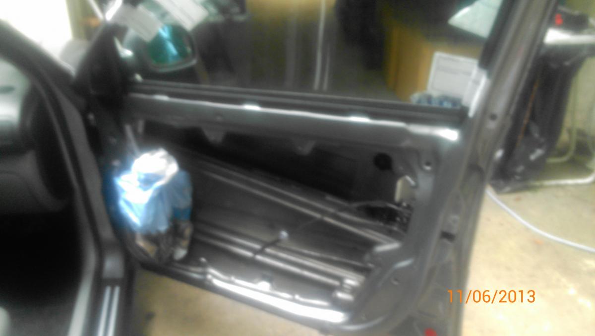

O sa pun si o poza mai in jos sa imi zici in ce zona sa dau.
Azi o ploat puternic aici si cum usa este goala am vazut pete de ploaie intrate de jos in sus prin acele gauri din usa. Am fost data cu wd40 si cu vaselina lithium etc . Dar ma gandesc cand ii boxa cu "blindajul" pus apa aia cum se scurge sau usuca si daca ajunge la bobina etc.
De ce sunt facute gaurile acelea? Ptr sunet boxa sau pentru evacuare apa care poate sa intre pe la geam de sus in jos etc.

stai linistit ca apa nu ajunge la difuzor...totusi desfunda cele 5 orificii de scurgere din partea de jos a portierei..oricum apa pe acolo se mai scurge..
sprayul ce l-ai gasit e cam scump si putin..400 ml duc cele 2 portiere fata ... nu cred ca ai sa gasesti la magazine gen dedeman...
difuzoarele acelea mi se par ok ca pret.
uite, ca acolo ar trebui sa faci si tu...
