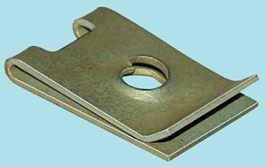

Daca vrei sa montezi distantiere din plastic nu merg prinse cu pop-nituri. Merg montate cu holzsuruburi si piulite pentru ele ( vezi imaginea). Difuzoarele le prinzi de distantiere cu holzsuruburi lungi ce vin in pachet cu difuzoarele. In acelasi pachet sar putea sa primesti si acele piulite pentru holzsuruburi.  La montarea distantierelor ai grija sa prinzi o garnitura pe margine, eventual, da cu niste silicon roata ca daca nu etansezi acolo ti se poate infiltra apa in masina. Grosimea distantierelor e de 36 mm

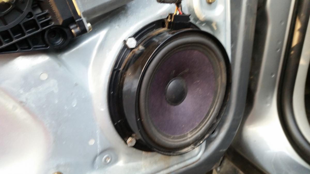

Am ceva poze ptr a vedea cum am eu prinse boxele OEM (in suruburi de 10).
