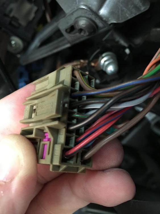

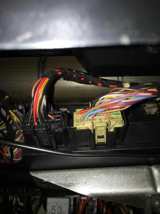

Va trebui sa cuplezi pinul 4 (sau pinul 7) de la comutatorul rotativ de lumini (depinde pe care le ai in mufa - e posibil ca pinul 7 sa nu fie cuplat in mufa) la punctul comun al sigurantelor 20 si 21.
Punctul comun al sigurantelor 20 si 21 il afli usor, deoarece de la acei pini ai soclurilor sigurantelor pleaca fire cu aceeasi culoare, adica galben/verde.
Pinul 4 al comutatorului de lumini (ma rog, soclul lui) are culoarea galben/rosu.
Va trebui sa desfaci partea inferioara a bordului si capacul din spate al cutiei cu sigurante si sa tragi un fir cu sectiunea de 2 mm dintr-un loc in altul.
