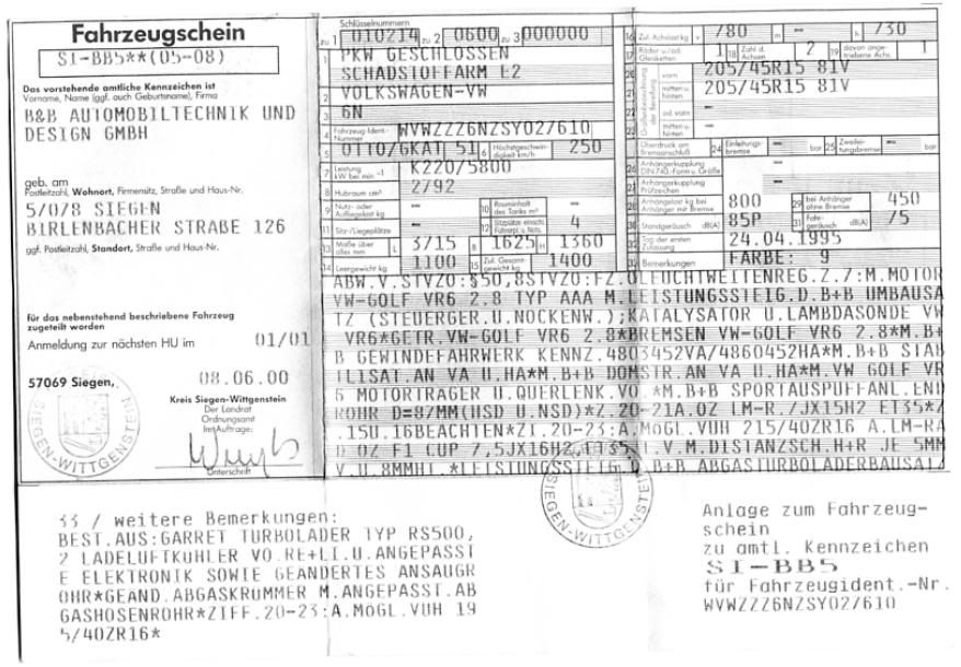

Sunt in tratative cu RAR-ul si am aprobare pe proiect deoarece am acte de germania in care toate astea sunt omologate. Ideea e ca daca imatriculez in regim curse o sa obtin imatriculare pe 30 de zile. Deci odata la 30 de zile o sa alerg dupa acte si o sa am permanent numere rosii. Asa ca mai am rabdare sa reusim si noi sa ne integram in uniune si din punctul asta de vedere. Inmatricularea in regim curse nu e o solutie.ca timp de realizare din cauza lipsei unui spatiu permanent si a lipsei de fonduri. (sa triplat investitia care se credea initial) -6 luni
Acte Polo VR6 350 cai@ GermaniaAceasi sistem de franare, aceeasi prindere de motor, bla bla bla, aceeasi repartitie de mase.f0285e86.jpg

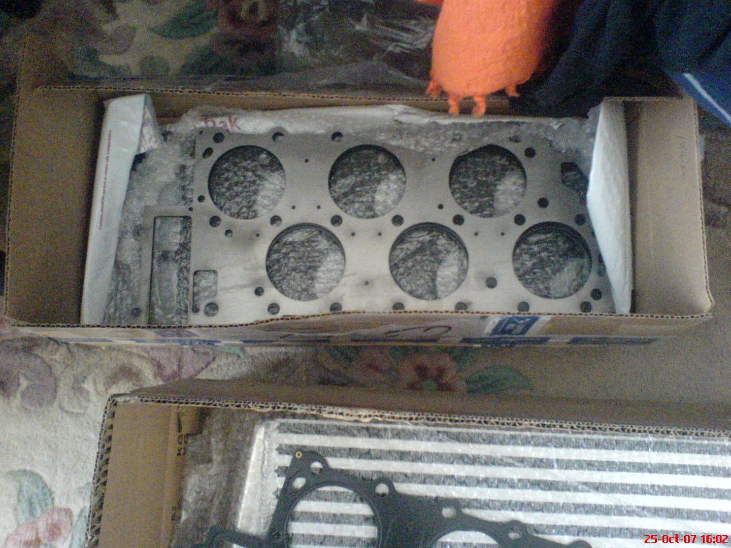

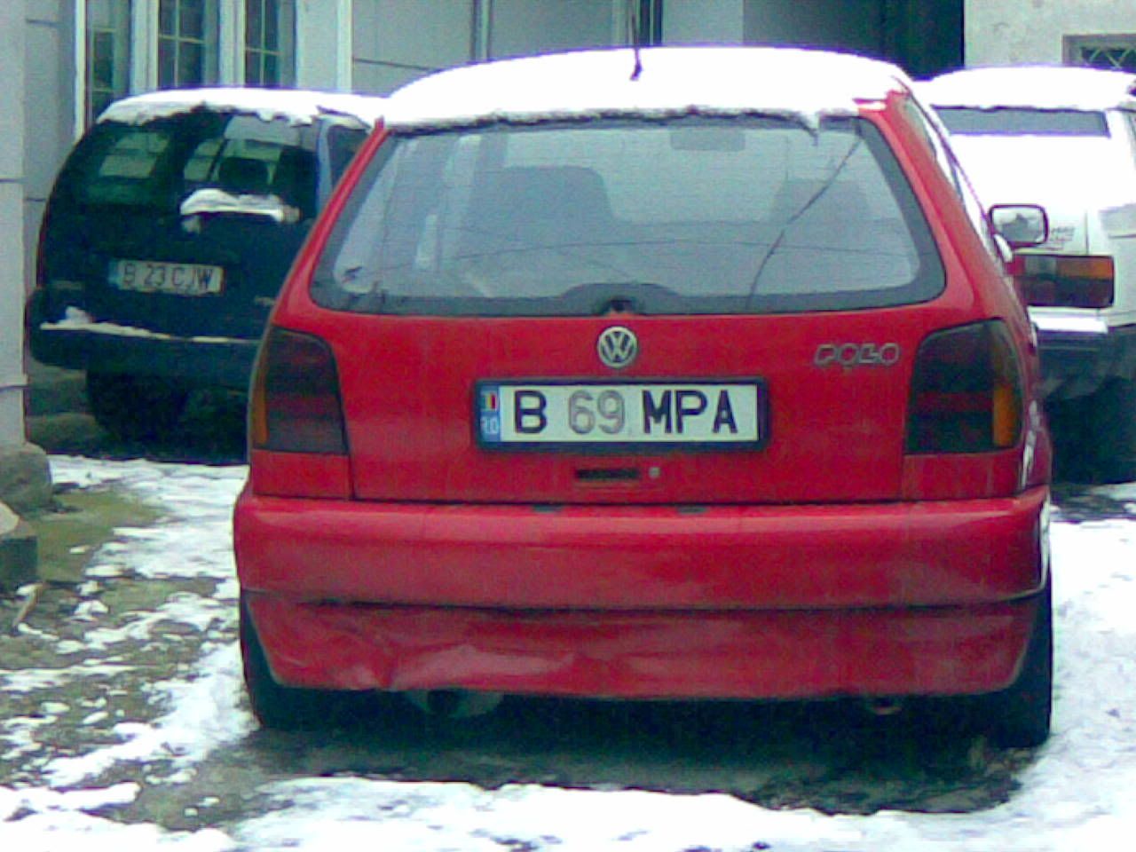

News update.
Picture 1: Luminita pe care sper sa o vad la capatul tunelului in primavara.
Pana atunci munca, nervi, bani, bani, bani..... medicamente
:lol: :D :D :excl:
toata lumea glumeste pe aici :) hmm vom vedea la sfarsit ce o sa iasa ! :salut: :excl:
Felicitari pentru munca depusa. Se vede ca o faci din pasiune. Succes si satisfactie in continuare.
