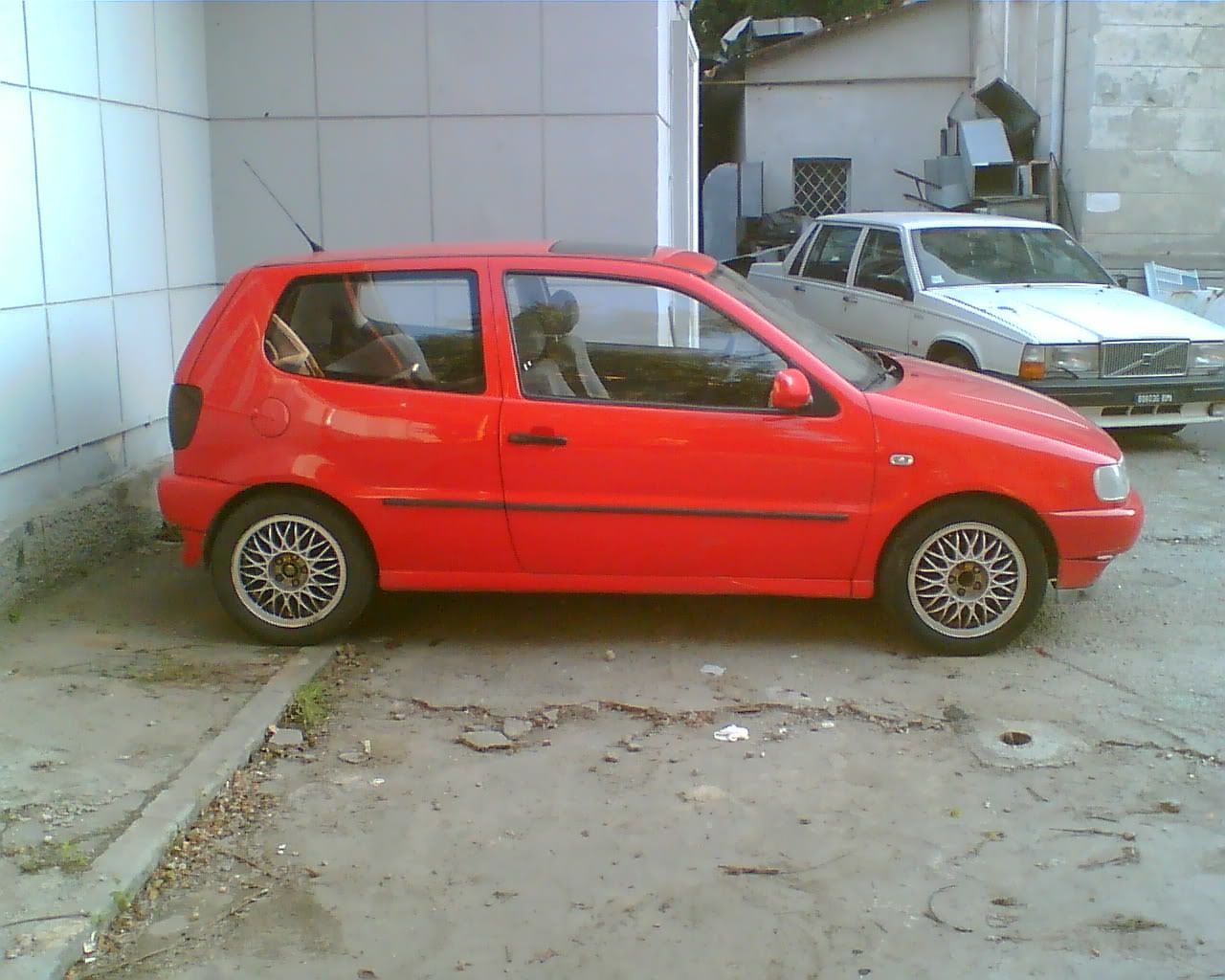

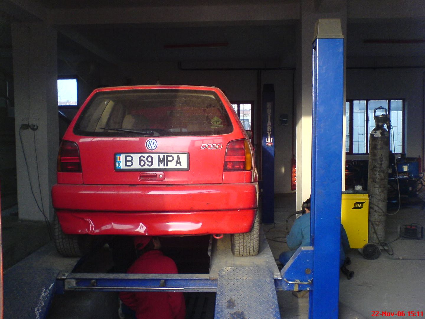

Acesta este proiectul meu de masina de curse.La baza a fost un Polo 6n din 1996 cu motor de 1.4 60 cp.A urmat o serie lunga de modificari pe care o sa le precizez pe parcurs.Pentru inceput pot sa zic ca masina sia dublat in timp valoarea de achizitie de 4000 e.7fbb2e1f.jpgc6135d13.jpgdb19a370.jpg50dd0d33.jpg

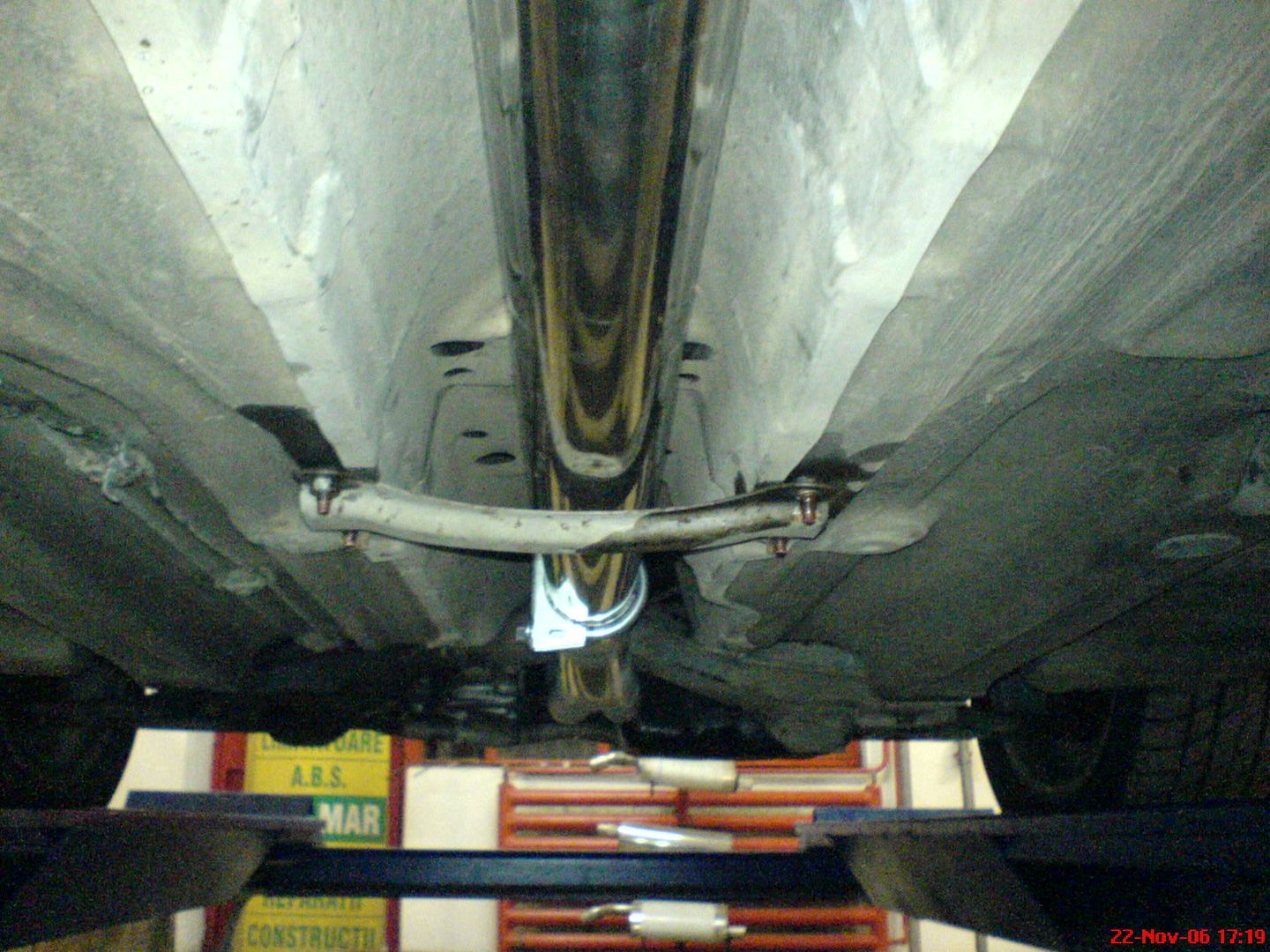

Investitie serioasa. Evacuare teava cap coada Borla.

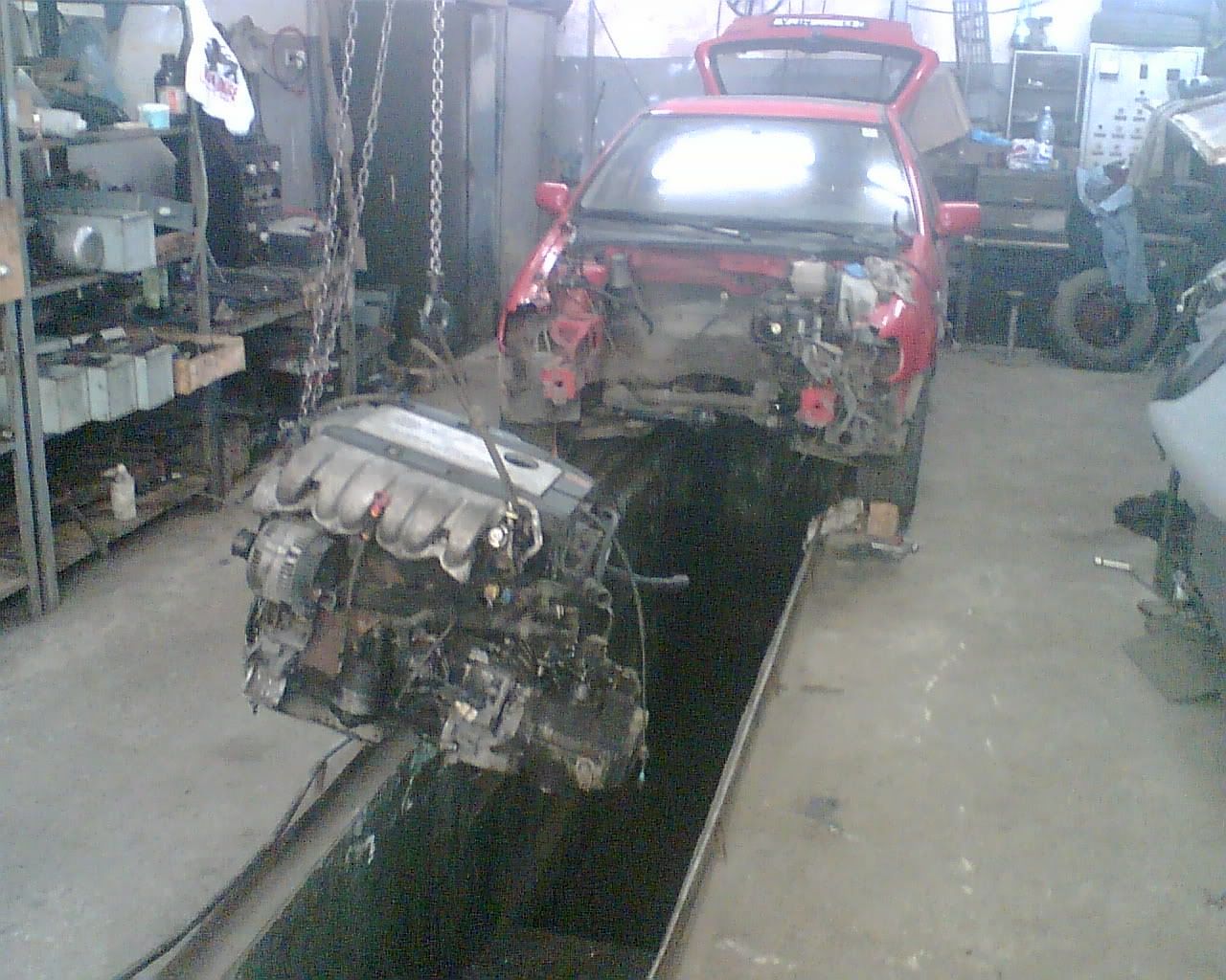

Pai in afara ca am montat motorul....
adica am construit suporti pentru el.... am rezolvat toate problemele de prindere.... am adaptat instalatii electrice... miam scremut creierii la cutia de viteze si la planetare... am adaptat sistemul de racire.... am facut un alt sistem de ambreiere si alta timonerie... am facut alte planetare si am facut o combinatie dubioasa de fuzete si planetare..... (oricum era un fel de kit bolt-on)....

am montat franele fata spate de golf VR6
am schimbat suspensiile cu un hybrid intre cele de polo si cele de vr6

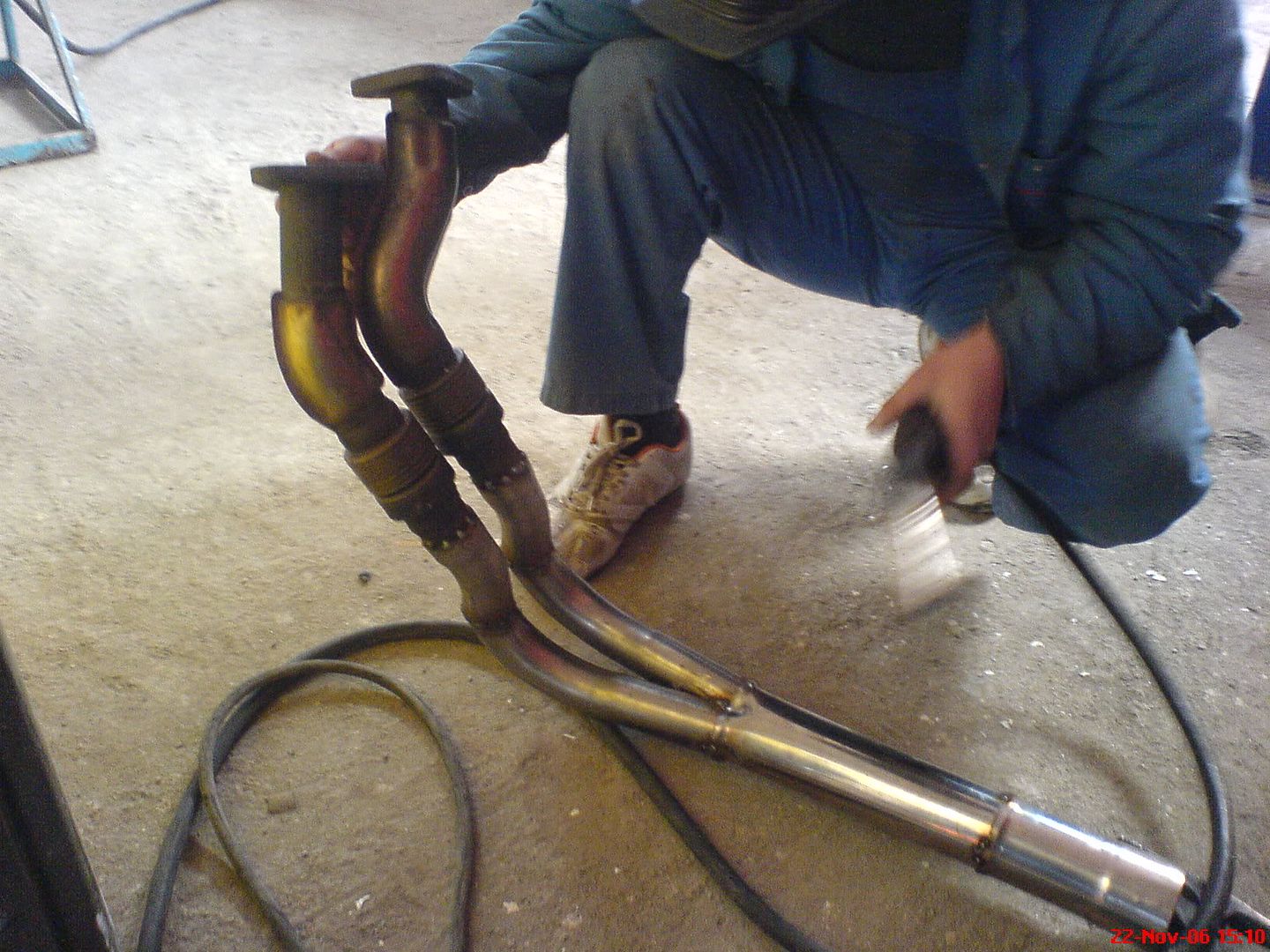

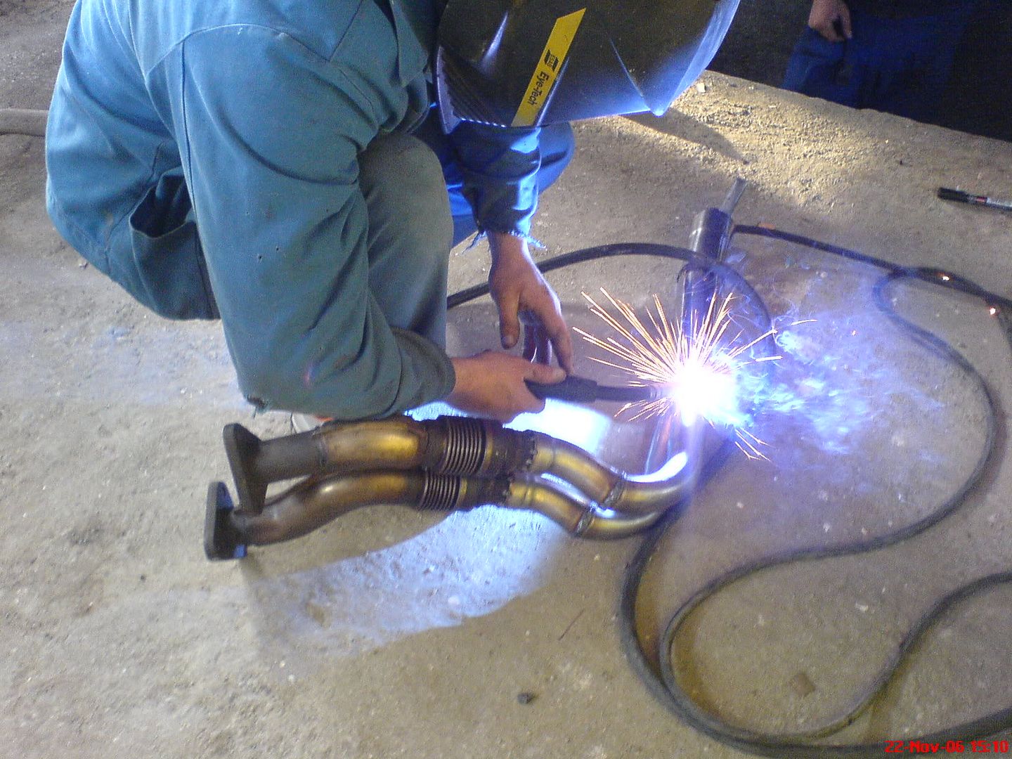

am facut o evacuare cap coada din inox care incepe cat mai aproape de motor

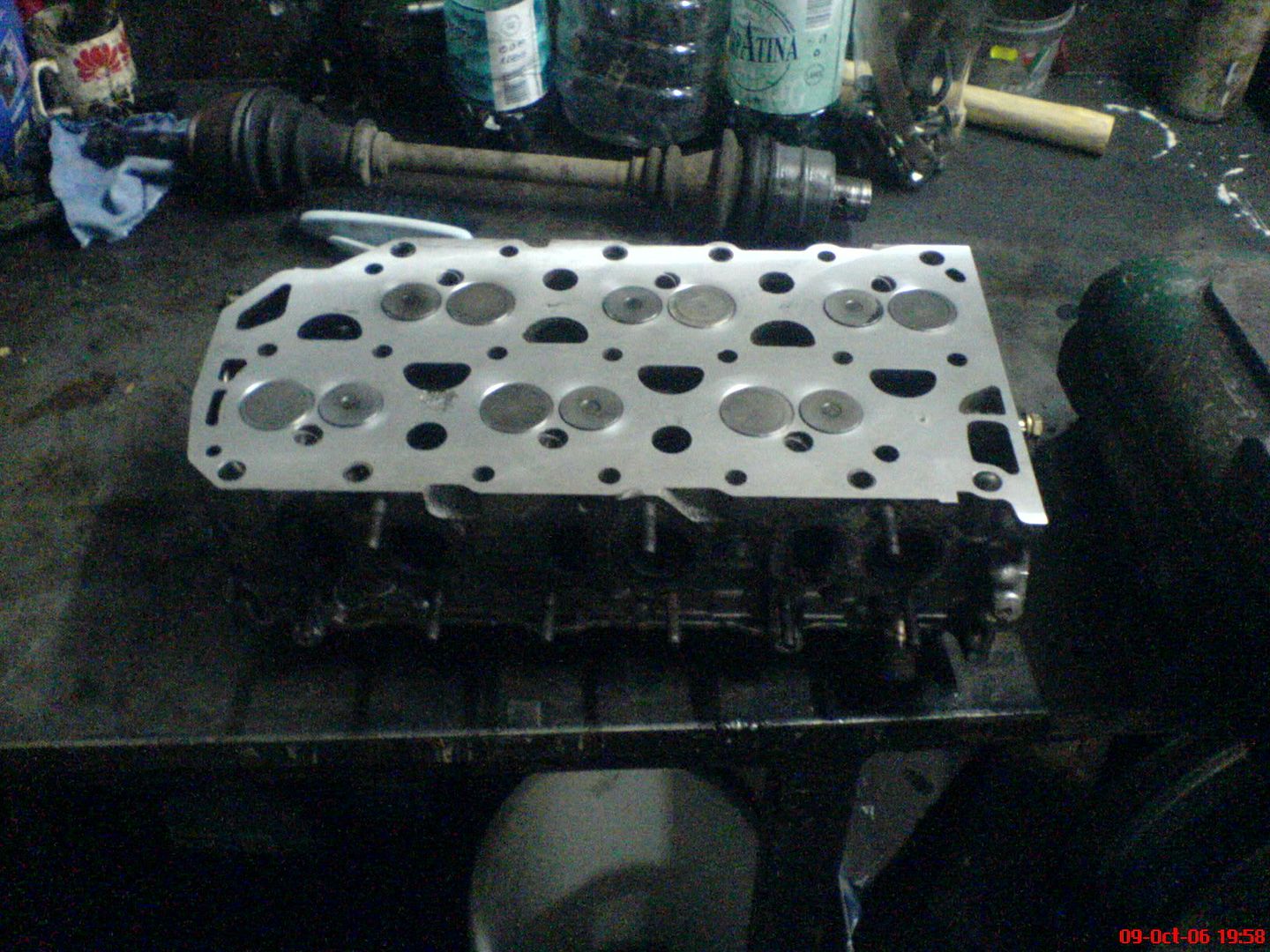

fiind evident SH.. chiulasa a fost refacuta total.. replanata.. ghidajele refacute si schimbate supapele. tot ce tinea de motor a fost temeinic verificat si daca a fost cazul schimbat.
