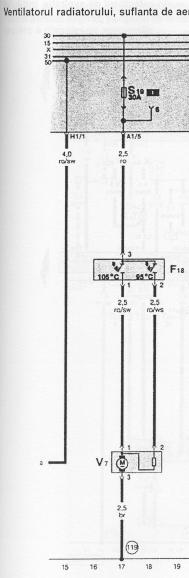

Am si eu o intrebare. La golful meu 1.8 cod ABS ventilatorul are o treapta sau doua ? mie imi porneste doar o singura treapta cam pe la 105 grade. am incercat cu alt ventilator si la fel a pornit. am fost la un electrician si mi-a zis ca are 2 trepte dar prima e arsa. daca e arsa la al meu pornea la celalalt ventilator pe care l-am incercat. un alt mecanic mi-a zis ca e o rezistenta pe la radiator si e arsa si de aia nu porneste prima treapta. alt mecanic mi-a zis ca nu are decat o treapta si porneste numai dupa 100 de grade. mentionez ca mufa este cu 3 fire si nu am aer conditionat. va rog sa imi ziceti si mie sa nu mor prost ca si asa am probleme cu racirea in afara orasului imi sta sub 70 de grade si in oras de primavara pana aproape iarna numai pe 100-110 de grade. va rog sa imi ziceti cum sa fac sa am si eu o racire buna.
Va multumesc
Sunt 2 trepte. Degeaba ai inlocuit ventilatorul, acela poate e bun. Daca e ceva ce nu-ti deschide o treapta este termocupla de pe radiator.Termocupla comanda si cea de-a 2 treapta
paul , electricianul a incercat circuitul pe direct , a scos mufa din termocupla si a incercat .. si doar treapta a 2-a a pornit , sa fie vreun fir intrerupt ? ca nu stiu ce sa ii mai fac.
Arata-i schema asta. Firele cu rosu trebuie impreunate

iti multumesc paul pentru schema , sper sa reusesc ca m-am saturat de mecanici si de electricieni care nu au habar de ce vorbesc :)
