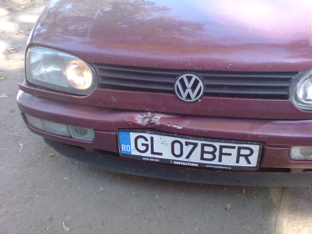

Am reusit si am lovit masina - i-am indoit bara fata. Norocul meu - o dacie cu un cui de remorca cat toate zilele ... cred ca le stiti si voi.
Vreau sa schimb bara. Ma puteti ajuta cu instructiunile de rigoare? Deocamdata vreau sa schimb doar bara, fara sa o vopsesc (operatiunea asta o sa se intample cand schimb si arilipe care saracutele le-a luat rugina si tot atunci vreau sa vopsesc si capota care e ciur ...) sper ca nu e cazul sa schimb ce mai e pe sub bara - adica sper sa reusesc sa indrept pentru ca banui ca e o tabla ceva.
Evident ca trebuie sa schimb si grila de plastic - cea care contine sigla si pe care sta ornamentul acela de tabla care se prelungeste pana sub faruri ca au pocnit clemele.
Dupa cum vedeti in poza si farurile de ceata sunt varza - vro idee de reabilitare, reparare, reconditionare?
Ceva sugestii?
Prima data tragi semnalizarile si proiectoarele afara, le decuplezi electric, alea ies usor, sunt prinse in niste cleme, dupa care deschizi capota si dai grila din fata afara - assta este prinsa in niste cleme de plastic , cu o surubelnita MINUS apesi usor pana iese, la partea de jos a grilei ai tot niste cleme de plastic care merg desfacute tot cu surubelnita, dupa care te apuci de spoiler, iti trebuie o tubulara de 8 si ai 4 suruburi in partea de deasupra si 3 in partea de jos a numarului de inmatriculare, mai ai 2 holzsuruburi pe partea de la aripi spre interior (2 stg si 2 dr)

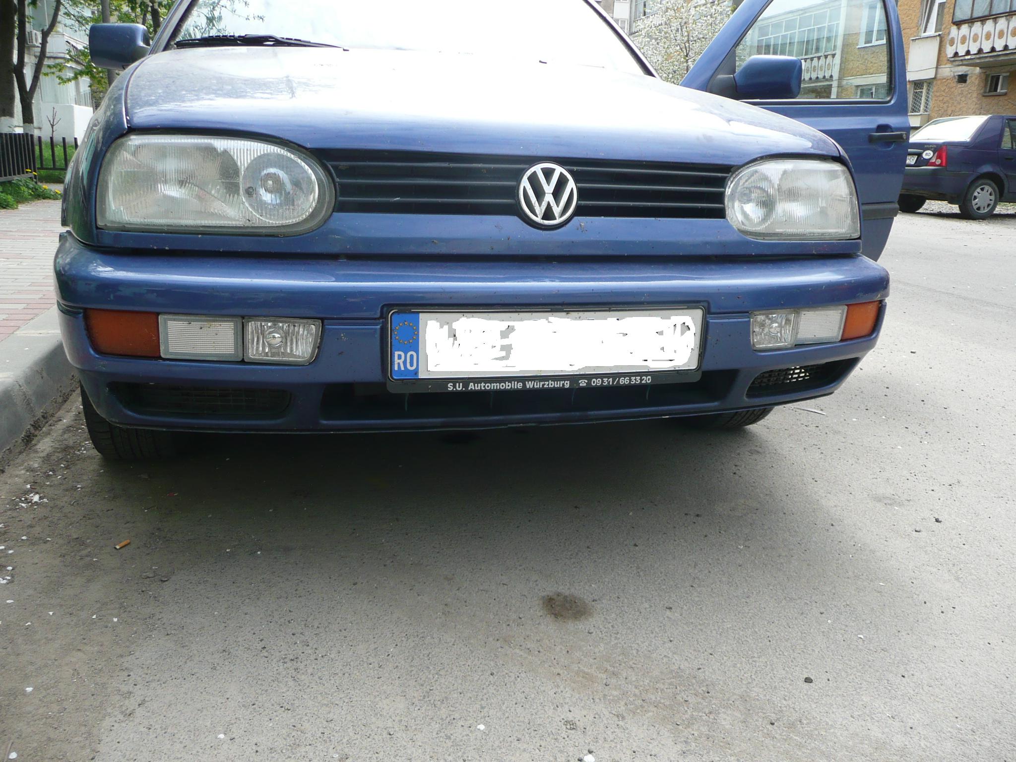

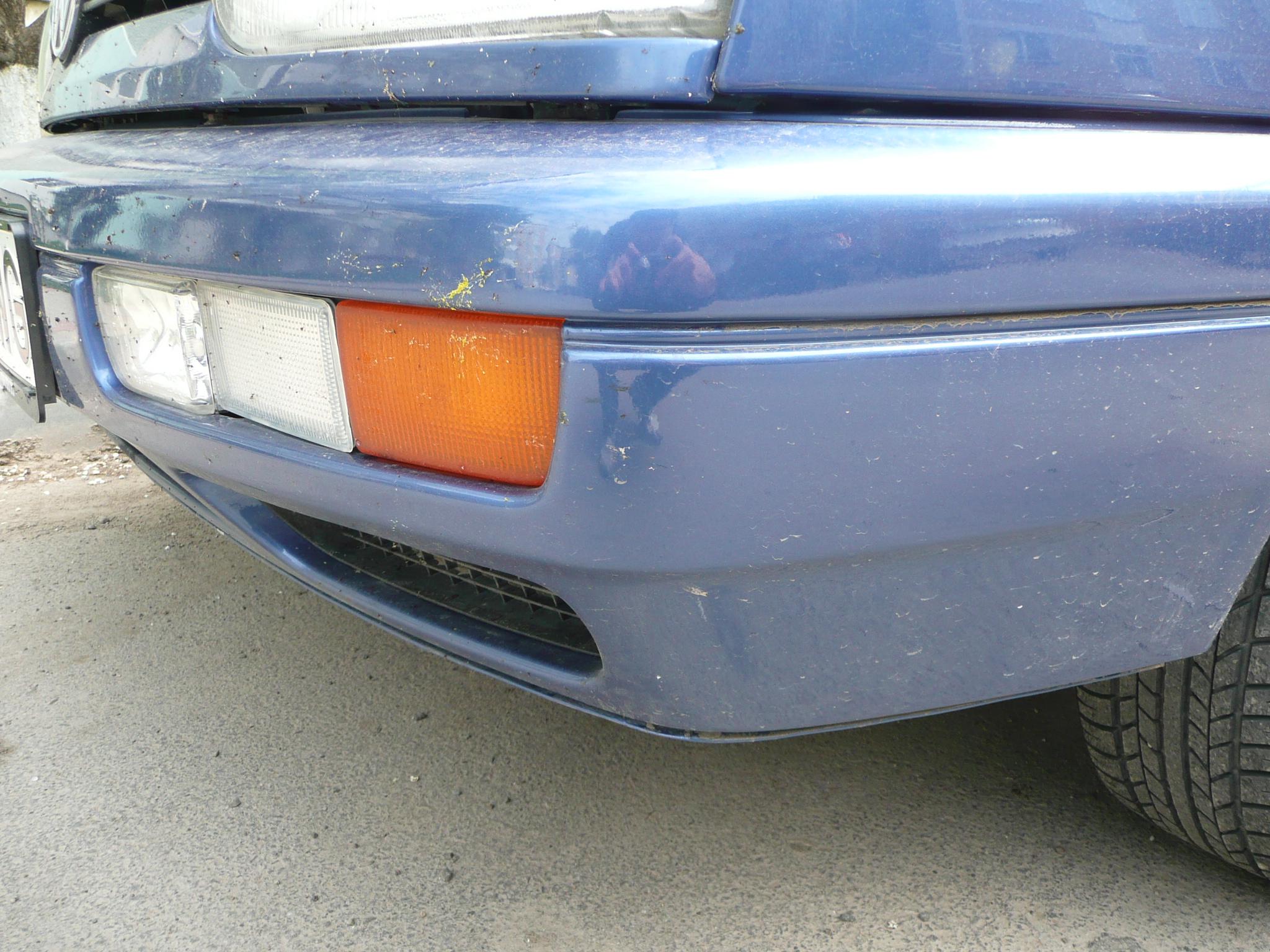

Atasez poze cu bara mea,poate imi spuneti voi ce fel de ''fusta'' imi trebuie si unde gasesc.
La dezmembrari nu am gasit aici in zona...de fapt nu erau nici G3 si nici Vento defecte.
Astept raspuns,multumesc.
Inca o poza...
Si din partea opusa:
Imi spuneti va rog ce fel de spoiler e:de G3 sau de Vento...si ce fel de spoiler inferior (fusta) imi trebuie?As vrea sa imi dau comanda,ca la dezmembrari nu gasesc...
Spoilerul pare a fi de Golf.De ce nu cauti fusta la un prieten sa vezi daca se potriveste?
E o idee,dar nu am nici un prieten (foarte bun) la care sa apelez.Ce foarte buni...nu au G3.
Sunt mai multe modele?Mai late,mai lungi?Asta as vrea sa stiu,sa comand exact...ce am luat prima data nu se potriveau.Am avut arcuri sport si fusta imi lipsea,ca altfel puteam ''ara'' cu ea.Acum am trecut pe arcuri stock si tare urat arata fara fustita... :biggrin:
