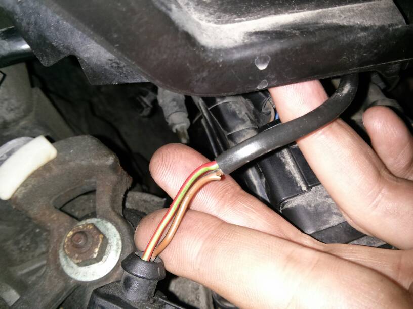

Am descoperit problema, firul a frecatvin manson si s-a rupt.
Pentru demontare senzor va recomand sa accesati pe sub masina demontand scutul.

Am dat jos bateria si suportul protector in care sta bateria, si când sa desfac sonda pentru mers inapoi de pe cutia de viteze am observat ca unul din fire este rupt chiar din mufa. M-am dus la dezmembrari am luat o mufa (gratis, oricum mai mult de 5lei nu face!) si apoi am refacut firele si merge OK.
SAL! Asa mi s-a intamplat si mie, palpaia când bagam in marsarier. AZi mi-am luat inima-n dinti si fiind Soarele asta frumos afara, am dat jos bateria si suportul in care sta bateria si am dat in partea stanga de sonda...stupoare... am observat ca unul din firede-abi se mai tinea in doua trei lițe. M-am dus la dezmembrari am luat o mufa (gratis) si apoi am refacut firele/izolat am pus bateria pt. a face un test si a mers din prima... apoi am montat toate cele la loc. Este foarte simplu, nu trebuie sa fi meanic! Daca dai sonda jos iti trebuie o cheie de 22 si una de 10 pt. bornele bateriei.  BAFTA!
