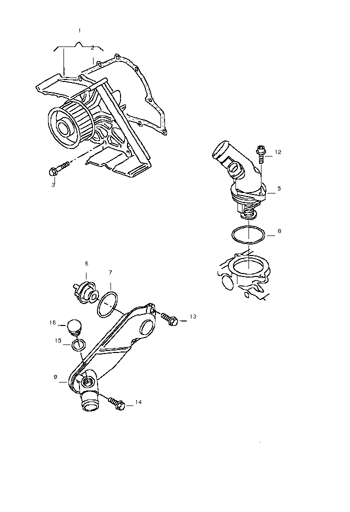

este la pompa de apa. uite o poza care poate te ajuta.
mersi barakuda, dar nu stii se ajunge greu la el?trebuie demontata pompa de apa?pot sa il schimb singur sau trebuie sa ma duc la service pt. asta?

se ajunge destul de greu. eu am incercat la masina mea si din cauza unui surub cu cap de imbus pe care l-am fortat sa iasa si i-am stricat capul, acum nu pot sa schimb themostatul. daca nu este neaparata nevoie sa-l schimbi, mergi ass cu el.

avem acelasi motor cu aceleasi defecte - intr-adevar trebuie data jos bara din fata trase intr-o parte radiatoarele , data jos cureaua de distributie, data jos apartoarea de la curea si gasesti undeva in stanga motorului jos un stut unde intra furtunul de la radiator- acolo e - il vezi si in poza de mai sus dar in varianta a doua ( in partea de jos a pozei ) - scoti stutul si schimbi termostatul. Si acuma mai injur pe aia care mi-au schimbat distributia si mi-au spus sa schimb si nus ce role ca de, daca tot am dat jos.. dar nu au schimbat termostatul de 50 de roni - cred ca era prea ieftin in capul lor... Trebuie sa fac si eu acelasi lucru si ma ingrozesc.

E cam mult de citit, dar uite aici marea "confruntare". :)
La tine motorul e longitudinal? Daca da, termostatul e prins direct pe bloc, in partea soferului, in spatele alternatorului.
mihai_urotiorc
Da motorul e longitudinal cu distributia spre grila fata.... dar totusi nu am inteles mare lucru din ce mi-ai dat ....doar o poza care nu prea imi dau seama acolo se vede ceva cu distributie si cum ca termostatul e aproape :icon_thumright: ....dar nu imi dau seama :) ..mai exact ai putea sa-mi spui unde e ?...si rest stiu cam ce sa fac :P....
