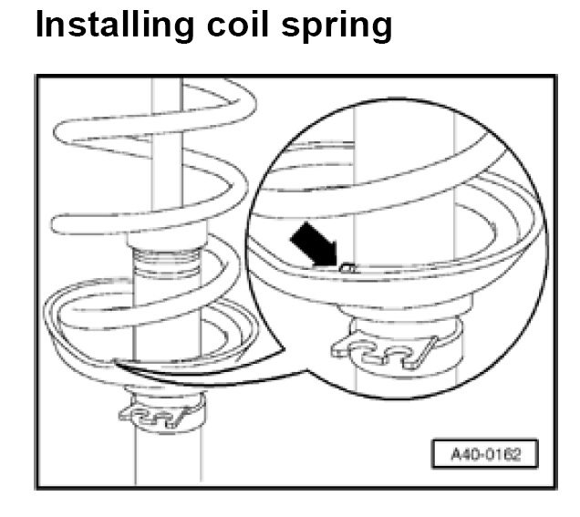

Salut, in urma cu 2 saptamani am schimbat si eu telescoapele fata si flansele cu rulment (cred ca asa se numesc) masina avea 1, 5 ani de circulat pe drumurile patriei si 165.000 km. Dupa schimbare a refacut geometria roti. Toate bune si frumoase dar dupa iesirea de la service dupa ce puneam frana se auzea un ,,poc" la roata dreapta fata, daca dadeam inapoi, iar poc, apoi liniste parca se ,,aseza". normal am mers din nou la service. Au urcat masina pe elevator si au luat la rand toate bucsele, capete de bara, etc, nimic. Apoi din greseala au atins arcul de la roata dreapta fata si surpriza ,,poc", asta e , au zis ca trebuie schimbat arcul. Intrebarea mea e ca e posibil ca un arc sa slabeasca si sa sara din cand in cand din locasurile de la amortizor (telescop). multumesc pt. intelegere, nu sunt tocmai un specialist in termeni.
Modificat de Florin_1970
pai si arcul ala se monteaza intr-un anumit fel. poate s-au grabit baietii sau nu au stiut. inceputul arcului, capatul primei spire, trebuie sa fie asezat corespunzator pe telescop (la semn) si discul de sus trebuie sa fie centrat pe arc.
