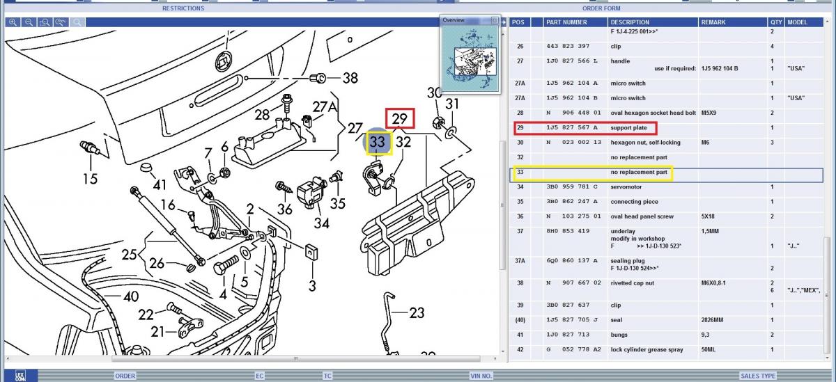

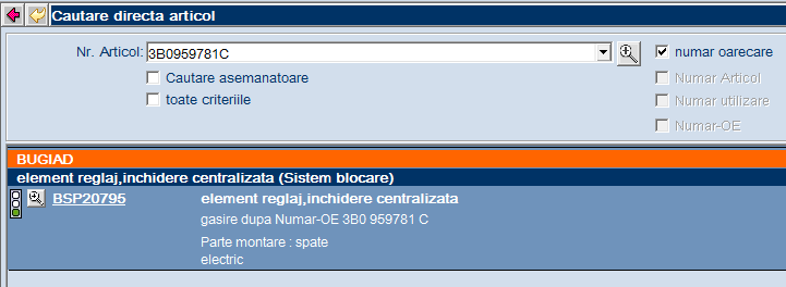

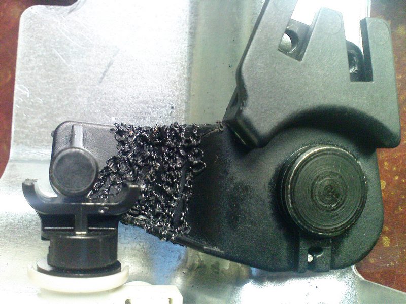

Stie cineva codul de la aceasta piesa? In 2008 s-a mai rupt o data si am lipit-o asa cum se vede in poza. Dupa 5 ani si-a dat duhul lipitura. Am gasit ceva pe ebay http://www.ebay.com/itm/VW-GOLF-MK4-BORA-luggage-lock-catch-luggage-lock-latch-/130766949782?pt=UK_CarsParts_Vehicles_CarParts_SM&hash=item1e72514d96 dar as schimba-o mai repede daca gasesc sa cumpar de undeva de la noi.
post-14011-0-69169000-1375633293_thumb.j
Vezi in imagine.Cred ca vine cu totul (de aceea nu are cod pe ea) si costa in jur de 100 ron.
