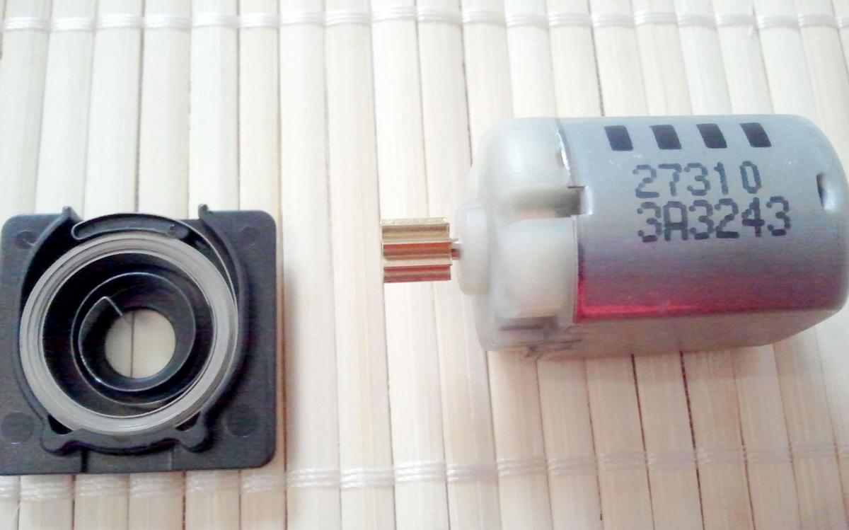

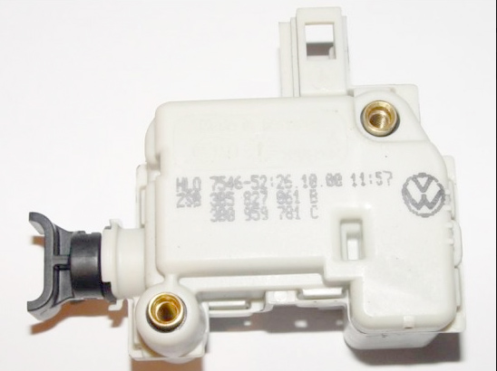

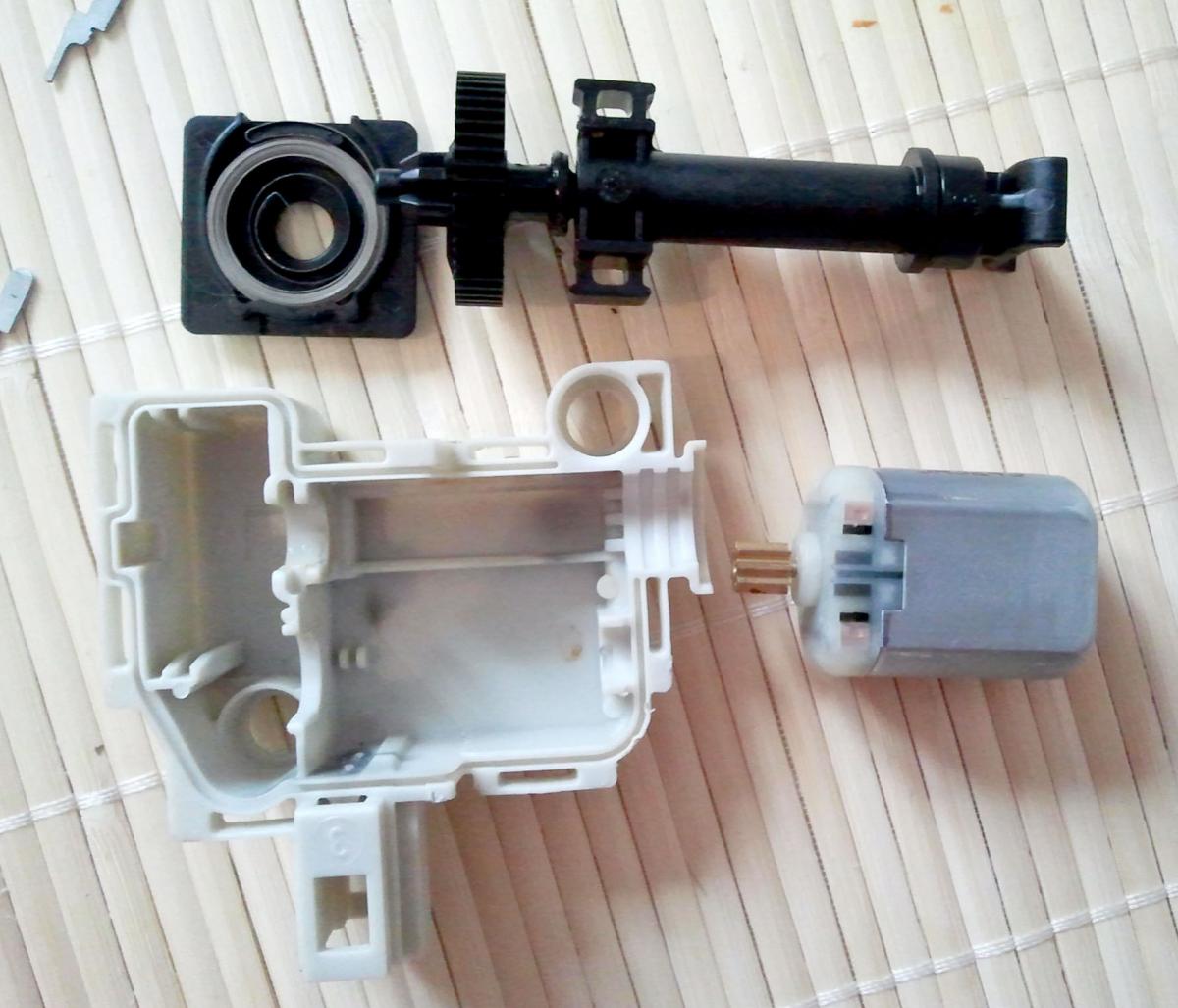

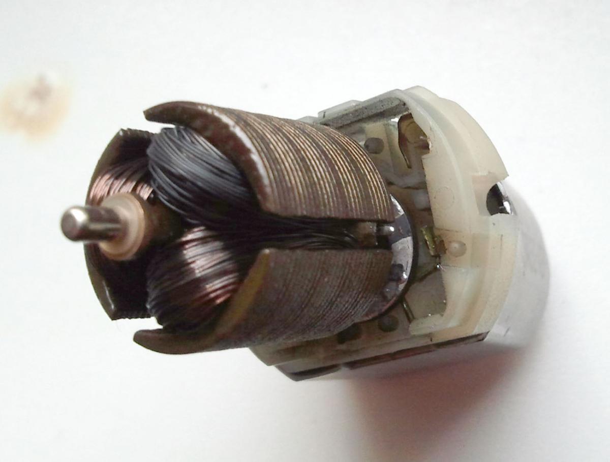

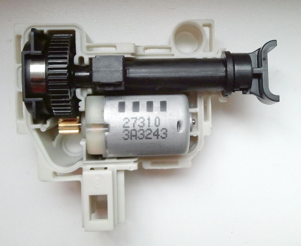

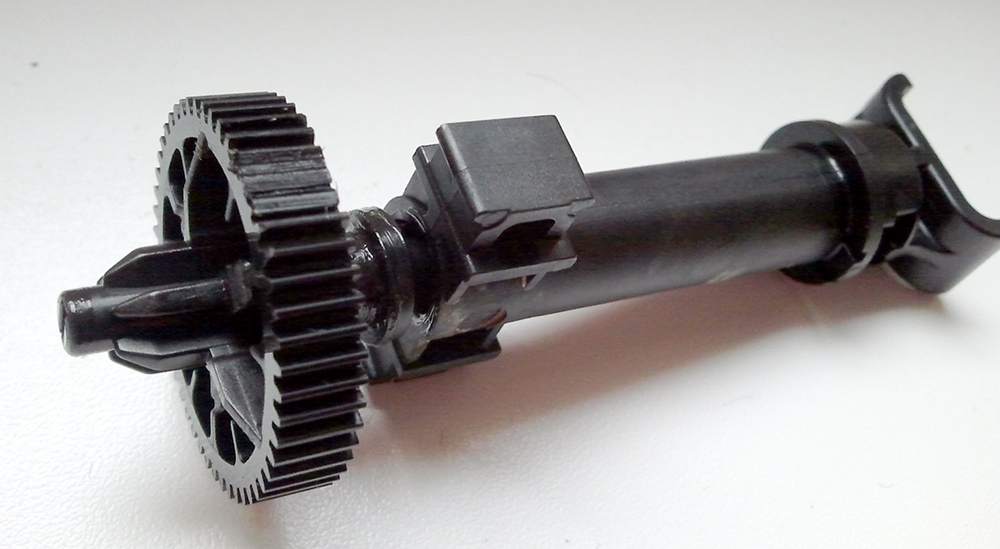

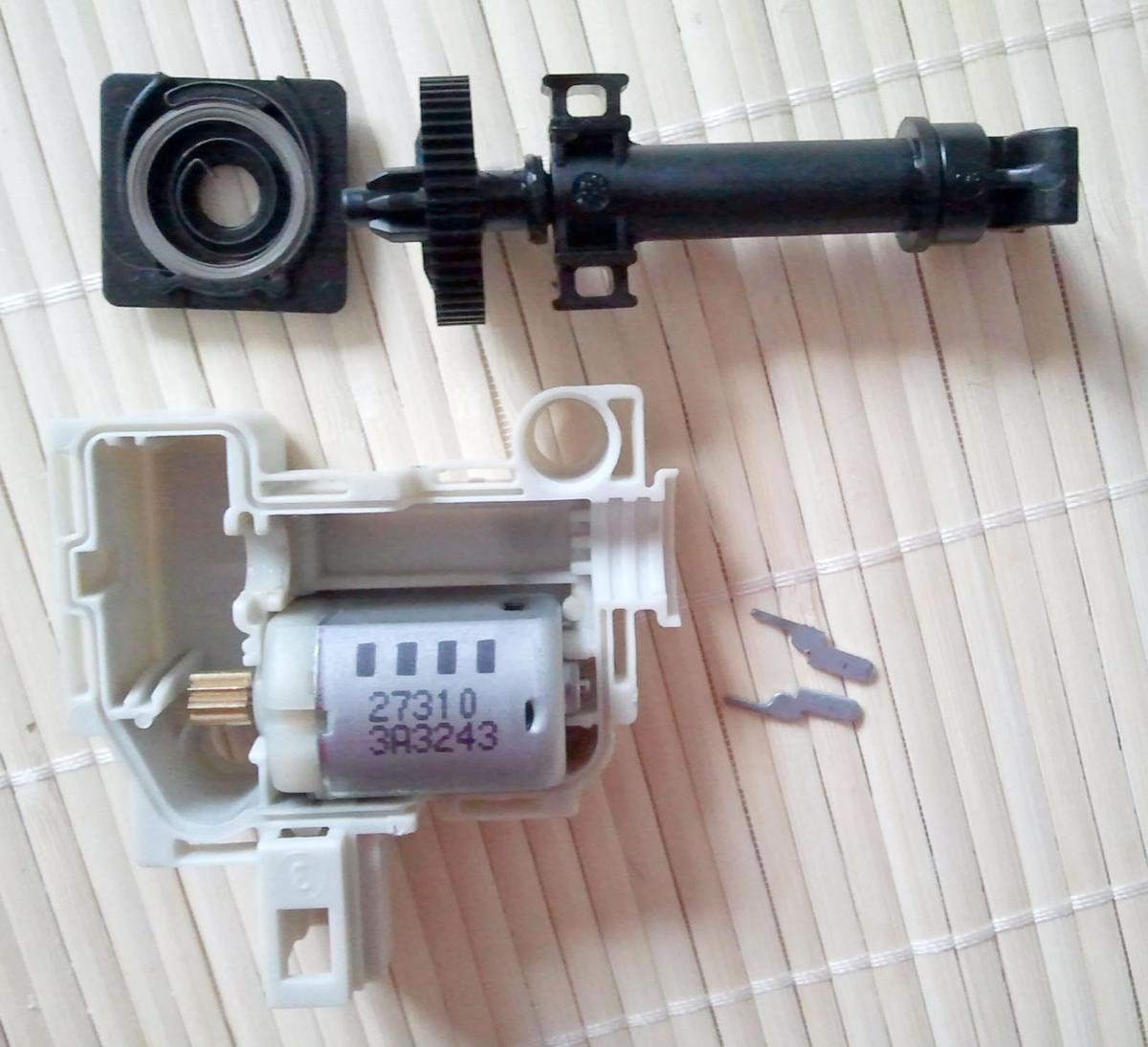

am facut proba si intradevar ... motorasul este ars si piesa din ultima poza are cativa dinti stricati
de unde pot sa comanda cele 2 piese la un pret mai mic?
codul cutiei albe cu toate piesele alea .. este 7L6959781 .. zicea cineva mai sus

Pai se achizitioneaza motorasul cu totul, nu vine pe subansambluri. Si nu ala e codul, mie cel putin Etka imi da "motor for adjustment", codul 3B0 959 781 C
codul 3B0 959 781 C este codul vechi cica
noul cod ar fi: 7LC 959 781 .. am sunat la un magazin ..
7L6 959 781 - asta e codul.
3B0 959 781 C - a fost eliminata din 2008

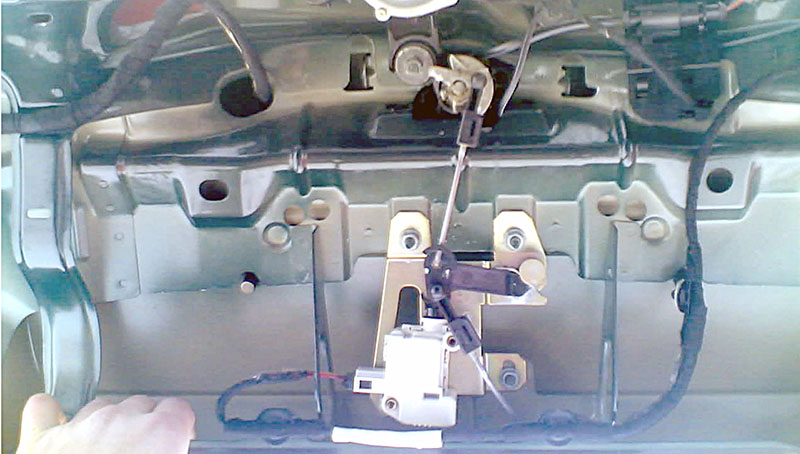

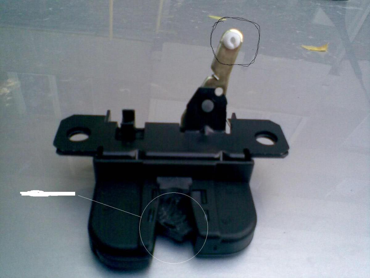

Mie mi-a ramas portbagajul complet blocat,totul functioneaza pana la parghia din poza(motoras,parghii).Am incercat si cu surubelnita insa e teapana.A mai patit careva asa ceva si cum se remediaza?
post-25484-0-75746800-1340543661_thumb.j
Pai din moment ce spui ca motorasul antreneaza parghiile pana la broasca inseamna ca e broasca e buba, in sensul ca e blocata mecanic. In foto de mai jos ai incercuit cu rosu clema care face legatura intre motoras si tija yalei. Ai desfacut-o si la actionarea inchiderii motorasul lucreaza? Dar cu tija desfacuta si tragand de urechea broastei este de neclinitit?Te intreb in ideea ca poate nu ai desfacut acea clema si motorasul functioneaza dar nu la parametri normali.
Da,am incercat cu o surubelnita sa ridic acea ureche in sus insa nu merge,cred ca singura solutie ar fi flexul
fara graba.... deci, scoasa din actuator, roaga pe cineva sa apese un pic pe hayon, iar tu incerci sa actionezi tija - tragi de ea, spre plafonul masinii.
