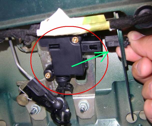

Am desfacut capacul de plastic de la usa portbagajului si surpriza, lipseste motorasul sau ce se baga in mufa asta. Numai retin daca era cu 2 sau 3 locase pentru pini, dar era ultima mufa din capatul cablului si arata ca cea din poza atasata.
Aceasta mufa era legata de un cablu pe care se afla o alta mufa care ducea la manerul exterior.
Locul unde lipseste motorasul sau ce se afla acolo se vede ca era prins in doua suruburi, dar lipseste.
Ce venea in mufa aia ca sa stiu ce sa caut ?

Actuatorul..... vezi ca apare in paginile anterioare. Daca uit, da-mi PM pe seara si postez codul.
Vezi ca se vede si in pozele din DIY-ul acesta http://vwforum.ro/topic/42495-diy-reparare-inchideredeschidere-hayon-la-variant/
Aaaa gata l-am vazut. Exact in doua suruburi se prinde ..... Hotii .... l-au furat nemtii :)

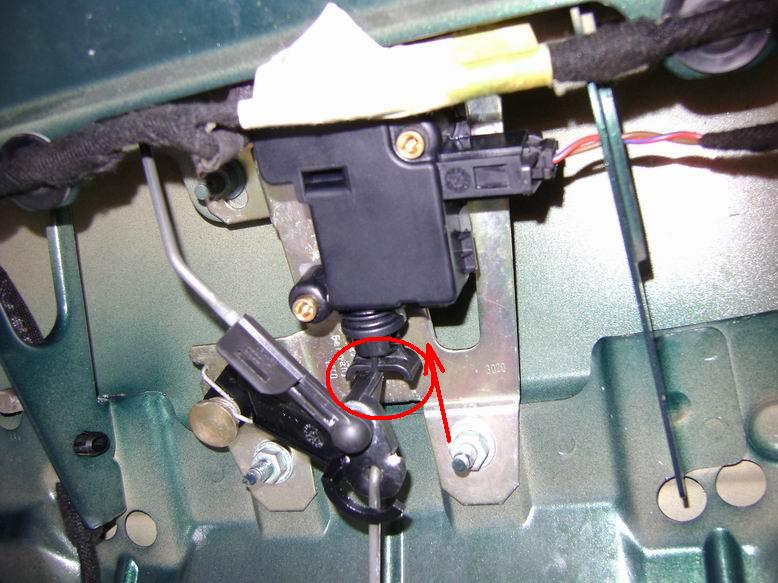

Asta il cumpar eu de cumparat, dar mi-e frica sa nu mai am lipsa si altceva. Ma refer la tije ceva de metal care se leaga de el.
Din cate am avzut eu in poza alaturata cred ca numai partea aia de plastic se foloseste de acest actuator. Am incercuit-o cu rosu.
In rest cred ca vine doar prins in cele doua suruburi si legat la mufa aceea de-mi atarna pe acolo :)

Trebuie sa ai toate elementele din poza. daca arata la fel si la tine, e OK. Acel ''crac'' de pe actuator care l-ai incercuit, mie personal nu mi la dat cand mi-am cumparat unul nou.. in cazul in care patesti la fel ar fi bine sa ai motorasul vechi. Daca nu, mai am eu un crac dinala . Spor!
Ala e separat - se scoate de pe actuator....3B0 862 247A - vreo 2 euro, la noi la reprezentanta.
PAi si daca nu-l are pe cel vechi ?
3B0862247A 2 euro la reprezentanta.
Pai exact asta am spus ca mai am eu unul daca nu va primi la cel nou si il pot trimite
