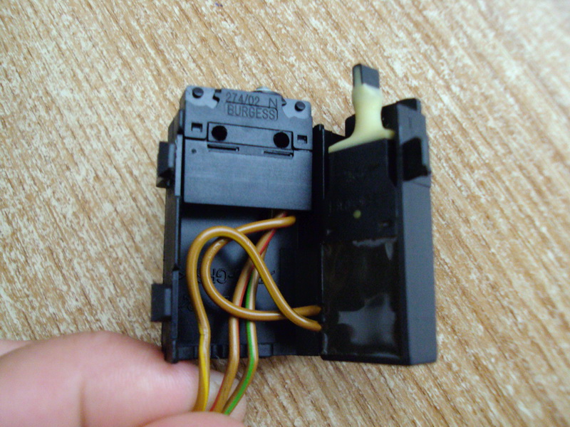

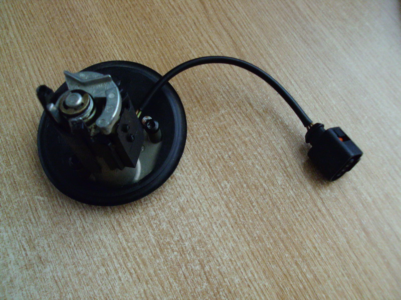

Salutare, imi poate da cineva ceva detalii despre cum sa dau jos butucul de la portbagaj, trebuie tras de el, ceva suruburi mai ciudate.. orice. Multzam!
Modificat de fbi_rapid
Daca a mai avut cineva problema asta va rog sa ma ajutati: am desfacut butucul ca sa il curat, avea un swich atasat de el cu o manetuta care actiona inchiderea centralizata (ca un micro-joistick).. acum nu mai actioneaza decat deschiderea usilor, inchiderea nu.. si nici din telecomanda nu imi mai merge, stiti cumva ce ar trebui sa fac? nu mai prea stiu nici unde era pus.. daca are careva ceva poze.. multumesc
Daca la asta te referi, atunci este montat pe butuc. Daca nu e montat corespunzaror nu se deschide portbagajul.
post-8948-0-87699200-1316976190_thumb.jp
post-8948-0-40116900-1316976203_thumb.jp
Modificat de hremus
Salut, exact la el ma refer.. inainte sa il dau jos daca miscam acea clapeta in stanga/dreapta se deschideau/inchideau toate usile, acum doar se deschid.. nu mai merge inchiderea centralizata.. sa se fi stricat switchul asta sau sa fie alta problema? mersi de poze!
de acel switch nu mam atins, doar lam scos cu grija de pe butuc deci nu avea cum sa se strice singur.. si nici nu e stricat de fapt din moment ce deschide usile. cred ca am facut ceva scurt caci becurile din plafon si cel de pe usa din stanga fata imi raman aprinse si dupa ce inchid usile (le-am stins manual). Mersi de ajutor
s-ar putea sa fie pura coincidenta si de fapt buba ta sa fie din portiera soferului.e posibil sa fi ramas blocat switch-ul din portiera soferului pe inchis si sa vada in permanenta usa deschisa, si de aceea sa nu incuie.incearca sa inchizi usa soferului si sa aprinzi farurile fara cheie in contact, si vezi daca bazaie
