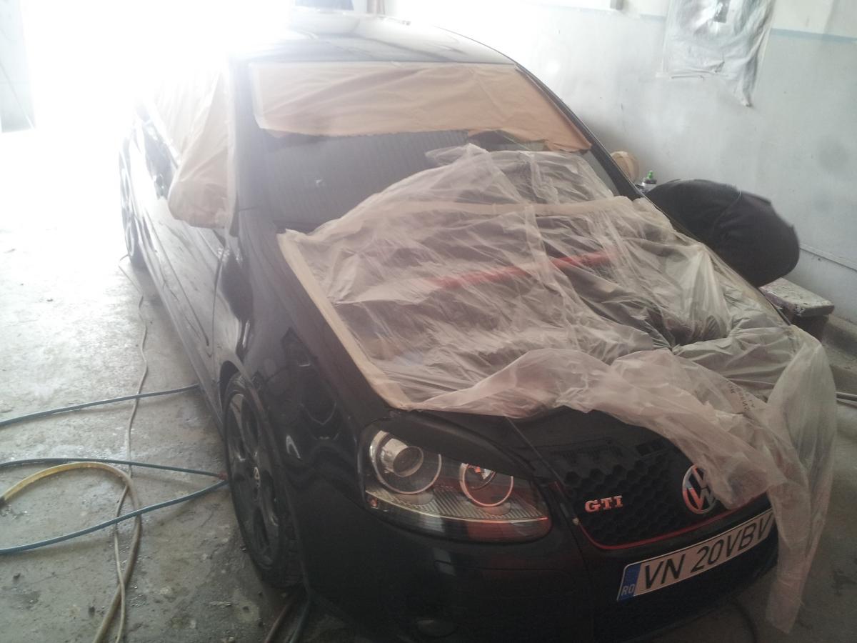

Daca tot a venit primavara, m-am hotarat sa vopsesc capota ca era gaurita toata de la pietricele si cu ocazia asta sa-i fac si un polish profi.

seamana cam tare cu ZOZ-ul..... dar e frumoasa biggrin.gif ...pe spate ai placuta de Cybernet ...ai luat-o din Bacau ?
cam pe unde ti se pare ca seamana ?  :icon_confused:
post-134552-0-46774400-1395831465_thumb.
intrebare,daca bandourile sunt in culoarea masinii,de ce au fost private de la polish?? care e sensul sa le izolezi?
Le-am tratat individual, cu un burete mai mic...
