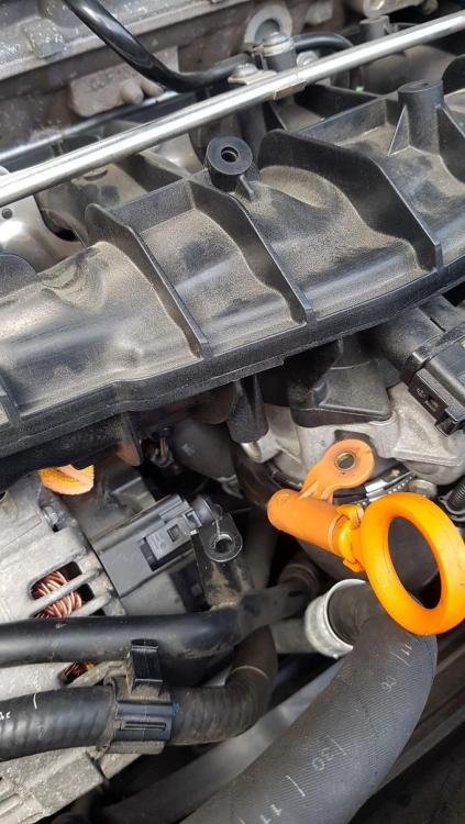

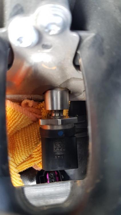

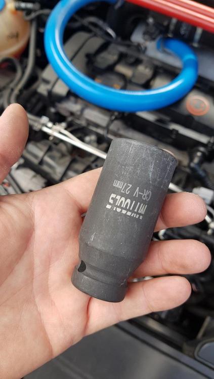

Mai jos poze cu etapele de executie - eliberare presiune din hpfp, demontat suportul pt joja de ulei , achizitie tubulara de 27, desfacut mufa senzor, apoi cheie clichet cu prelungitor , o carpa sub senzor sa nu curga benzina peste tot.

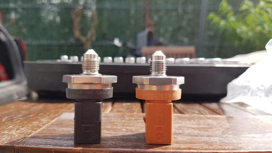

Eu initial cumparasem senzorul nou de presiune ultima revizie - 06J906051D  (sau g247) pentru a functiona corespunzator cu supapa de rs4 dar pt tfsi-urile mai vechi de 2007 inclusiv acesta nu citeste si nu reda ECU-ului informatiile corecte.
M-am tot documentat si cam astea ar fi urmatoarele concluzii: dupa ce l-am montat pe cel vechi 06H906051 , masina si-a revenit instant, a disparut si eroarea, facut log-uri , totul e ok, fara malfunction pe engine.

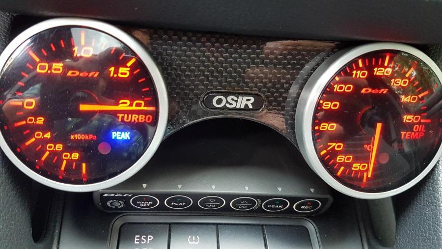

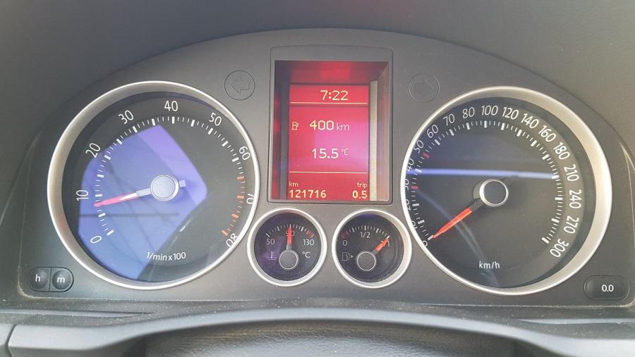

aditiv , benzina 100, full range 400km :)) si un peak boost de 2.0 bari..
