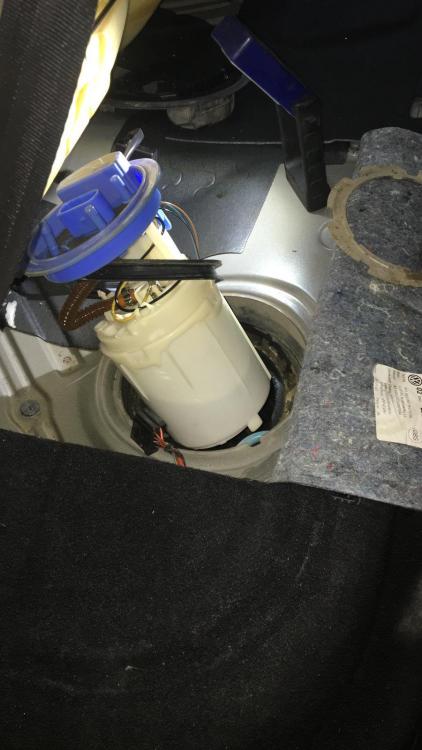

N-am mai postat de ceva timp, masina merge bine, fara probleme, vreau sa fac cateva imbunatari, daca stiti de LPFP de la DW65v sau daca are cineva montata aceasta pompa, ma incanta faptul ca e bolt on.
Salut, am eu modelul asta de pompa dar pe golf 4 1.8t. Merge foarte bine. Am facut si loguri si facea presiune cum trebuie.Se instaleaza foarte usor. Eu am avut ghinionul sa se defecteze motorul dar are garantie 3 ani si a fost inlocuita fara prea multe intrebari ( singurul minus la mine pentru ca am comandat-o sin SUA a fost ca a trebuit sa o trimit prin posta la ei pentru inlocuire ) .
Am vorbit prin PM, mie personal nu a vrut sa-mi coopereze pompa cu masina si am trimis-o inapoi (2 pompe am testat si nu mergea OK).
El avand MK5 poate e alta situatie :)
nu prea indica bine nivelul de benzina dupa, am tot intrebat, daca ai un dyi ar fi ideal,vad ca tu o ai montata
Asa este. Nu indica bine nivelul.
Asta se intampla daca o montezi in-tank.
A mea este montata ca pompa "secundara" si este totul ok.

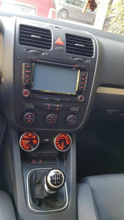

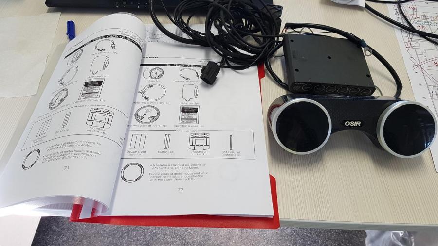

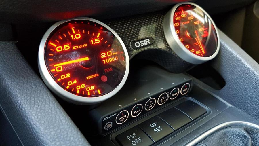

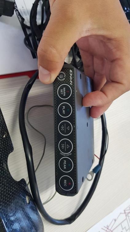

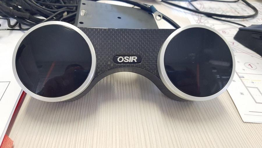

intre timp am luat de la un baiat cu tfsi un set de ceasuri defi (turbo si temperatura ulei) cu unitatea de control si suportul de carbon de la osir.
N-am insa adaptoare pentru aceste ceasuri insemnand T-ul pt boost si sonda pt temperatura ulei - rugamintea e daca a montat cineva ceasuri aditionale de unde se pot cumpara aceste adaptoare (la racing nick am vazut ceva)

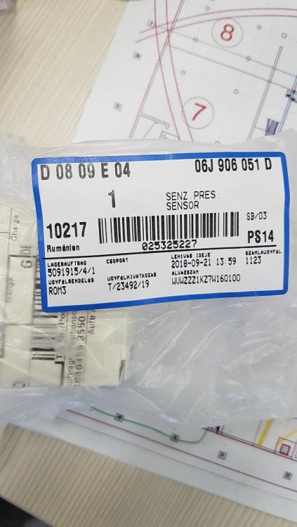

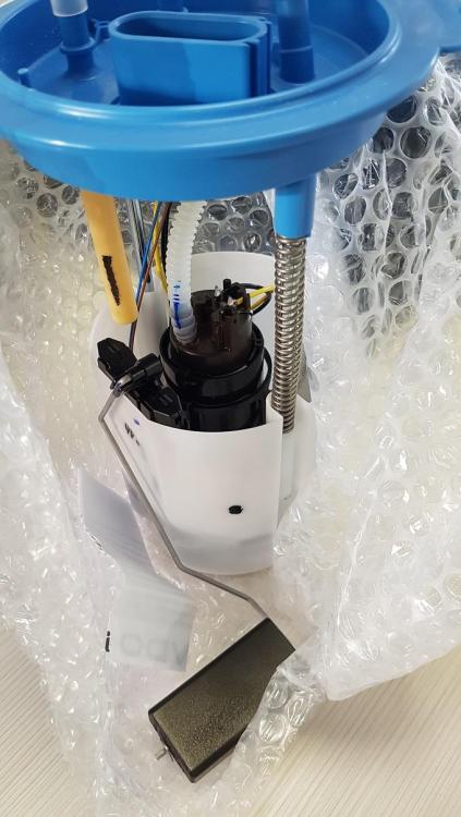

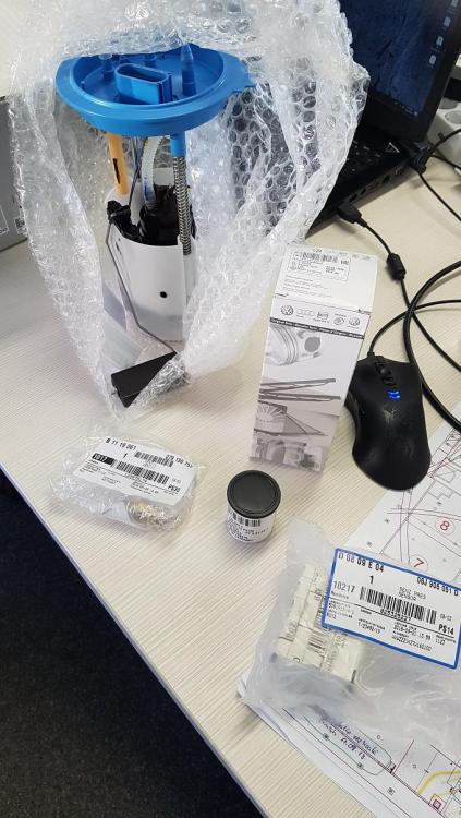

Dupa ce am mai studiat problema pompei de joase am hotarat sa comand tot pe oem (multumesc Edy E) - 1K0919051DB

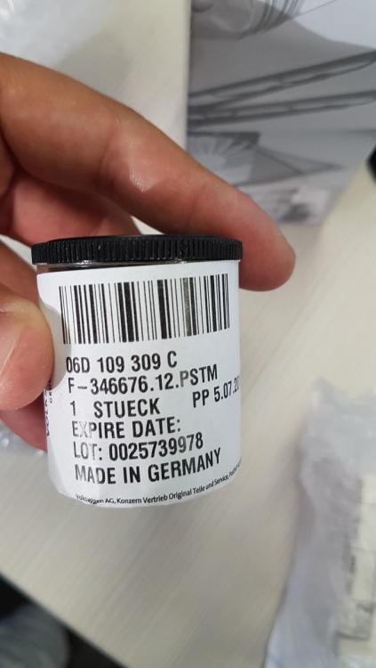

Am fost la PBN si mi-am achizitionat si tachetul de pompa de inalte 06D109309C , filtru benzina 6.6bar 1K0201051K

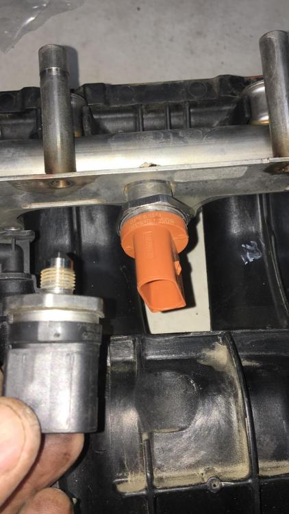

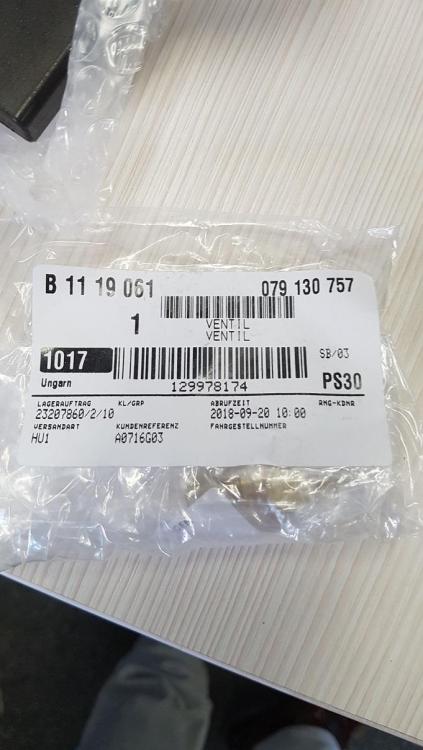

si am dat comanda de supapa de RS4 079130757 si senzorul nou de presiune ultima revizie - 06J906051D
Ca sa fie complet tot pachetul de alimentare, sper sa fie o imbunatatire.

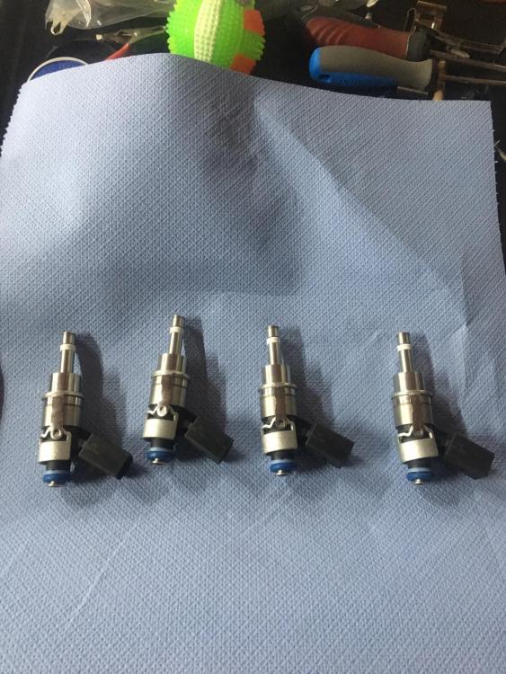

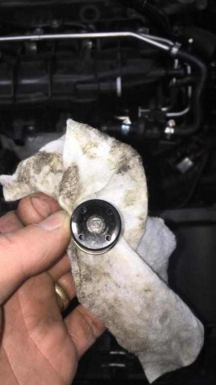

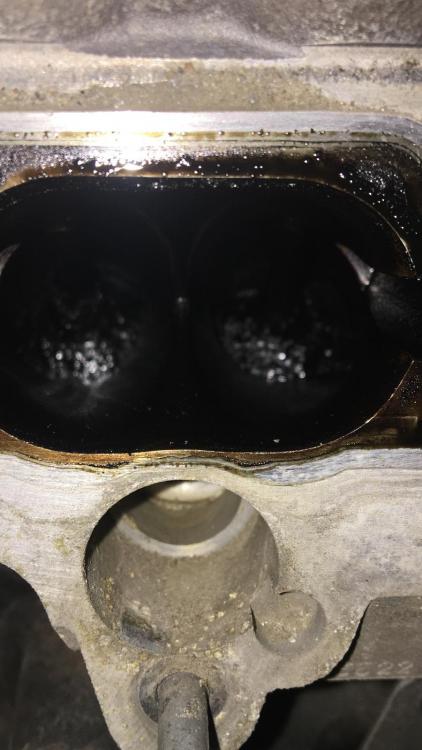

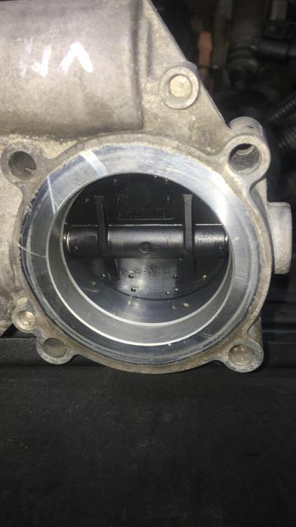

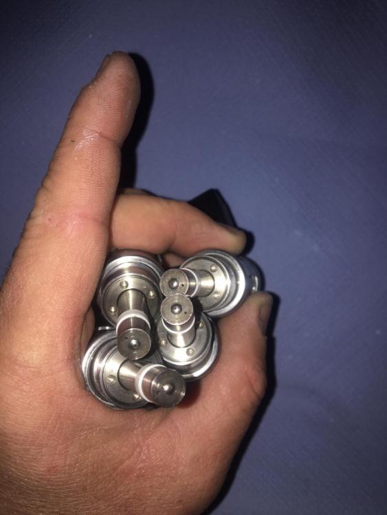

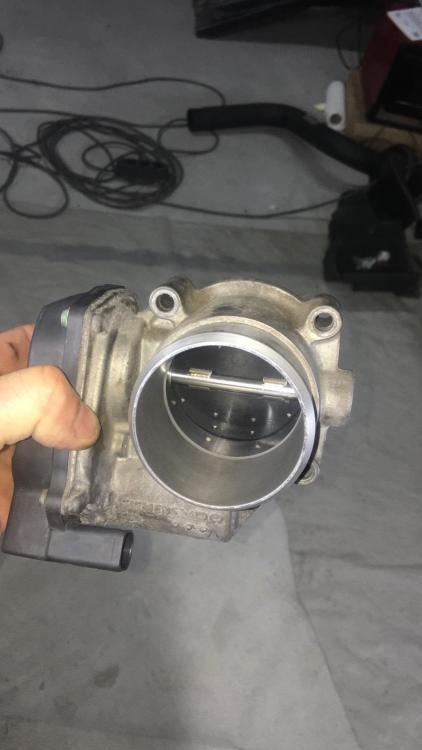

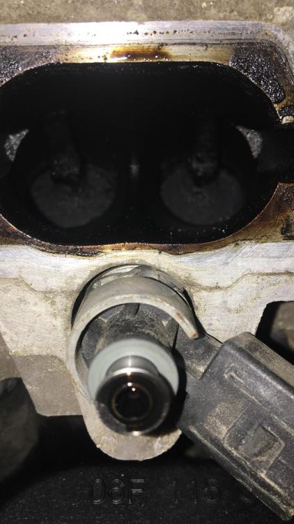

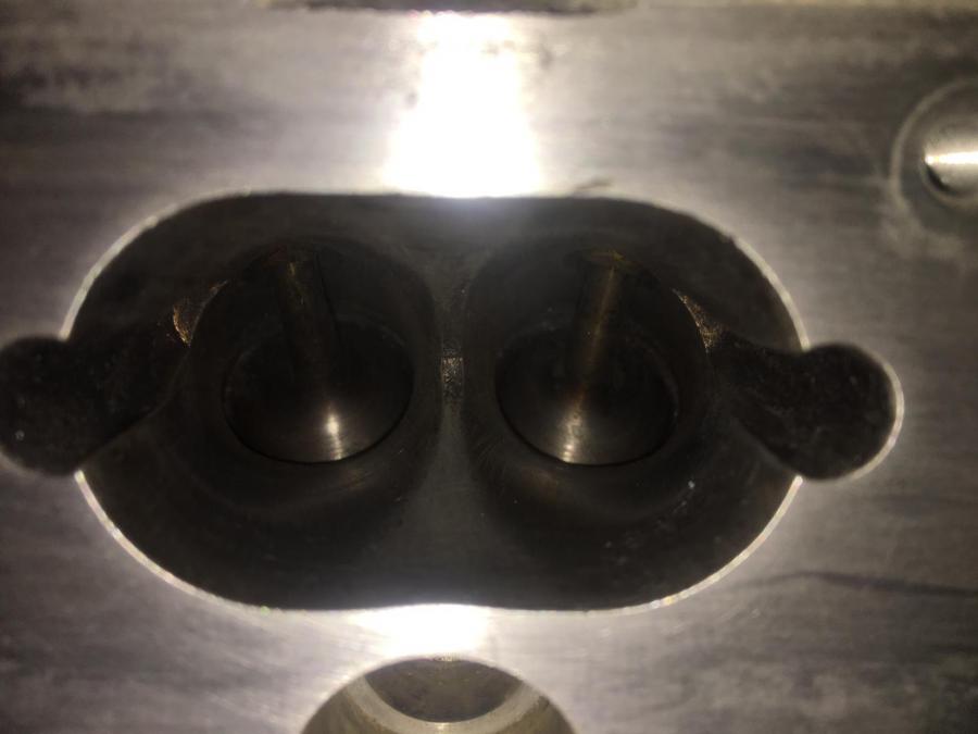

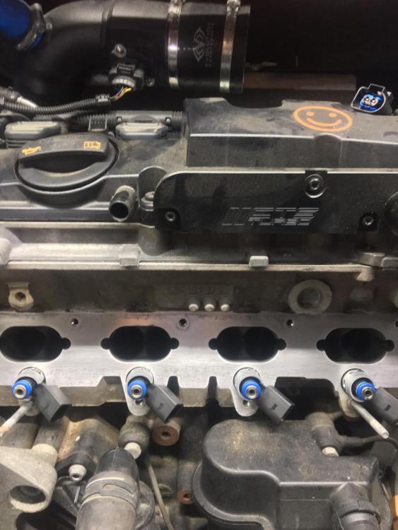

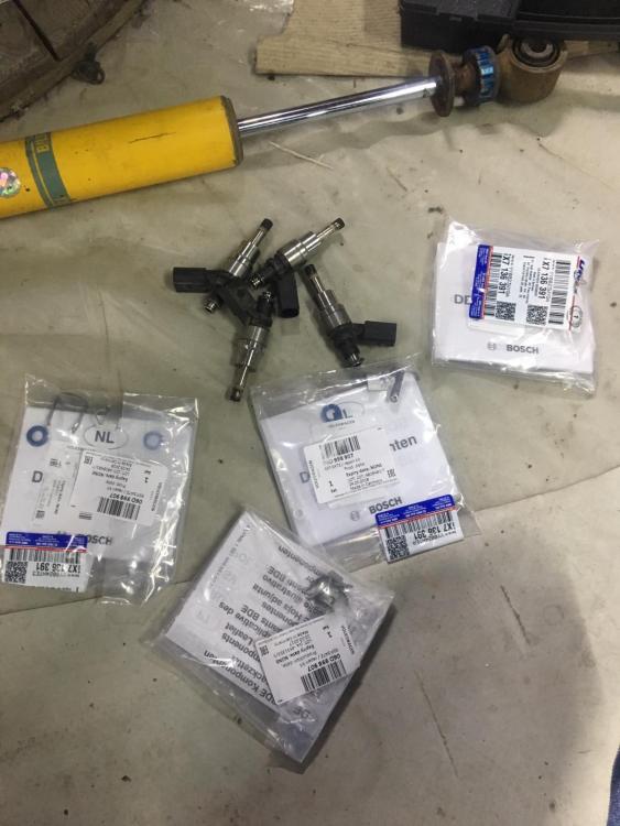

Daca tot s-a demontat admisia, facem si o curatare de depuneri, un  kit nou de garnituri la injectoare, inlocuit valva si senzor
Urmeaza revizia
Sumar revizie la 120.000km:
Curatare admisie, clapeta  + kit injectoare

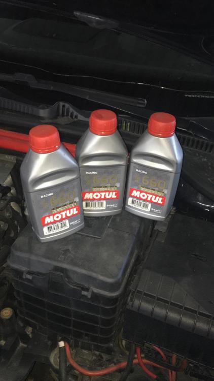

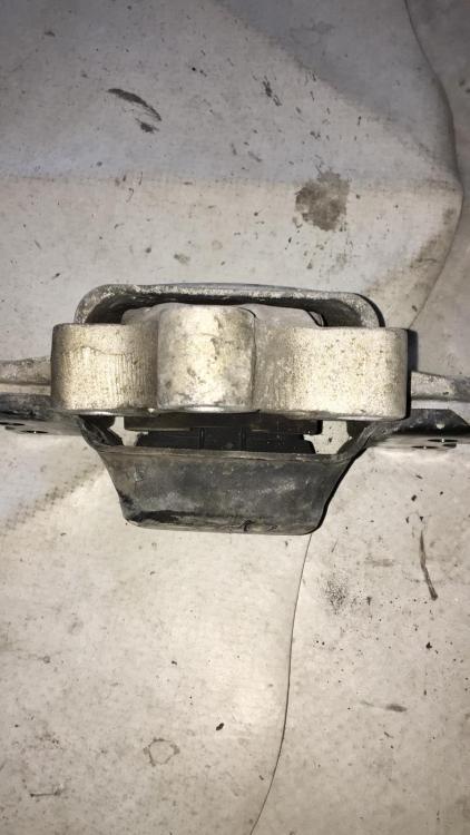

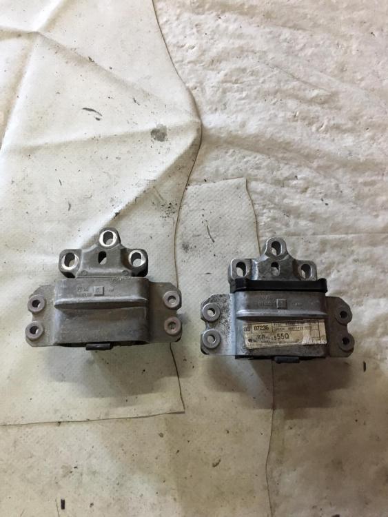

Inlocuit culbutor, lichid frana, antigel, ulei motor, ulei cutie de viteze

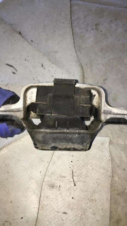

Kit tampoane motor Powerflex

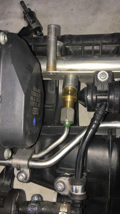

Montaj pompa de joase noua + valva retur RS4

Montaj ceasuri Defi

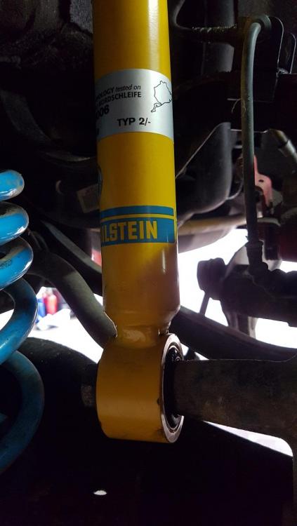

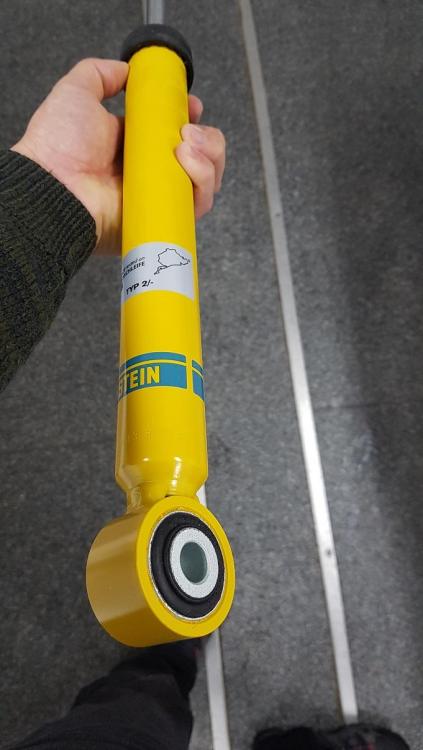

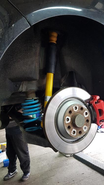

a venit mosu` mai devreme, amortizoare noi pe spate, cele vechi scoteau sunete ciudate  :))
B6, nu?
imi place ansamblul de ceasuri impreuna cu cutiuta neagra - ar fi fost si mai faine daca ar fi fost albastre, ca bordul.

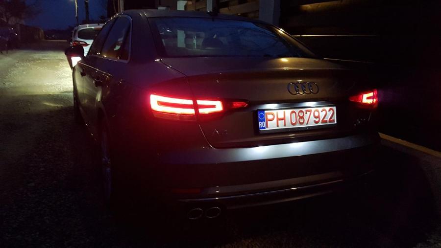

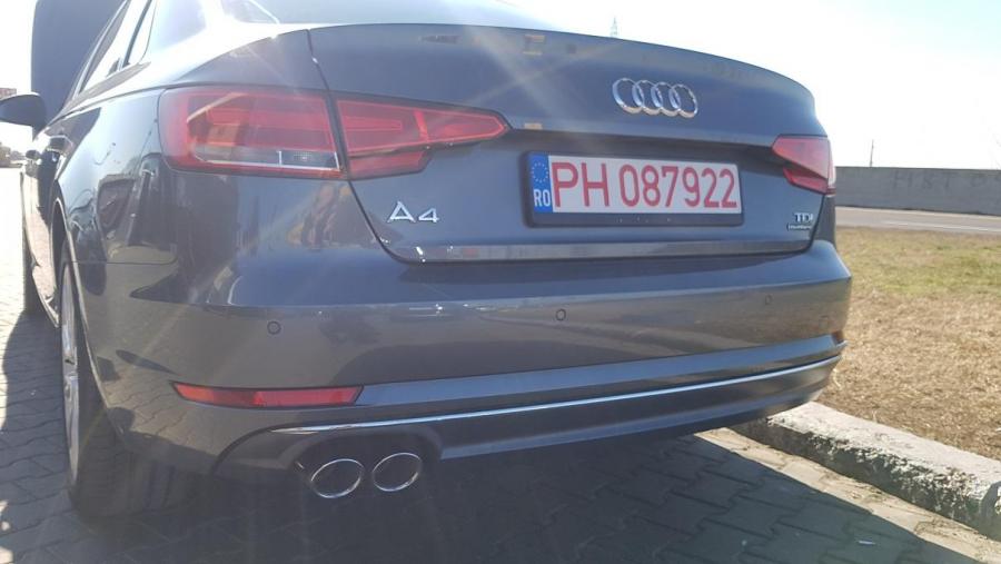

A venit si o masina de familie...A4 B9 Quattro... o sa incepem un nou topic pe vwforum, am vazut ca si cristi511 are aceeasi masina
GTI-ul inca va fi prezent pe forum, cred ca doar cu detalii de mentenanta, la modificari mai subtire.

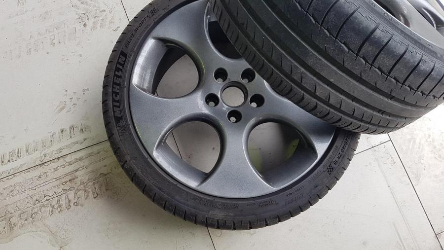

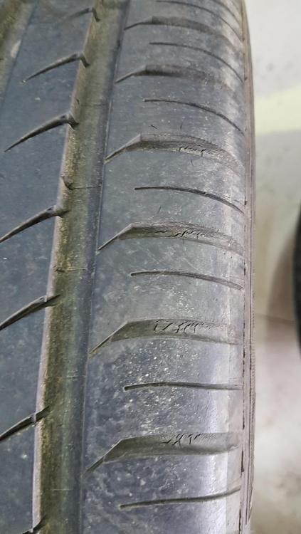

Am trecut la vara... nu mi se pare in regula ca o anvelopa premium ca si PS4 sa aiba crapaturile alea intre nervurile exterioare, ca dot cred ca 2016.
Nu prea e ok ... Am pe golf (am avut de fapt, ca am pus allseason) Lassa din 2014 (marca sub michelin, evident) si nu au deloc asemenea crapaturi. La fel Uniroyalurilr de pe Bora, cu dot 2015...

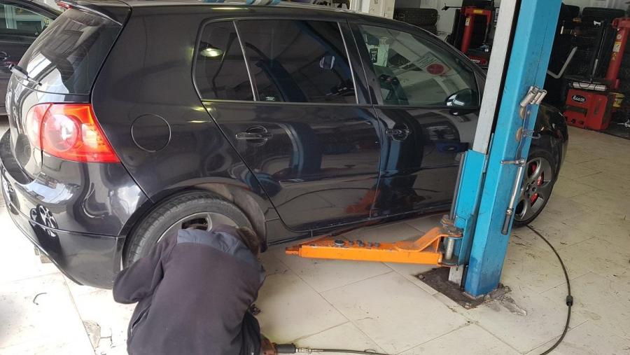

am reusit sa montez si amortizoarele pe spate , am mai ridicat-o de fund un pic sa pot urca si eu o bordura, macar cu spatele
