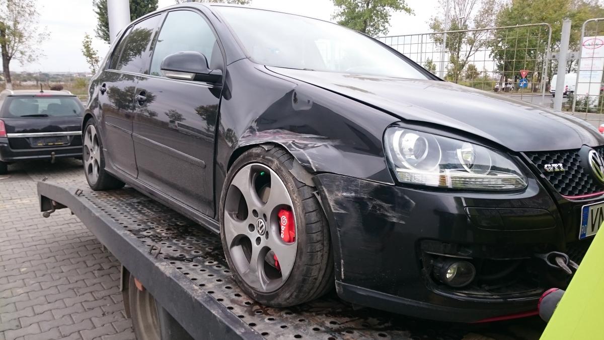

Am patit o mica belea,
Viteza...cauciucuri de vara sport pe vremea asta => mic accident
Am intrat cu dreapta fata in cineva oprit in coloana si m-a aruncat in stanga in alta masina.
Vazand ca nu ma mai opresc am evitat impactul frontal si am incercat sa ma incadrez intre cele 2 masini aflate in coloana, se pare ca n-am reusit.
post-16851-0-35202800-1447164133_thumb.j
post-16851-0-99837400-1447164139_thumb.j
post-16851-0-48507600-1447164146_thumb.j
post-16851-0-15695400-1447164154_thumb.j
s-a reparat deja,toata distractia a fost in jur de 1000e, asta e prostia se plateste
N am avut casco, imi expirase de vreo 2 luni.

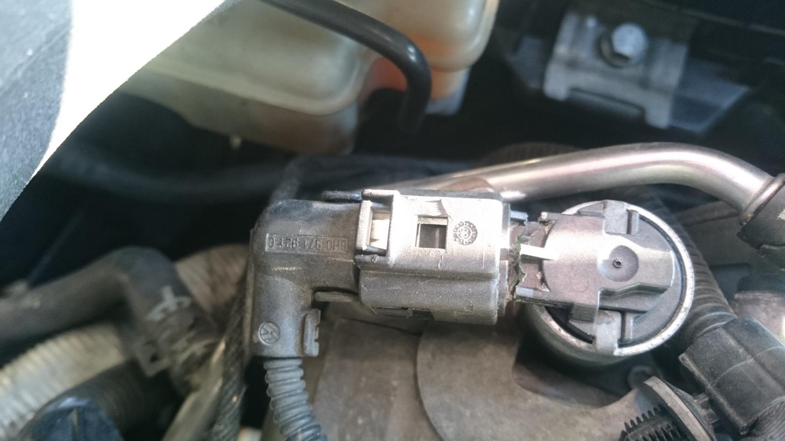

Mi-a aparut o eroare la motor, dupa ce a pornit are trepidatii si are tendinta sa moara motorul, boost-ul nu mai e prezent, dupa un timp isi revine.
Aveti idee de la ce sa fie? MAF? DV? Clapeta?
008568 - Bank 1; System Too Rich off Idle
               P2178 - 002 -  - Intermittent

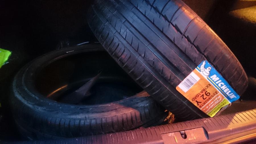

Am reusit sa gasesc si 2 anvelope michelin ps2 noi noute.

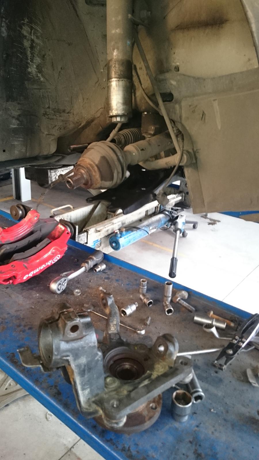

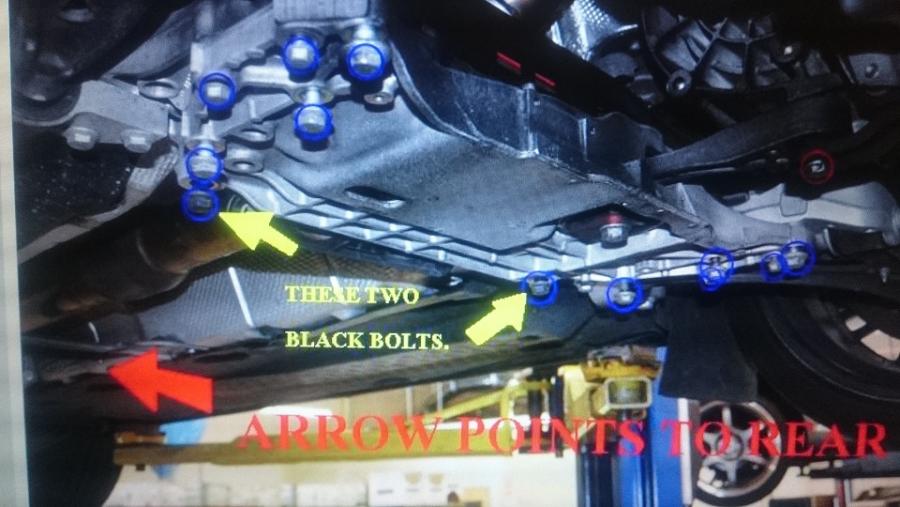

Stiu ca e o intreaga tevatura pe tema asta, trosnitul deranjant de la puntea fata, am zis sa incerc si eu sa inlocuiesc suruburile cadrului cu cele de audi oem.
Amortizoarele mi-au mancat si flansele, am desfacut si caseta de directie si am curatat-o / reconditionat-o.
O revizie generala dar tot nu am scapat de tronsnit, cu toate ca am strans suruburile cu cheia dinamomentrica conform cerintelor oem.
Salut, ai pus și șaibe la șuruburi?  Un prieten a scăpat de trosnituri cu șuruburi plus șaibe. Vezi ca e un topic pe undeva unde se dau și codurile, atit la șuruburi cat și la șaibe.
Bafta

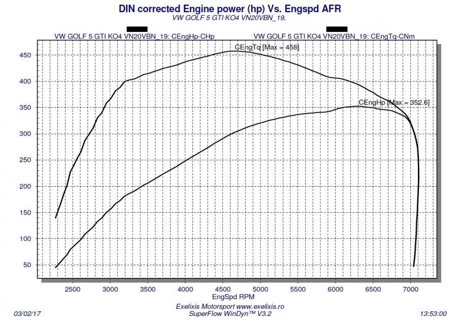

Astazi am tras o fuga pana la Exelixis la o sedinta dyno, s-a comportat bine pentru un gti batran cu interne stock.
Inca nu am primit fisa dyno pe mail, dar se vede in filmulet pe monitorul din fundal ca atinge pragul de 352hp pe setare de 9-5-9.
Probabil cu un aditiv in benzina,cu mici artificii gen valva retur de rs4 si cu setare 9-6-9 se poate ajunge la 360hp

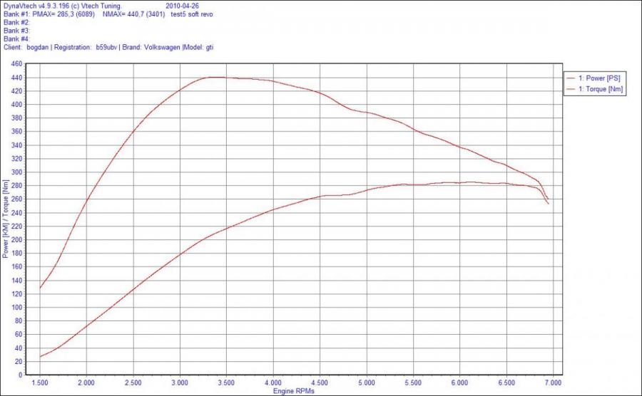

Am primit si fisa dyno, revin cu o comparatie intre fiecare stage in parte de la revo:
Stage 1    - 246hp
Stage 2    - 285hp
Stage 2+  - 294hp
Stage 3    - 352hp
