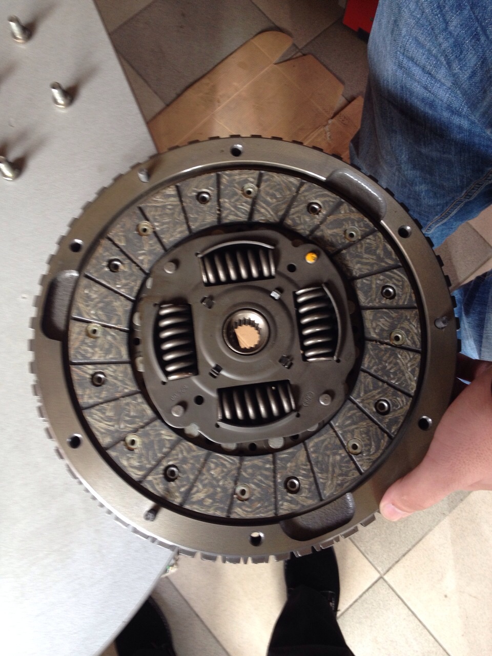

Ai single mass la volant, deci ai schimbat si volant stock. Ai grija sa faci rodaju cum trebuie, minim 500 km daca vrei sa nu ai probleme. Cum merge acum?
