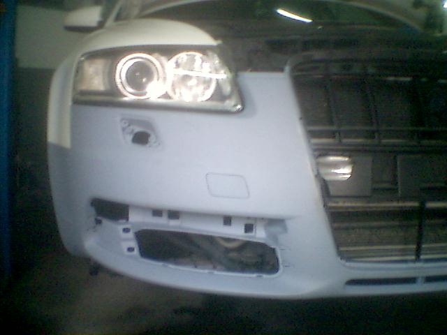

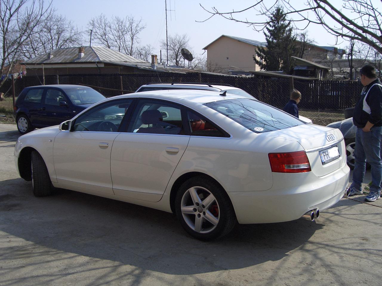

multumesc. A6 2005 2,4 benzina, cum am mai spus, 177 CP, ibiss weiss, interior piele rosie.schimbat bara fata cu bara S6 si lampi LED. schimbat fusta spate, tips-uri duble BORLA de 90 mm, vopsit etriere in rosu. in proiect momentan gateway 500+DVD+3 monitoare 7". poate la anul, jante pe minim 19 toli( cred ca o sa aleg ETA/BETA)

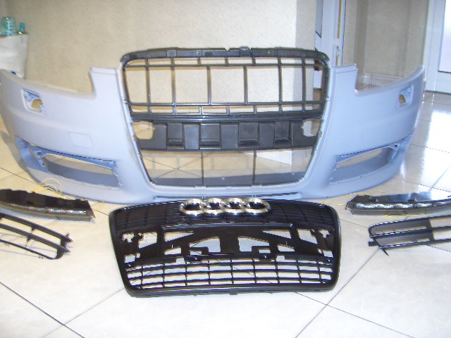

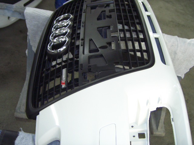

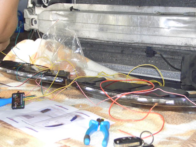

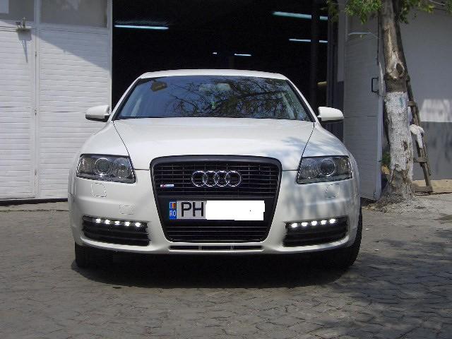

1 total costuri face lift S6:
bara fata S6 = 1.800 ron
lampi LED = 350 ron bucata
grile proiectoare = 150 ron bucata
releu original s6 = 60 eur de la kufatec.de
rezistente de putere 50w (2buc) = 10 ron buc
vopsea, vopsit, montat , etc = 600 ron
lampile mi le-a adus un prieten , dar le poti gasi si pe e-bay( cam scumpe acolo totusi!)
2 pe bara normala de A6 nu merg montate, daca vrei sa dea bine. ar trebui sa te apuci
sa decupezi din bara( daca gasesti un meserias, s-ar putea sa iasa bine, totusi).
mai trebuie niste mici modificari. trager-ul de aluminiu din fata ,trebuie taiat, in
functie de tipul motorizarii (3,0 D, 2,4I, 4,2 etc), intre 5 - 2 cm din fiecare parte.
pe audi 2,0 nu merg montate.

merg montate si la 2.0 TDI daca pui bara ca a ta.... am vazut o gramada de s6 2.0 TDI ;)
nu merg la A6 incepand cu 2004 cu motor de 2.0 suta la suta, indiferent ce bara pui !!! chiar in dreptul unde ar trebui sa vina LED-urile , se afla doua radiatoare la acest tip de Audi.
Modificat de flo2203

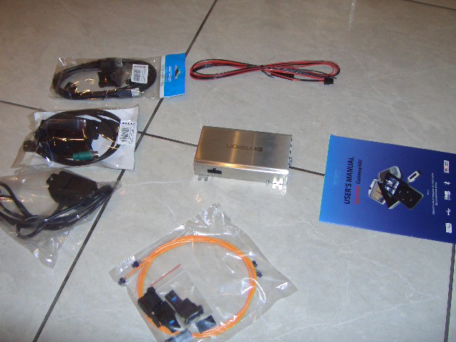

o sa fac si interior, dar ma gandeam sa le fac dupa ce o bag in santier. vine gateway-ul( sper saptamana viitoare), si ramane sa ma decid la monitoare si DVD.
pfuai ! nota 10 pentru proiectoare... (ce n-as da sa se poata bricola si pt passat B5.5 asa ceva)
A6-le e deja excelent. Uite cum poate ajunge fenomenal :D Numai bine !

uite ca a venit si "agregatul".
