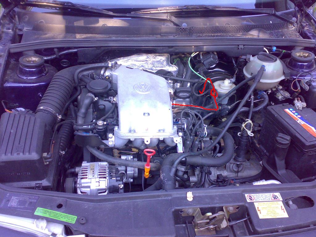

Sa stii ca are logica treaba asta cu intreruptu de la supapa aia de la vacuum ! Tin minte ca si la dacie tot asa era daca nu mai tinea bine acea supapa nu mergea motorul regulat si la mine intrerupe in ciuda faptului ca am schimbat fise si bujii ambele noi si tot asa se manifesta , masina trage bine dar ma streseaza acel mic tremurat! cum verific acea supapa ? este in vacuumul de la pompa sau pe motor pe undeva ?

e supapa unisens, o poti verifica sufland in ea, trebuie sa treaca aerul doar intr-un singur sens, are rol de a creea u vacum in servo pentru a apasa mai usor pedala de frana. motorul mu merge regulat pentru ca trage aer fals daca e furtunul fisurat. Recomand sa-l verificati foarte atent.
Cea mai simpla verificare, scoate furtunul din stiutul in care intra si obtureaza calea ( pe unde ar trebui sa se formeze vacumul)
Cu riscul de a parea greu de cap , in imagine este motorul meu si zona ingrosata cu rosu este furtunul de la vacuum . De unde trebuie sa scot ca sa obturez de la motor sau de la pompa ?
trebuie obturat de la motor,daca se observa o ameliorare incepi sa verifici de la furtun spre pompa de servo( ex. supapa, furtun, membrana servo, etc.)

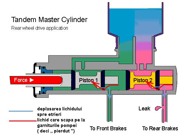

Postez si eu cu o problema la franare , recent am schimbat placutele de frana pentru ca incepuse sa scartaie , cea din dreapta era uzata mai mult . Am facut "rodajul" franelor de mult, adica am trecut de 2000-3000 de km de atunci si acum se comporta ciudat pedala de frana . Daca apas usor sau relativ normal pedala , franele functioneaza frumos , corect , mai ales si cu o frana de motor , dar , daca apas tare , brusc (pentru ca uneori la urgente e nevoie de o apasare brusca ) tine un pic pana la un punct si apoi scapa pana jos si nici franele nu tin decat insesizabil de putin , iau picioru de pe pedala si apas iar si iar ca sa opresc .Imi e frica sa mai merg peste 90-100 pentru ca nu stii cand voi fi nevoit sa franez brusc si la cum se comporta ,Doamne ajuta!
Cand am schimbat placutele nu am aerisit instalatie , nu am considerat necesar nedesfacand niciun furtun , lichidul de frana nu stiu sincer de cand este in masina, eu o am de 6 luni de cand a intrat in tara si nu am idee cand si daca a fost schimbat .Daca schimb lichidul si fac aerisirea credeti ca scap de manifestarea aia? Cineva mi-a mai zis ca ar putea fi garniturile de la pompa de frana ... dar inainte de a schimba placutele nu tin minte sa fi facut asa... Lichid nu pierd , este la nivel de cand am schimbat placutele si am completat un pic .. Voi ce credeti ?

Incearca cu o aerisire ca la carte, deoarece parerea mea este ca pompa ta de frana este pe duca.La apasarea brusca a pedalei, presiunea in instalatie este mai puternica, iar garniturile pot ceda scapand presiune(fenomenul de scapare in gol a pedalei)
Cum spuneam , mi-a mai zis cineva ca poate fi de la pompa de frana , DAR , intrebarea mea este : daca garniturile alea sunt de vina , nu trebuia sa scape lichid??? Cum scapa presiune daca lichidul de frana nu se pierde ? Este o intrebare sincera , sa nu o iei ca sarcasm , chiar nu stiu , mi se pare logic ce zici dar nu stiu exact cum functioneaza pompa si de asta intreb .
Garniturile scapa presiune in interiorul pompei, nu in afara, de aceia nu se vede lichid.Garniturile sunt puse in capatul unui piston care lucreaza in interiorul unui cilindru, iar daca acele garnituri imbatranesc sau se tocesc lichidul scapa pe langa ele( asta la scara foarte mica)
