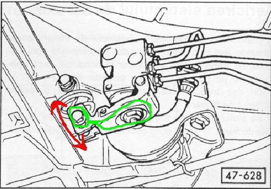

Imi poate spune cineva in ce parte se deschide repartitorul franei de pe spate ? sa franeze mai tare spatele , in sus sau in jos ?

cred ca ar trebui sa ridici repartitorul mai sus,ca sa simulezi ca este incarcata masina si ca il apasa mai tare.
