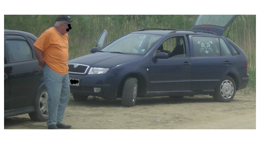

Si eu as fi interesat daca se poate salta vreun pic Fabia Combi, ca iau la nivelat toate zapezile astea :rolleyes: La cei 100.000 km cred ca i s-or fi lasat suspensiile, nu ? Poate daca pun altele la fel dar noi o fi mai inalta, macar pentru o vreme ?
Modificat de gicaskoda
In mod sigur la tine arcurile-s tasate.
Pui alte arcuri plus verifici si amortizoarele,bucsele.
Daca pui o poza din lateral iti pot spune daca e cazul pe ambele punti sau numai pe una.
Scutul fata e alta piesa care merita pusa si chiar sunt curios daca exista vreun skodar care a montat scut de la EURODEKA Brasov.
Am gasit o poza, poate se vede cum e cu garda la sol.
Daca nu ai PDG stai bine pe fata.
Pe spate e putin lasata la "gol" si merita ceva arcuri noi ca nu-s scumpe.
Sa verifici pe stand si toate amortizoarele sa nu fie mai mult de 50% uzate. In caz contrar le schimbi.
