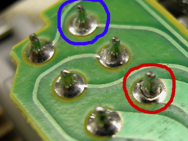

Se aprinde cand e cald pentru ca ai lipituri... reci. :)
Aliajul ala de lipire are un coeficient de dilatare termica diferit de coeficientul pinului sau al pad-ului de lipire. Asta inseamna ca dupa multe cicluri de incalzire/racire apar mici fisuri in lipitura care cu timpul se alungesc pana cand intrerup contactul electric. Cand e cald afara, aliajul se dilata si iti asigura un oarece contact.

da, eu ti-am zis.... cand dai jos yala, schimbi switch-ul, refaci lipiturile si cureti colectorul.... ca sa nu mai desfaci si alta data.
din pacate, Ionut... trebuie sa o desfaci iar.
@Robotelu aia cu rosu e lipitura "rece" cum ii spuneti voi ? Pai si ce mama masii nu face contact acolo ? Din tot cositorul ala de deasupra si ala care este mai jos, tot atinge 1 mm acolo :)
