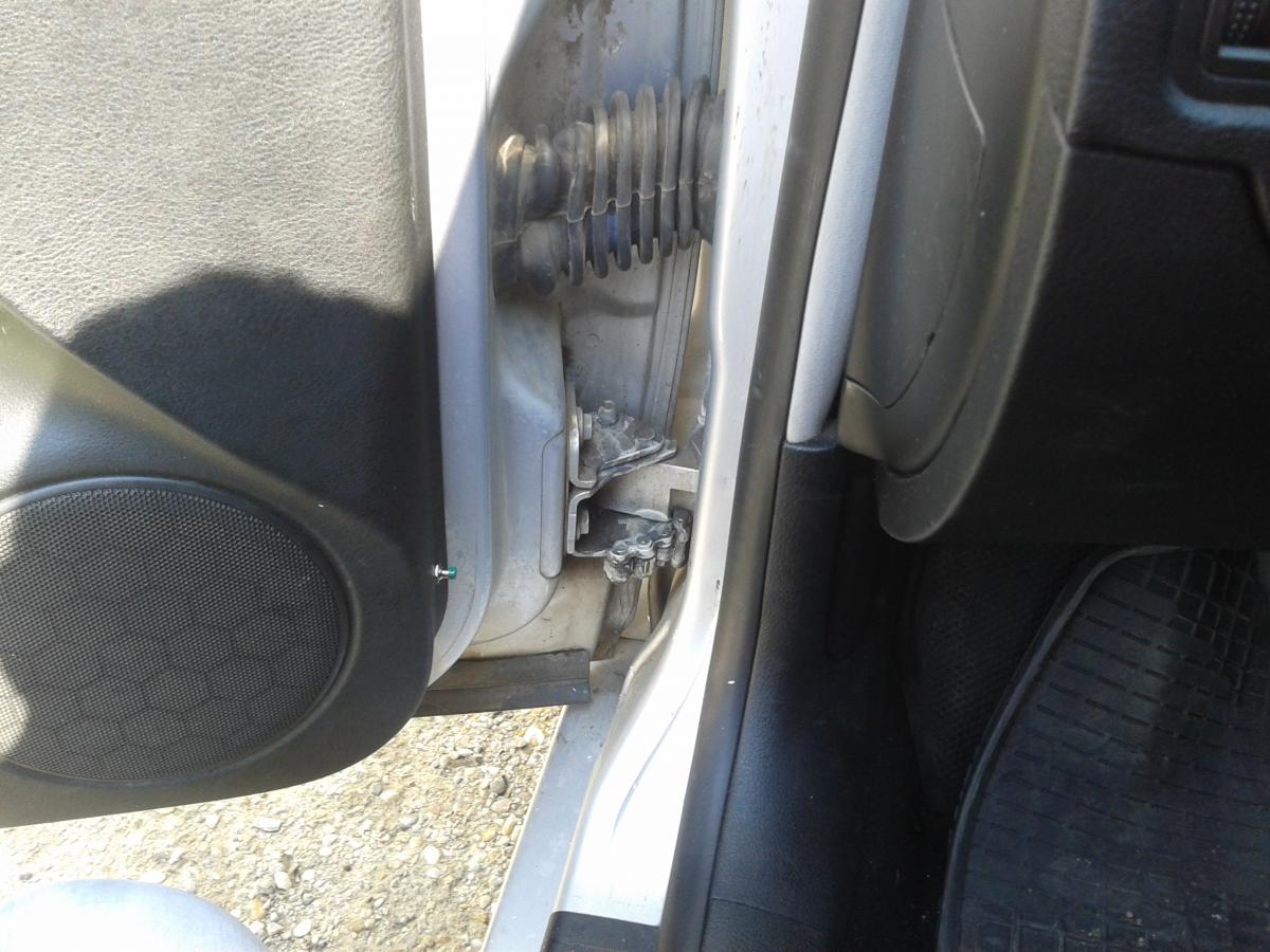

Salutare!Am si eu aceeasi problema la usa soferului.Nu bazaie cand las farurile aprinse si nu se aprinde lampa de pe usa.E cineva din Bacau sau de prin apropiere care stie sa repare?
Cauta la Prestari servicii, ca asta e topic tehnic, nu de cerere si oferta.
rezolvare rapida si ieftina pentru switch...m-a costat 1.6 RON si a durat 30 min fara sa ma apuc de desfacut yala
mii de multumiri F L O R I N,kelu si Al Bundy

Pentru cei ce  vreti sa va reparati singuri  switch-ul din usi  nu va recomand sa folositit cele  simple ( este negru sau verde cu lamela ) deoarece nu etanseaza si  in cateva saptamani e praf, inafara de switch-urile originale eu am folosit un tip de switch cu etanseitate mare  ( burgess ), m-a costat 10 lei bucata. Atasez cateva poze, in  una din ele se vede switch-ul simplu negru dupa 2 saptamani de folosire deja facea scurt.

Cu Saia Burgess vine din fabrica broasca. Majoritatea folosesc asa ceva inclusiv eu si sunt foarte bune . Chinezariile se strica inainte sa le montezi
acum vreo 2 ani, exact asta am spus si eu..... e pacat pt 10-20 lei, sa nu folosim ceva de calitate. Am si pus poze atunci, comparand mai multe tipuri de switch-uri.
va salut am si eu acceasi problema la golful meu , nu se aprinde martorul in bord de usa deschisa , nici lumina in plafonier , nici lumina in usa , dar numai la usa soferului. I-imi spuneti si mie unde anume in usa se afla acest swich ? Am demontat fata la usa de tot pana la yala, am avut ceva probleme cu  butucul , dar nu am vazut acest swich , dar cred ca nu am fost eu f. atent. Multumesc !
In partea inferioara a broastei langa mufa ai doua fire albastru si rosu.ele duc la switch.e nituit cu doua picioruse de plastic sub inelul broastei.e si in avatarul meu
am poze de la o schimbare de switch,  o sa fac un DIY, daca nu acum seara, pe maine. e in yala switch-ul, imposibil sa nu il vezi,  are 2 fire legate de el, vezi switch-ul si daca, cu usa deschis blochezi broasca cu o surubelnita, chiar in partea de jos.
