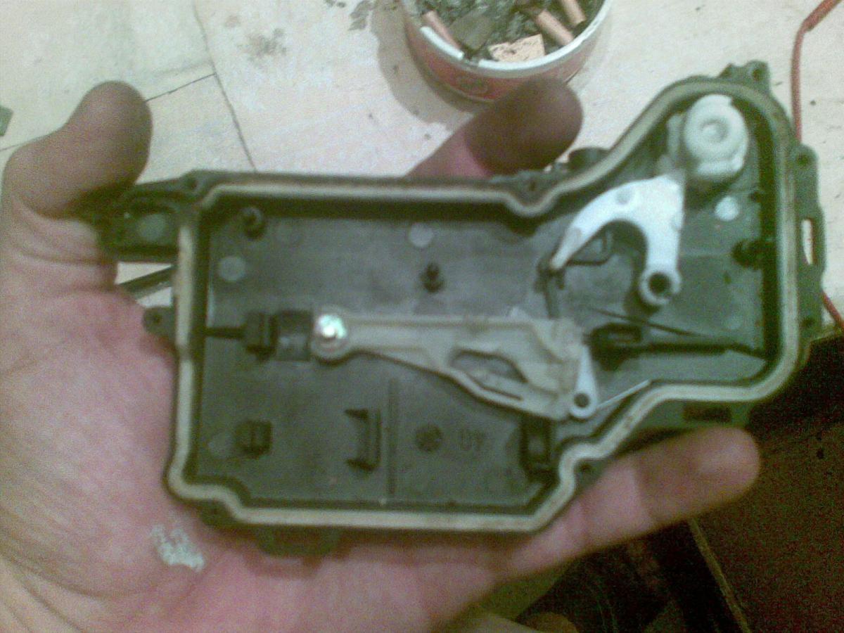

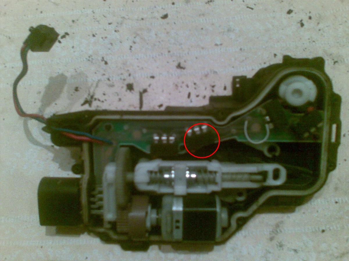

Asa ca am desfacut broasca si am observat un lucru:
Pe switch-ul incercuit din imagine nu il actioneaza nici o parghie din plastic.Am tot incercat,fel de fel de pozitii,da pur si simplu nu am cum sa il actionez,prin parghii.Probabil am vreo parghie lipsa.
Mai demult,am incercat sa o fac,da cand habar nu aveam,si ma gandesc ca poate oi fi pierdut vreo parghie de plastic.
Va rog,imi spune-ti si mie daca cumva am vreo parghie lipsa?...daca,nu am,nici o pargie lipsa,cum tre sa vina parghiile astea,ca sa imi actioneze switch-u incercuit din poza?.
Daca imping cu mana,pargia aia mare de plastic,din poza a2a,actionez manual switch-ul respectiv,dar blochez,parghia cu arc si cu filet,a parghiei din poza 1.Ceva nu se leaga...
Inca o chestie,vad ca alte masini nu au acel switch.Daca cumpar o broasca  fara acel switch se va potivi,cu inchiderea mea?
Multumesc frumos.

mai demonteaza o data broasca si refa lipiturile pe placa cu circuite. d-aia iti sare tija cand vrei sa ke incui din butonul de pe portiera
Modificat de kelu

Am montat decat broasca in usa,pentru ca incepuse ploaia,si nici la casa nu stau.
Ma tot gandesc ca switch-ul incercuit nu e actionat de nici o parghie,si ma gandesc ca nu e ok,asta ma framanta.
Maine oricum o demontez si pe cealalta broasca  de la pasager si vad ce lipseste.
Mii de multumiri!
Il apasa parghia mare din a doua poza.
are dreptate.colegu'. nu iti face griji pentru el.fa ce ti-am scris in postul anterior si nu va sari tija la blocarea dupa butonul de pe usa
