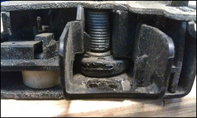

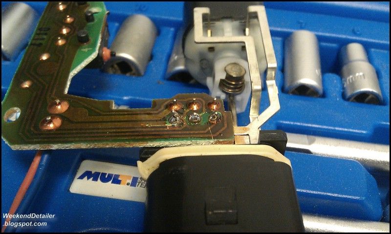

Dupa ce am desfacut si am ajuns la broasca, respectiv switch am constatat ca aceasta era functional. Avea capisonul de cauciuc spart si avea tamburusul putin uzat dar cu toate asta functiona. Am desfacut partea electronica ca sa verific lipiturile. Supriza... si astea erau intacte, cu lacul de protectie peste ele. Am curat foarte putin din lac de pe lipiturile firelor ce duc la switch ca sa-i verific continuitatea (chiar daca se auzea mecanic ca merge), pus multimetru, merge  :tuktuk:
Apoi am inceput sa ma uit mai atent la partea mecanica, respectiv cama/limba care apasa pe switch. Avea un sant cat China, practic incepuse sa frece direct pe metal  :( Am mai bricolat-o putin cu cutterul cat sa nu mai agate in ea, iar la final arata cam asa (dupa ce am gresat tot ce era pe acolo)

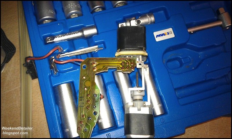

Revin cu reparatia yalei de pe partea dreapta.

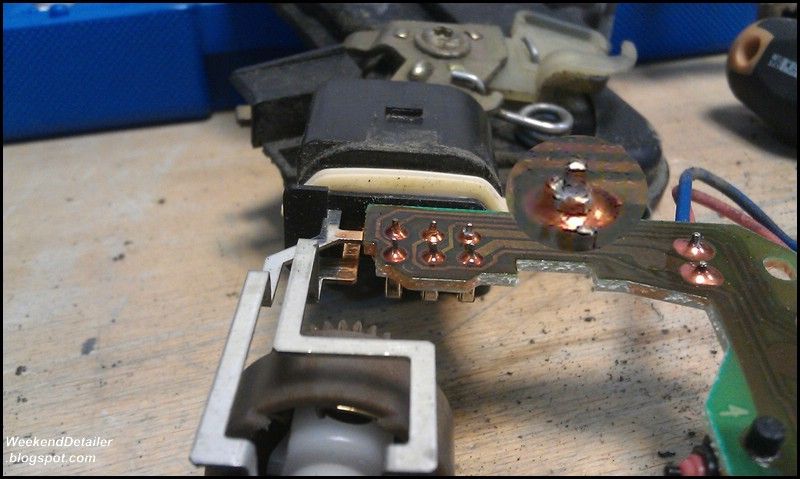

Cam acelasi lucru l-am gasit si aici, doar ca am plusat cu cateva contact crapate :)
Cele 3 din partea superioara aveau usoare urme de crapaturi, doar unul fiind mai rau. Le-am observat foarte greu.

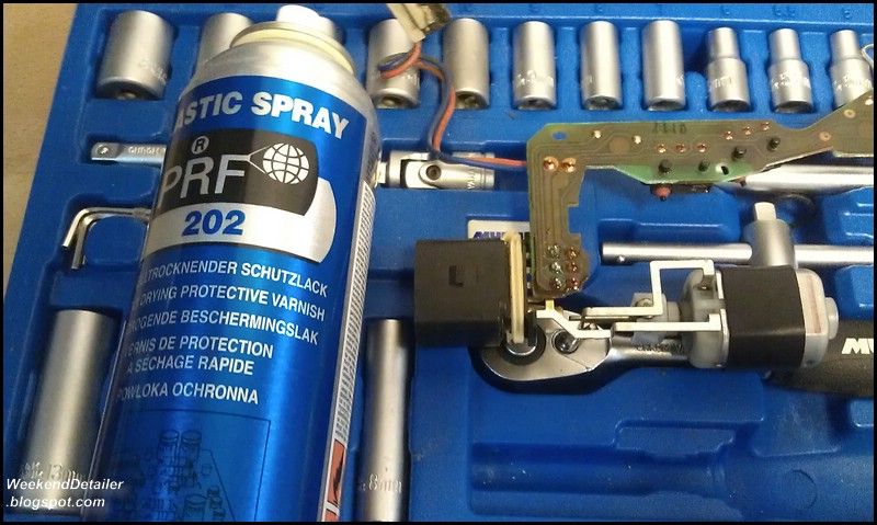

Am curatat lacul protector si le-am recositorit pe cele 3 afectate, apoi le-am dat cu un lac de protectie.

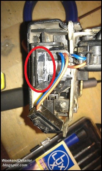

Partea mecanica avea aceeasi problema, sant facut in plasticul care acopera cama.
L-am facut la fel ca la cealalta, taiat incat sa nu mai agate switch-ul in el si am pus capac nou la switch. Curatat si gresat tot ce se putea iar dupa amiaza le pun la loc pe masina.
     Este posibil ca dupa ceva timp sa nu mai atinga tamburusul de parghie. Materialul din cauciuc/plastic este destul de gros. Ce am mai facut eu, cu o bormasina am largit pe verticala gaurile, am mutat switchul mai jos si l-am lipit cu picatura iar pentru siguranta am si topit putin plastic unde am largit gaura. L-am montat de cateva luni si nu sunt probleme. Dar varianta cea mai buna dupa parerea mea este montarea unei lamele pe switch.
cam asa... pentru asta trebuia curatat tot materialul care acopera limba ce actioneaza switch-ul, pe portiunea in care lucreaza.
