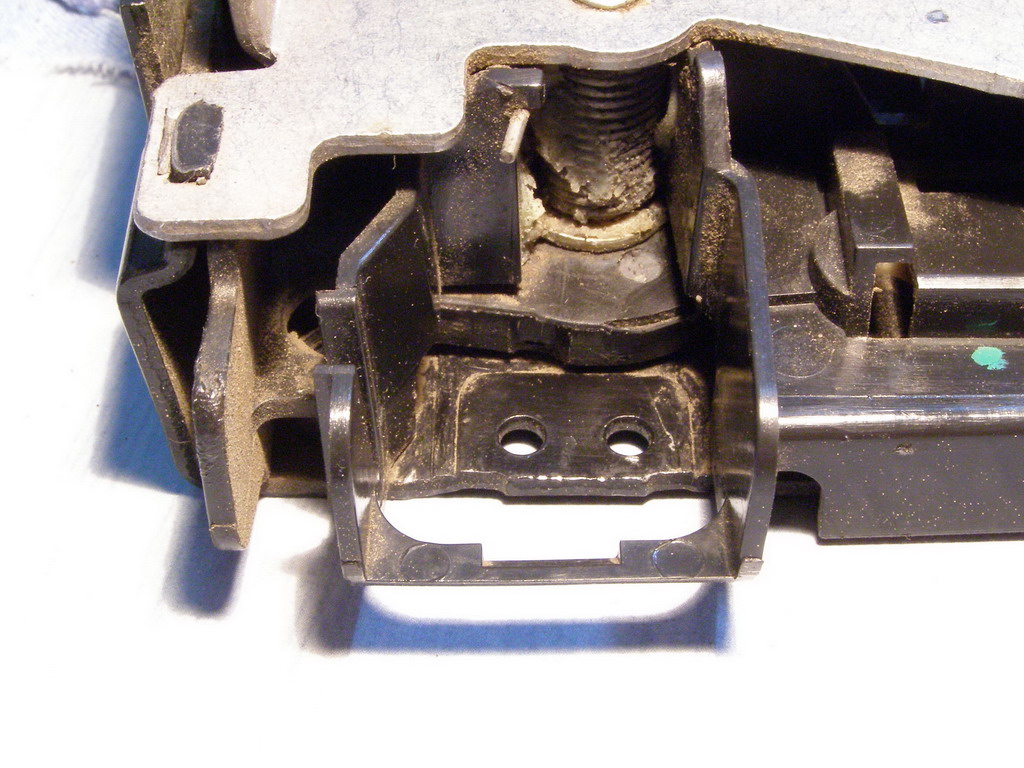

Revin cu niste informatii si poze. Masina am dus-o la un service, unde i-am facut o revizie mai mare. De la cine am cumparat-o s-a tinut de promisiune si mi-a adus o alta broasca de la usa SH. Asa ca am schimbat-o si acum ma bucur in sfarsit de toate functiile respectivului microswitch: becuri plafoniera, becul din usa, buzzer cand uit farurile aprinse, martor la bord cand usa e deschisa.

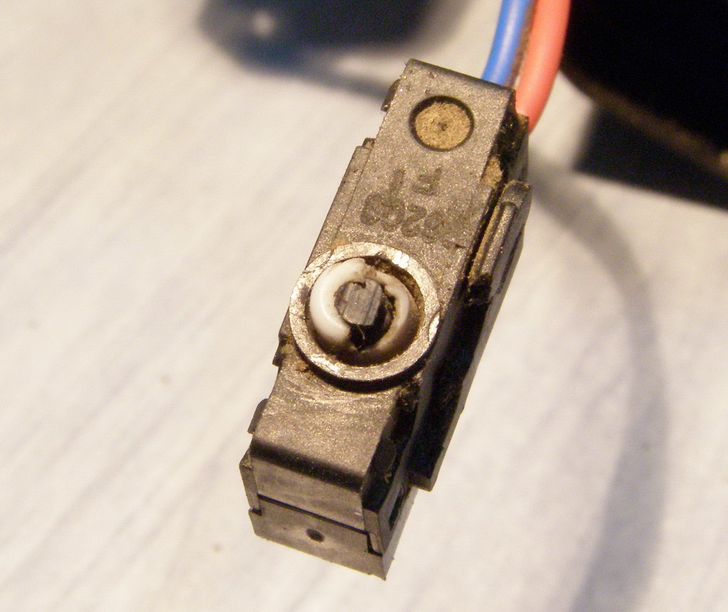

M-am apucat sa desfac broasca veche sa vad poate reusesc sa o repar. Intai am facut niste poze din toate partile (daca nu faceam nu o mai montam la loc :) ). Am constatat urmatoarele: parghia de actionare a microswitchului este acoperita cu un invelis de cauciuc pentru a nu permite patrunderea murdariei inauntru. La mine acel invelis de cauciuc era rupt. Nu l-am masurat, dar se aude ca lucreaza. Ce am vazut eu mai grav e ca acea roata de plastic care actioneaza parghia microswitchului e crapata si din cauza ei s-a rupt invelisul de cauciuc. Daca schimb doar acel microcontact nu stiu daca rezolv mare lucru. Ar trebui sa schimb si acea roata de plastic (e roata care tine inchisa usa de agatatoarea din stalpul masinii). Daca microswitch gasesc, roata din aia chiar ca nu stiu de unde sa gasesc.
Kitaro, eu am taiat pe portiunea unde calca swichul plasticul acela cauciucat care acopera cama(parghia) cu un cuter
Sa stii ca dusmanul acelui material este vaselina care-l inmoaie.
Mie mi s-a stricat la scurt timp dupa ce am uns broasca. Noroc ca nu le-am uns pe toate
Suprafetele alea trebuie sa fie curate dupa parerea mea.

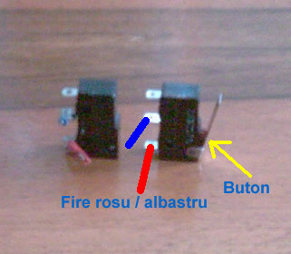

Eu am avut montat un astfel de switch la un service. Problema e ca m-a tinut 3 luni si apoi altul. Cel putin l-am schimbat pe garantie. Mi-am mai cumparat vreo 4 de la un magazin de electronice ca sa am rezerva. Se gasesc cumva si alte modele, ceva mai bun calitativ...? Am atasat o poza cu cel vechi si cel nou. La cel nou se desface acea lamela metalica care apasa butonul si se monteaza fara lamela. La service l-au lipit cu poxipol si apoi ai pus silicon pe fire, ca sa nu se oxideze.
