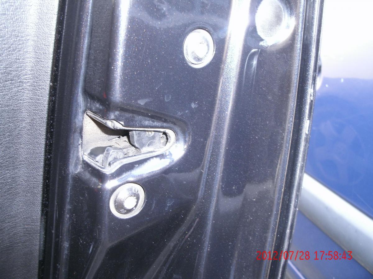

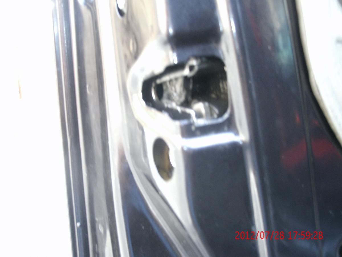

pai oricum la mine la usa de la sofer e altfel ca cea de pasager adica ma refer la distanta dintre table
In prima poza usa pasager in cea dea doua usa sofer scz de calitatea pozelor,la ce te refereai florine cind spuneai de pirghia la switch?

Am rezolvat cu broasca ai avut dreptate florin se strimbase tabla aia care era montata cind am batut in ea gata am rezolvat
