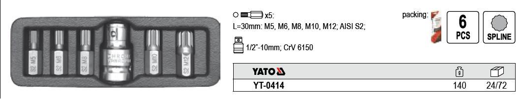

Salut am si eu o problema, ce cheie imi trebuie ca sa desfac suruburile de la broasca? Si de unde o pot cumpara, Sunt din Brasov si am cautat dar nu am gasit :wacko: . Va multumesc anticipat.
M8 iti trebuie . Eu am gasit in doua locuri aceste capete , intr-o trusa cu tot felul de capete (in Praktiker) si la bucata in piata de rusi la un tip care aduce tot felul de truse yato . Daca sti astfel de locuri in Brasov ai sanse sa gasesti .
Multumesc pentru rapiditate.
Asa se prezinta in varianta mai ieftina fara alte accesorii
post-11532-0-31300800-1333609719_thumb.j
zilele trecute mi-am comandat si eu 2 astfel de seturi, nu sunt scumpe (2 seturi + transport = 24 lei) si pentru acasa sunt excelente, de calitate!!

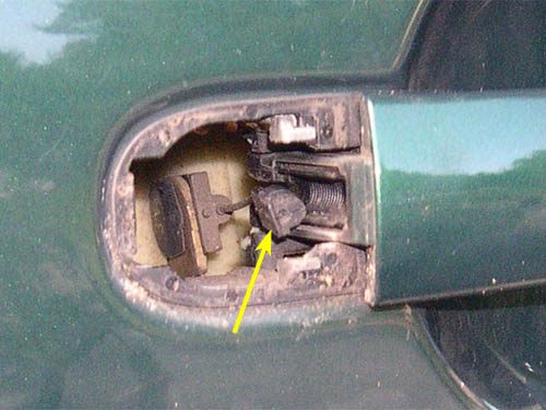

Am pati-o am fost azi si am schimbat swichurile de la usa soferului si din partea dreapta. Si la usa soferului am refacut lipiturile. Am montat broasca si am facut test a mers. Dar dupa ce am montat-o nu mai pot deschide usa.Cablul de la clanta este prea lung. Cum mai pot desface usa?
si eu am patit asta!! deoarece la montaj, am intins prea tare cablul acela care face legatura intre maner si broasca! si am fost nevoit sa il scot din locasul lui si sa il imping in interiorul usii, am tras manerul ca si cum as deschide usa si cu o surubelnita l-am scos din locasul lui si l-am impins in usa asa mai fortat, apoi am deschis usa din interior
numai sa nu fie vreo problema electrica de la lipiturile refacute!
nu usa se blocheaza si se deblocheaza. motorasul merge. Cablul l-am intins mai mult ca daca-l puneam mai larg nu se deschidea deloc. dar nu inteleg dc nu merge nici din interior?
M-am tot chinuit cand l-am montat dar mergea cand am inchis usa :(
Multumesc pentru rapiditatea raspunsului. Sunteti cei mai tari.
Modificat de Specialistul
pentru ca ai pus cablul din manerul exterior prea intins. Solutie: scoate usa spate din balamale (desfaci cateva suruburi pe acolo) sa ai acces la cantul useai din fata, scoti capacelul si bagi surubelnita sa desfaci clema ce tine butucul. Scoti butucul afara si slabesti cablul din maner.
eu am reusit sa scot cablul din maner cu butucul montat pe usa si l-am impins in interiorul usii mai fortat fara sa mai demontez si altceva, apoi sa deschis din interior!
si la mine se bloca si debloca broasca cand incuiam, dar nu se deschidea din cauza acelui cablu
"Specialistul" cand ai montat cablul in manerul exterior era indreptat catre el sau era in sus catre geam el este fixat in yala pe un fel de balama si poate ramane orientat catre geam si daca il prinzi asa in maner automat este mai intins si nu iti mai deschide usa , prostia asta am facut-o si eu.Solutie : cu geamul lasat jos baga o surubelnita mai lunga sau o rigla de lemn pe langa geam si pozitioneaza cum trebuie cablul. Eu asa am reusit sa deschid usa.Bafta
Modificat de iulius473
Nu e nevoie sa se scoata butucul pentru a detensiona cablul care vine atasat manerului exterior. Se tine tras de manerul exterior si cu ceva subtire se scoate"bumbul" cablului care se va duce singur atat cat e nevoie
post-11532-0-59051800-1333699471_thumb.j
Multumesc mult pentru sfaturi. Am reusit sa repar clanta. Kelu a afut dreptate, adica am ridicat "bumbul" si cablul s-a dus cat a avut nevoie. Va multumesc pentru sfaturi, am crezut ca inebunesc cand am vazut ca nu pot deschide usa. Eu am testat de 10 ori inainte sa montez toata usa si tot am avut probleme.
