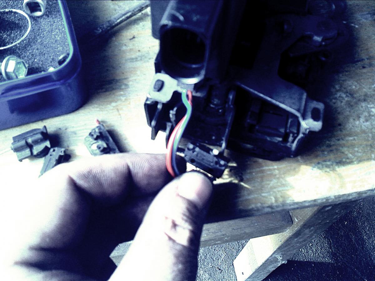

Am schimbat si eu astazi switchu de pe usa sofer
Era foarte uzat capatul de actionare si cand am pus mana pe fire cel rosu s-a rupt exact de la intrarea in switch, plus ca toate s-au dezmembrat
In consecinta a trebuit sa schimb tot switchu
A trebuit facute adaptari la gauri fiindca nu potriveau, si sa iau cu cutteru din cauciucul de pe tamburul de actionare
Maine o sa fac si poze cu adaptarile facute, fiindca nu am mai apucat sa le montez la loc, mi s-a blocat cheia in butuc si alta distractie a fost

Da, switch-ul ti-a omorat cauciucul de pe limba de actionare.
switchu si mecanicu din 2006 care a montat alarma
ca si atunci nu mergea buzzeru si lumina de pe portiera
si a pus intre switch si clema aia care e mai inafara placii un fel de plastic, mai degraba un invelis de pe un cablu mai gros, si l-a lipit cu lampa de gaz(din aia mica ce drept), topind cam tot ce era prin jur, fiindca avea joc switchu pe placa si sa stea apasat pe limba de actionare
toate cele bune

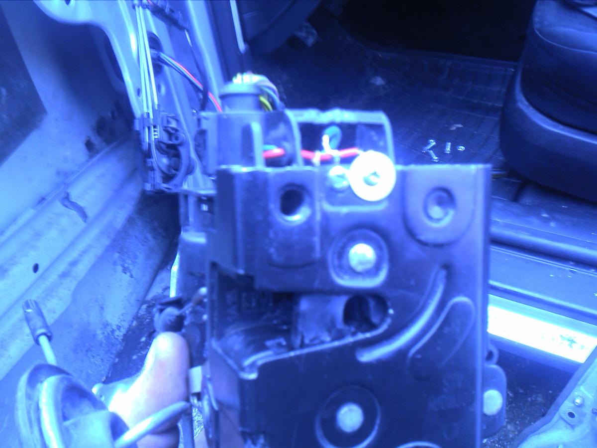

poze cum adaptarile facute
saiba aia e mai mare fiindca am largit gaura de pe placa pentru a putea misca in toate directiile switcu sa il reglez
