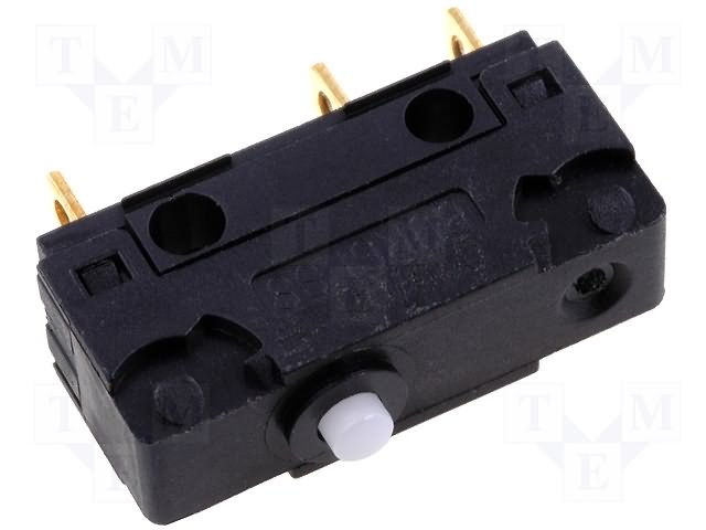

Poze am pus in posturile anterioare. Uite aici un clip facut de mine
acesta este switch-ul, codul lui este V4NCT7 si poti sa-l comanzi de pe www.adelaida.ro
Multumesc mult!Era cat pe ce sa cumpar de pe forum cu 30 de ron acelasi produs :)

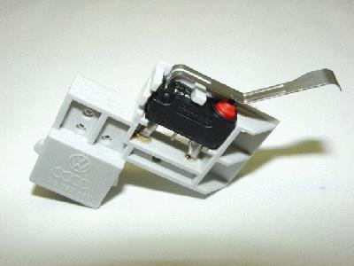

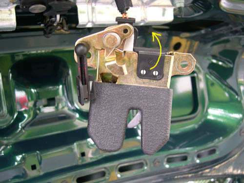

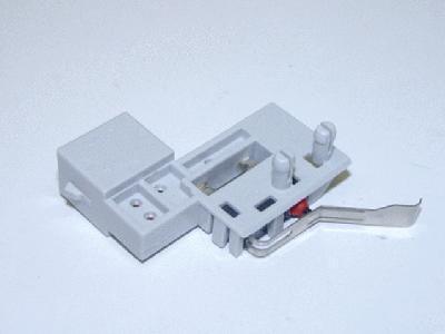

am gasit un cod de original 8D5 959 489 in jur de 9 euro.E sistemul de portbagaj bora..polo.Poate va ajuta pe ceei ce lucrati in bransa.Banuiesc ce switch e identic cu ceel montat pe usa.
post-64586-0-84902000-1315387528_thumb.j
post-64586-0-99150700-1315387543_thumb.j
post-64586-0-43654600-1315387558_thumb.j
pare a fi acelasi cu broasca de la bora/golf/passat etc
si la 9 euro nu e scump, decat sa faci inventii pe acolo cu tije, par mai usor de schimbat tot acel sistem
