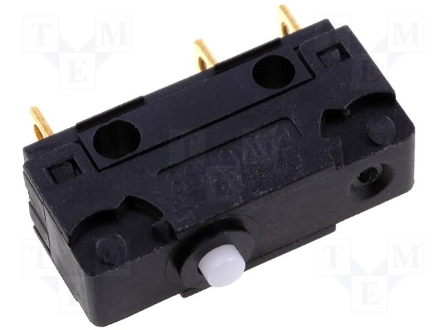

e clar tocita tija switch-ului, pentru ca la prima cursa(usa intredeschisa) melcul broastei e mai cocosat si apasa mai adanc pe switch deci exclus sa fie ceva slabit.switch-ul fie e nituit in plastic, fie are 2 picioruse si o siguranta de metal peste, deci nu are cum sa joace. atasez inca o data setul de"M"-uri pentru a sti ce sa cauti
iar in cealalta foto ai switch-ul care ti-ar trebui, astfel incat sa iti fie mai usor in sensul ca la tine este vorba de uzura tijei si nicidecum de contactele din interior, asa ca daca iti cumperi acest switch faci transplant numai de partea superioara cu tija alba, nu schimbi totul.

Switch-ul e de vina. Are tija tocita.

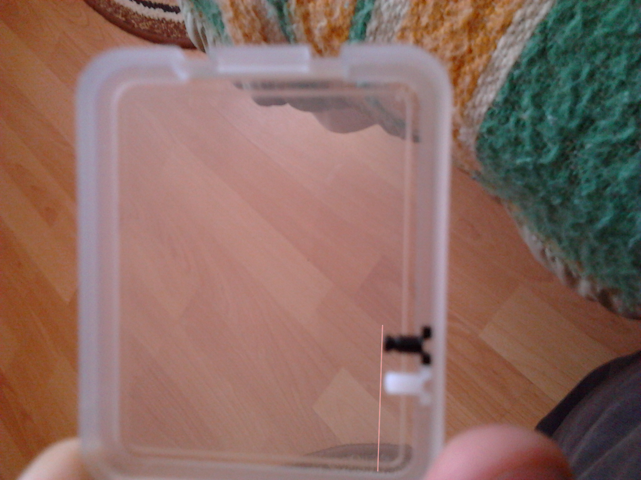

Salutare.Am cumparat un switch SAIA BURGESS l-am desfacut si am vazut ca tija de la cel nou este mai scurta decat cea de la cel vechi care bineinteles este si originalul.E acum ma gandesc daca il pun pe cel nou cred ca in scurt timp va face figuri deci ce pot sa fac in situatia asta?Nu exista un swich cu acea tija mai lunga. :rolleyes:
post-46557-0-10068900-1310142620_thumb.j
Pune-l linistit si nu o sa ai treaba prea curand, pe acolo. Daca tot demontezi yala, sa refaci si lipiturile de pe placa de baza a yalei

Poti sa-mi spui ce cod are switch-ul? Am cautat pe tme.eu dar imi trebuie codul.
codul este V4NCT7 si uite si fotografie cu el
post-11532-0-67709300-1310565662_thumb.j
Am gasit originale aici:
http://cgi.ebay.at/Mikroschalter-Turschloss-VW-Golf-4-Bora-Passat-3B-Lupo-/220816385680?pt=DE_Autoteile&hash=item3369aea690
  Citat:
In this auction you purchase a micro-switch Hartmann corp. in German quality (Made in Germany). These are characterized by their durability and quality, partly due to the contacts based on silver (instead of copper as in many cheap products from Asia).
The micro switches are used to repair door locks / central locking / alarm systems and other contacts as hood, tailgate, etc. used in the automotive industry:
Originale sunt fabricate de Saia Burgess. Ele te ajuta ca poti schimba numai partea superioara a lor, in caz ca nu ai stricate mecanismele celor existente pe masina.
Cele pe care le-ai pus tu, nu se pot desface - deci trebuie sa le inlocuiesti cu totul pe cele de pe masina.
