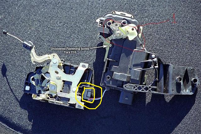

iar simptomele pe care le descrii vizavi de usa soferului, sunt legate intr-adevar de switch. e clar din ce spui ca este dus switch-ul si trebuie schimbat.insa daca tot vei umbla la switch, umbla si pe placa broastei si intareste-i lipiturile de la pinii mufei, caci e pacat.te trezesti ca ai schimbat switch-ul si apoi te lasa lipiturile :icon_thumright:
@CristianH- switch-ul este in partea inferioara a broastei, are doua fire(albastru/rosu in general sau galben si verde la unele loturi de octavia tour). e clar ca si la tine e dus switch-ul si trebuie schimbat.poate foto de jos te ajuta sa te lamuresti exact unde e switch-ul pozitionat(ce e incercuit cu galben). daca vrei sa dai cu spray, ed de ajuns sa actionezi tu cu cheia sau cu o surubelnita melcul broastei(sa-l inchizi) si pulverizezi apoi sub melc caci acolo e switch-ul :icon_thumright:
