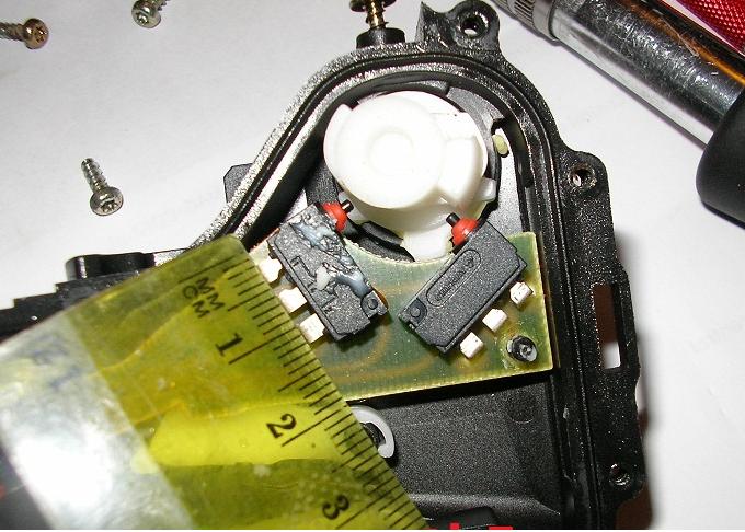

@tampao-o sa fac o poza la acel sswitch..intr-adevar este diferit fata de cel ce comanda plafoniera
@gabivvx-la tine buba celor doua usi este cauzata de lipituri reci pe placa broastei, ca in poza din postul1281(incercuite cu rosu)...ledul face figuri tocmai ca detecteaza probleme la nivelul sistemului de inchidere. e simplu...iarna e frig si materialele se contracta(crapa), vara se dilata si e totul ok

tampao, uite ti-am facut o poza care sa te ajute.

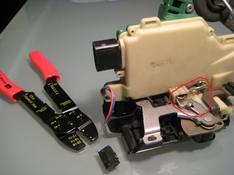

Ce rol are arcul din poza?

@nemet_tt- arcul ala singurul rol pe care-l vad este sa tina una intr-alta partea electrica de cea mecanica, avand in vedere ca pe spate nu are niciun surub in zona aceea
