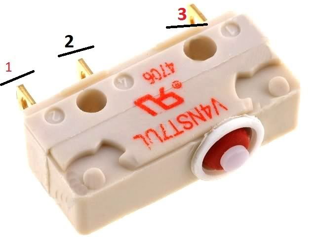

Salutari ! M-am apucat sa schimb si eu switch-urile. Problema e ca nu stiu cum sa leg firele si nici cum sa il pozitionez, adica, broasca trebuie sa fie pe inchis sau deschis si "tumburusul" trebue sa fie presat sau liber in momentul cand il lipesc. Sunt sigur ca deja au fost date raspunsurile in topic dar stau cu usa legata cu sfoara si nu am timp sa caut. Swich am saia v4nst7ul.
Multumesc pentru ajutor.
Broasca trebuie sa fie deschisa , switch-ul il pozitionezi in asa fel incat tamburusul sa fie apasat. Nu am lucrat cu tipul asta de switch dar poti vedea cu un aparat de masura, in momentul in care este apasat tamburusul vezi pe ce picioruse ai continuitate si pe alea doua lipesti firele .( cred ca piciorusul 3 si 2 este dar mai bine faci proba) .
Multumesc pentru raspunsuri . Culoarea firelol nu conteaza pe care dintre picioruse sunt lipite ?

cu ce sa prind swichu pe broasca,cu o clema tare pt hartie ma gandeam?,gaurile nu se nimeresc iar lipici nu merge ca e din tabla?
Si inca o intrebare : pe cele doua fire trebuie sa fie tensiune? La mine nu este
Ai lipit firele pe switch si nu merge ? Fa o proba , poate ai si lipituri reci in broasca .
Nu merge, dar nu sunt sigur daca am facut totul corect, eu asa am luat masina si nu stiu daca a mai umblat cineva pe acolo si de aia am intrebat daca trebuie sa fie tensiune in cele doua fire, oricum multumesc pentru lamuriri, mai desfac inca o data saptamana viitoare. Paste fericit la toti de pe forum
Cu broasca legata la masina , mufa de la motorasul electric de la geam bagata , atingi cele doua fire si urmaresti daca se aprinde plafoniera , becul din partea de jos a usii . Daca nu merge inseamna ca ai probleme cu lipiturile pe placa electronica din broasca . Trebuie sa desfaci broasca si sa le refaci .
