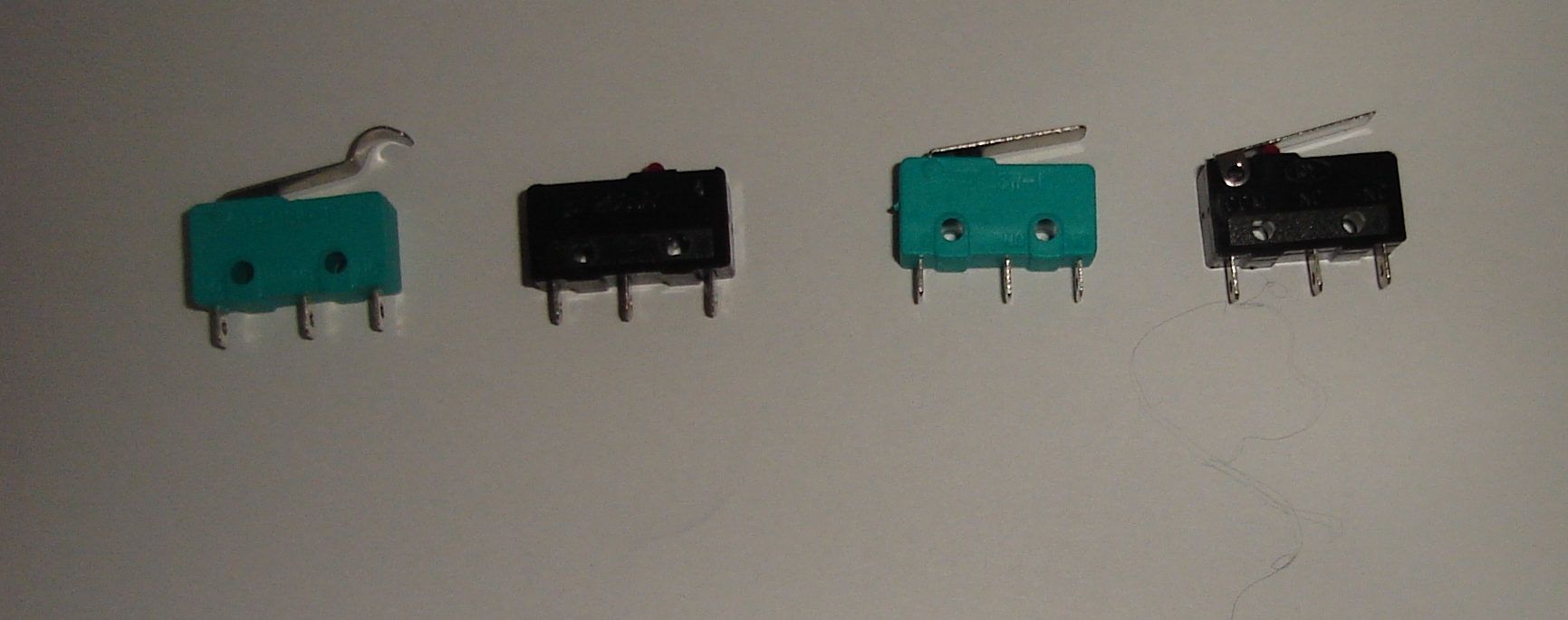

Salutare...am gasit 2 magazine in cluj(baritiu 22 si napoca 4) si am luat niste switch-uri (6,5 ron au fost toate 4)
Care ar fi cel bun?
La mine simptomele sunt : - nu se aprinde tot timpul becul in plafonira sofer(automat nu sunt avertizat sonor daca las pozitiile deschise si scot cheia)
- daca apas butonul de pe portiera de blocare usi , butonasul de pe portiera sofer nu ramane apasat(revine la pozitia normala)
post-29452-0-08164300-1299333575_thumb.j
de mers, merg - doar ca trebuie sa le gasesti pozitia de functionare. Da jos yala, si stabilesti pe loc, pe care sa il folosesti. Scoate parghiile de metal, ca nu iti folosesc, daca pintenul de cauciuc (care actioneaza pinul switch-ului) nu e distrus.
@bujulache- fereste-te de cele verzi...sunt nasoale rau. foloseste-le pe cele negre, sunt mult mai bune
salut...multumesc mult de opinie...pai atunci o sa le folosesc pe cele negre...culmea astea au fost si mai ieftine ca cele verzi...2 lei ambele...

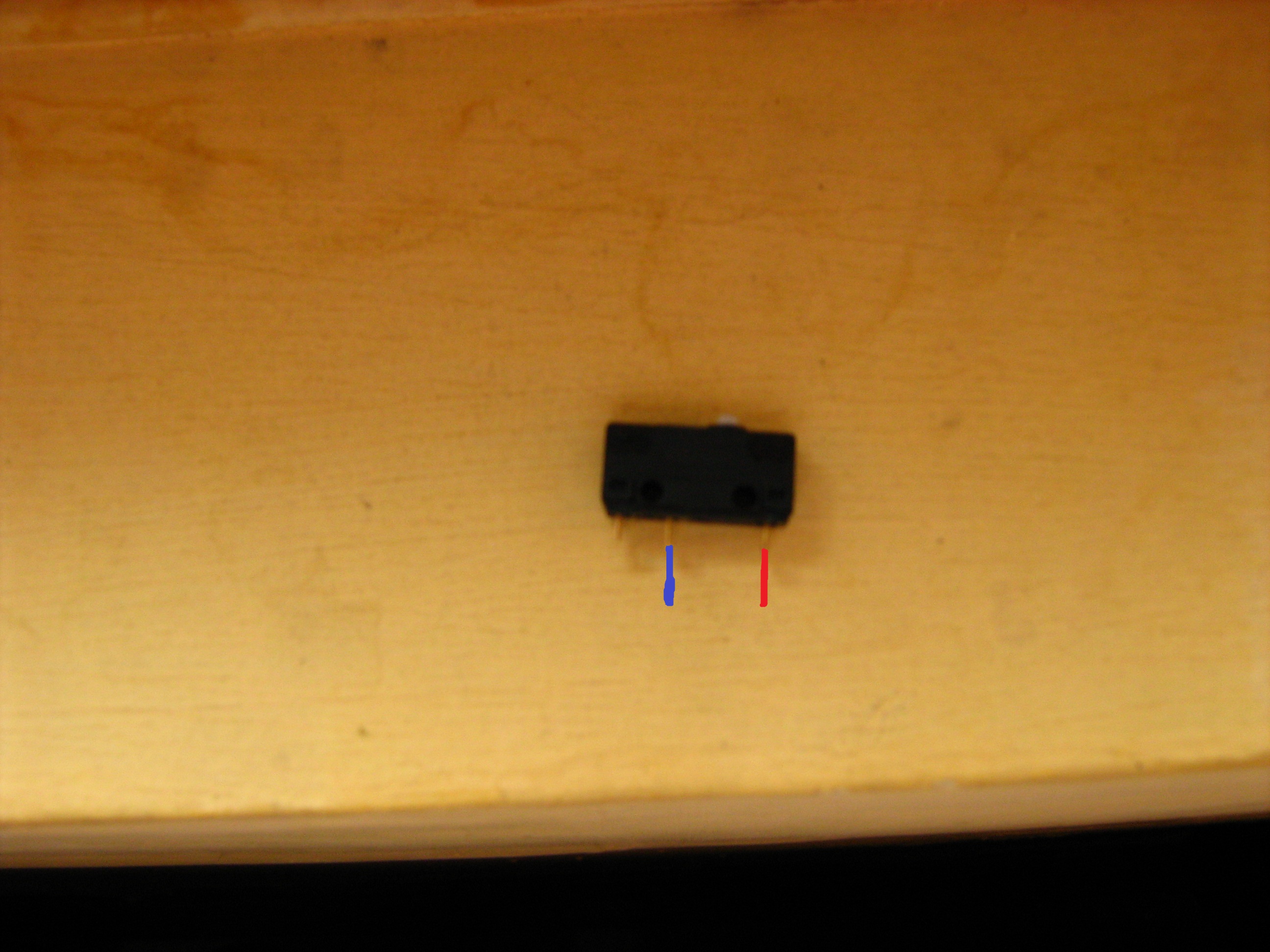

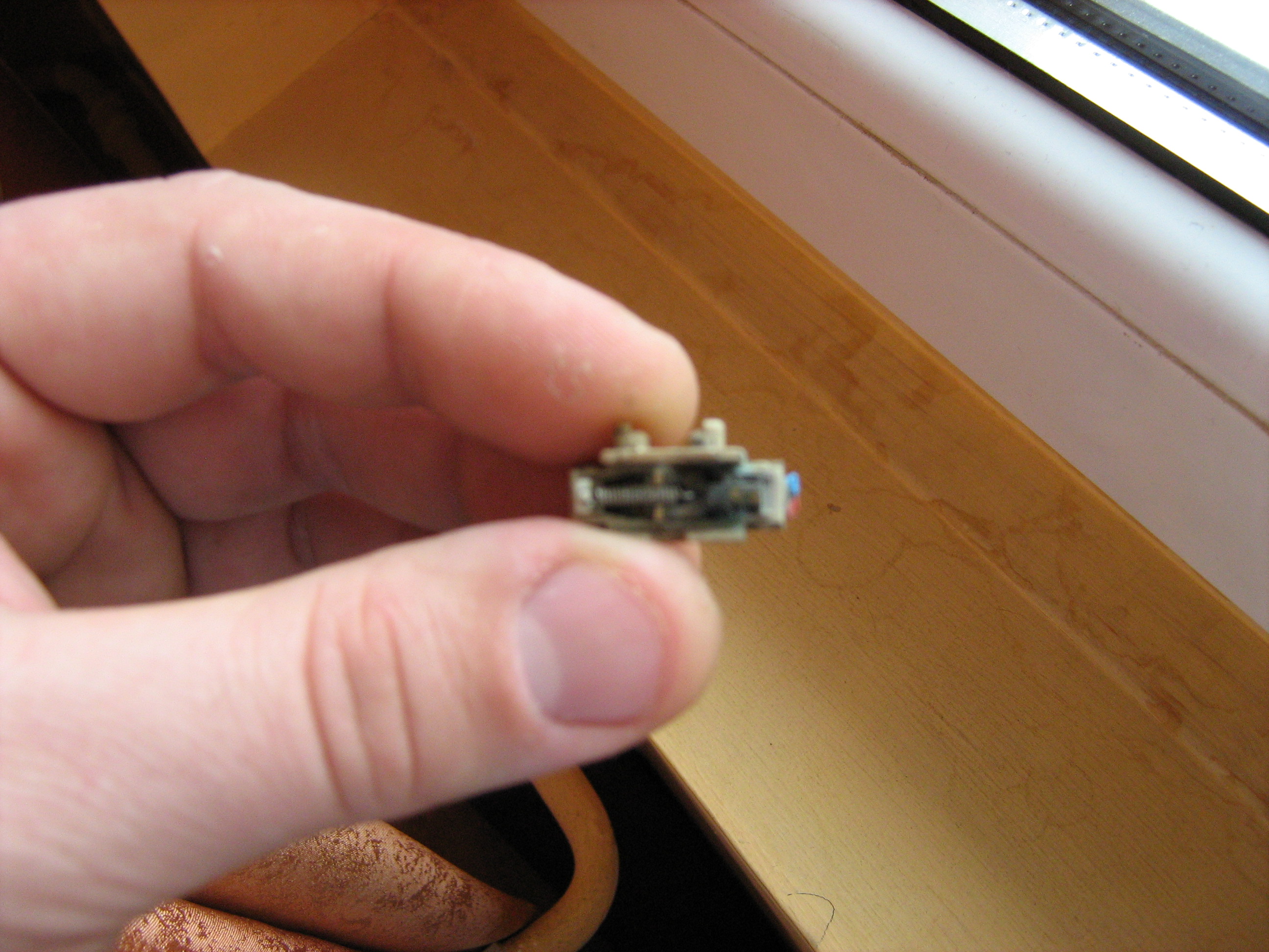

in prima fotografie asa cum am dispus culorile vin si firele puse(albastru/rosu), iar in cea de-a doua fotografie aveti exemplu de un switch original care nu avea probleme la tija ci era oxidat in profunzime si nu mai functiona.

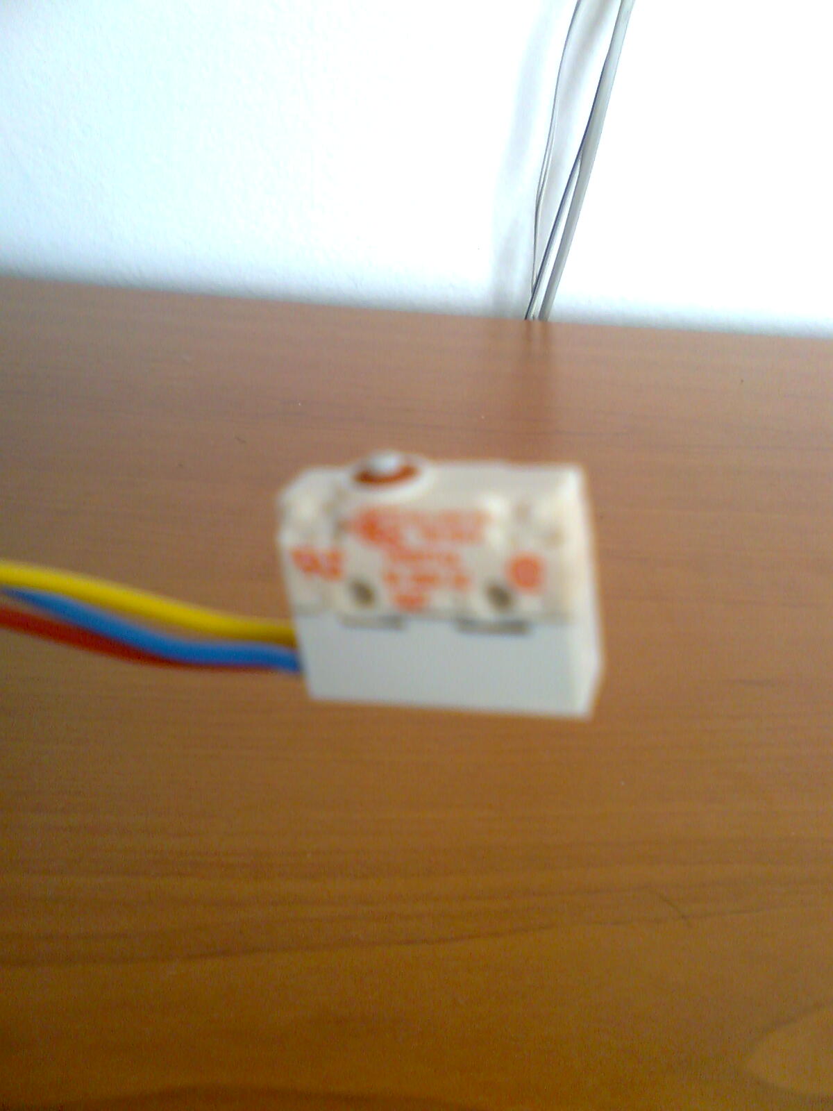

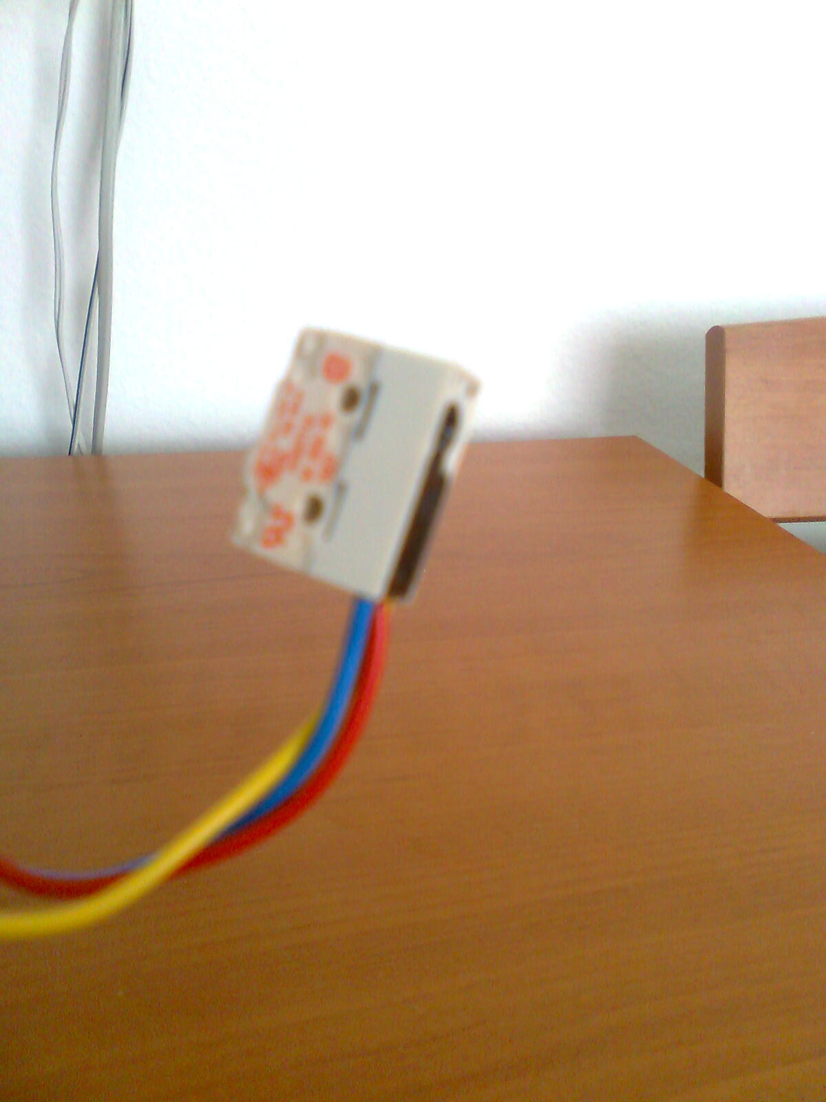

Salut.Am achizitionat azi switchul de la usa soferului SAIA BURGESS numai ca am o nelamurire si anume switchul are 3 fire care iese din el si as vrea sa stiu cum le leg la incuietoare??Am vazut un DIY postat de Florin si acolo am vazut ca sunt doar 2 fire.Mersi.

salut. pai mie mi-ai aratat altceva in link si ti-am spus ca ala e. tu ai luat altceva, insa e ok si acesta. fa si tu proba.da jos broasca de pe masina, apoi conecteaza mufa la calculatorul de usa, pune mufa si in broasca, aprinde pozitiile cu cheia scoasa din contact si pune rosu la rosu si albastru la albastru. daca in momentul in care apesi pe tija switch-ului se aude buzzer-ul, inseamna ca sunt ok firele, si izolezi galbenul.

La tine e switch-ul dus si face contact permanent. Dupa schimbarea lui, te poate tine inca cat a tinut pana acum.
